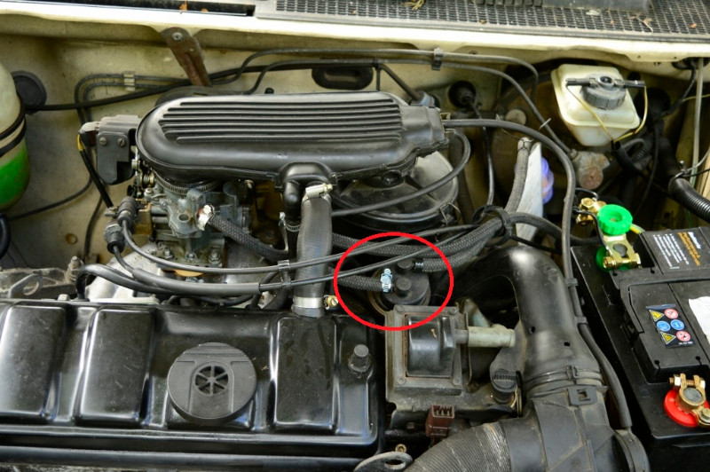

Je met juste une photo de l'emplacement de la pompe :
Le changement ne nécessite pas de connaissances particulières en mécanique. Il faut :
-Enlever la boite a air qui prend de la place
-Démonter l'ancienne pompe a l'aide d'un cliquet et d'une douille de 13
-Enlever la cale thermique pour gratter avec un cutter et enlever les anciens joints papier
-Huiler et mettre les nouveaux joints
-Remonter la nouvelle pompe en grattant au cuter.
-Démarrer : il reste normalement de l'essence dans la cuve du carbu, donc le moteur devrait bien démarrer, l'essence devrait arriver rapidement par la suite. Si non insister un peut sur le démarreur.
Voila et une petite photo de la nouvelle pompe en place, pour info j'en parle plus loin :wink:

Du coup aujourd’hui j'ai démonté la pompe : un coup de pince coupante sur le bord de métal qui sertis la pompe et on sépare les deux parties.
Ensuite en agissant sur le levier et la partie avec la membrane on peut la démonter, elle est maintenue sur le doigt par une sorte de fer a cheval lors du fonctionnement de la pompe :
En haut on voit les clapets qui permettent a l'essence d'arriver at partir. A gauche l'entrée, a droite la sorte :
Et enfin un détail de la membrane qui montre que celle-ci est bien rincée quand-même ! :shock:
Par contre je me pose une question, si l'essence passe de l'autre côté de la mebrane elle n'est pas directement en contacte avec l'huile du moteur, il y a une sorte de "chambre" avec un trou pour que l'air sorte et entre lors du fonctionnement de la pompe. Ensuite il y a une bague d’étanchéité autours de la tige et ensuite on est au niveau de l'huile du moteur (Ok vue l'huile que y'a sur la tige l'etancheité ne semble pas géniale :mrgreen: ).
Mais plus que d'avoir de l'essence dans l'huile j'aurais du finir avec de l'essence sur le moteur tout le moteur aurait du sentir l'essence non ? Pas juste l'huile...
Enfin aprés presque 600 km dans le weekend l'huile n'a pas changée d'odeur donc pour moi c'est réglé :bien: mais je un truc me chiffonne quand-même :roll:
