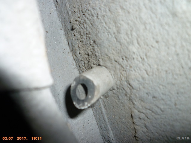

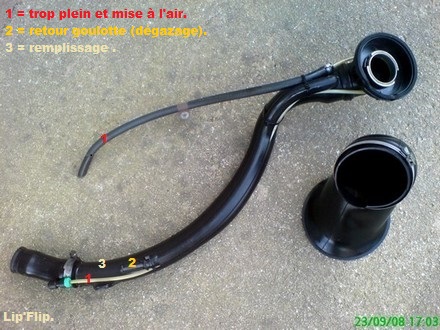

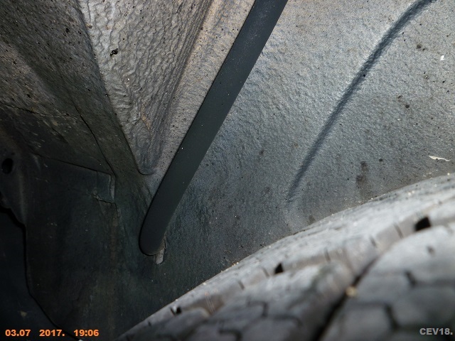

Re: PB de calages et accoups important.
C'est une petite durite qui part du haut du réservoir et arrive au niveau de la trappe à carburant.
Mise à l'air libre du réservoir.
Merci pour la photo je vais contrôler sa tout a l'heure je vous tiens au courant
Bon j'ai regardé hier mais je ne voit rien il faut que je démonte la goulotte de remplissage pour voir quelque chose ?
Contrôle avec un tournevis ou fil de fer ,si l'embout de la durite de gauche n'est pas obstruée par de la boue /terre séchée etc.
Sur les versions catalysées ,cette durite n'est pas présente ,les vapeurs d'essence étant traitées par le canister reliè au réservoir et situé dans le compartiment moteur ou bien l'aile AVD.
Pour la partie fixée sur le réservoir ,je crois qu'il faut le démonter et c'est plutôt galère :
http://www.fichier-pdf.fr/2011/12/03/reservoir-205/
Attend d'avoir d'autres avis plus pertinents avant de te lancer .
