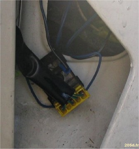

1) Vérifier l'état d'oxydation des supports d'ampoules .
2) Vérifier la connexion de masse dans le coffre.
Emplacement masse dans le coffre.
Bonne soirée. :)

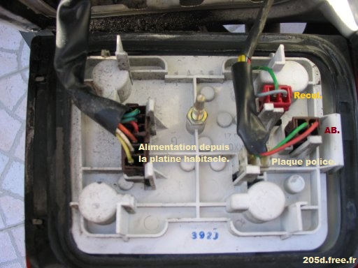

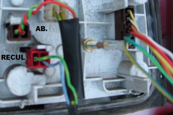

Sur la phase 2.2 des millésimes 91 à 98 ,les connecteurs du feu ARG sont disposés ainsi :
Le grand connecteur marron à 6 bornes correspond à l'alimentation depuis la platine de l'habitacle.
Le connecteur rouge à 2 bornes correspond au feu de recul.
Le petit connecteur marron à 2 bornes correspond à l'antibrouillard.
Le connecteur blanc à 2 bornes correspond à la plaque de police.
Comme le suggère da-maye ,il a dû y avoir inversion entre les connecteurs rouge et blanc.

Un GRAND MERCI de votre aide, j'avais bien inversé les broches !!!! tout fonctionne parfaitement !!!
QUEL BOULET!!!
