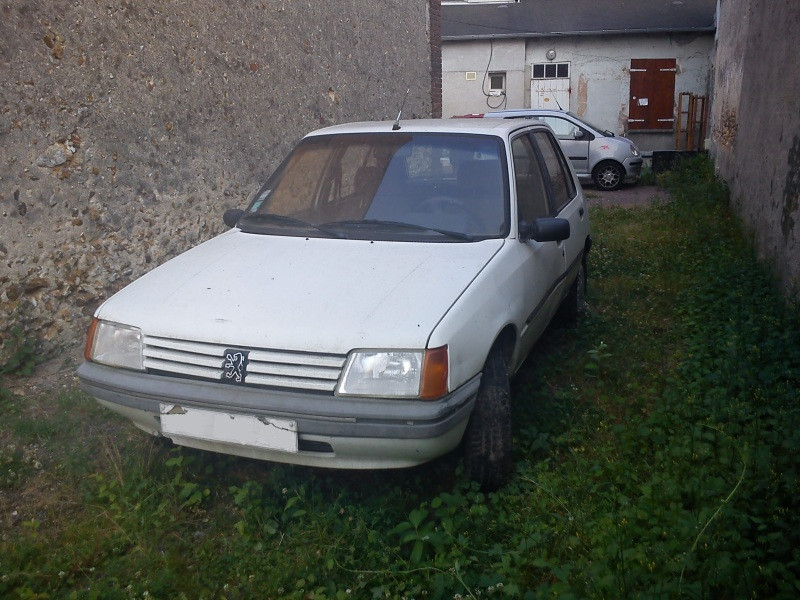

Vu Avant.
La calandre est de travers.

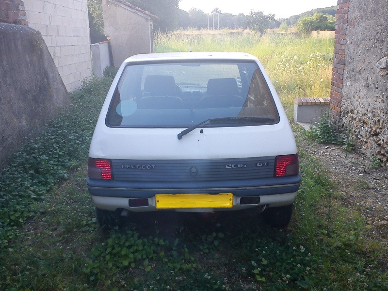

Vu arrière .
Le logo GT présent sur l'aile droite, mais pas à gauche. Je soupçonne un changement d'aile (Voir photo 1).

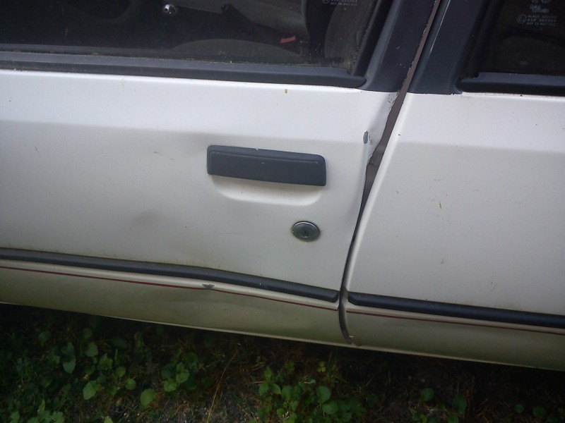

La portière gauche légèrement enfoncer et a droite on dirait qu'elle as déjà été ouverte de force.

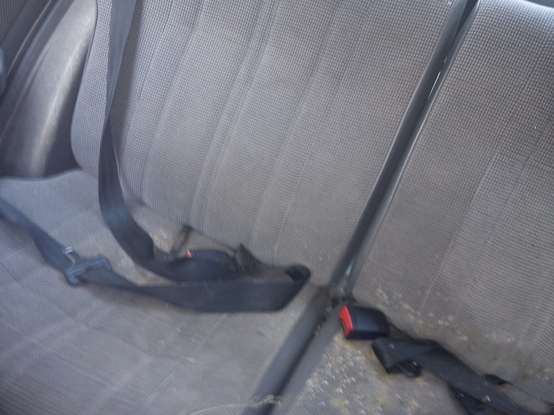

Sellerie arrière, alors la je ne c'est pas si c'est des oiseaux ou autres mais les sièges était dans un salle état (trou et trop salle), j'ai changer pour le moment, mais des que je retrouve les même banquette je rechangerai.

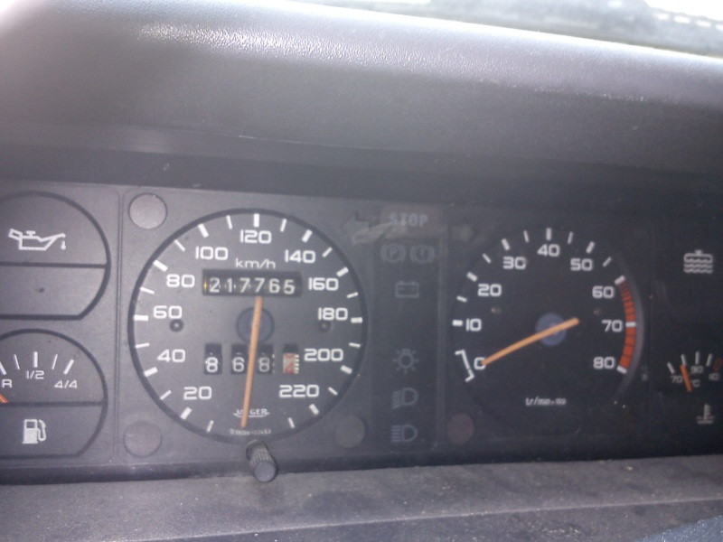

Compteur, je ne suit pas sur si le kilométrage est réel.

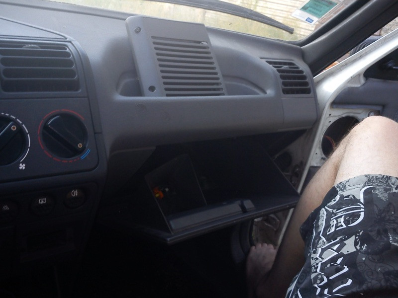

Emplacement du poste, et on voit au niveau de la boite à gant un choc mais elle ferme encore.
Boites à gant ouverte.

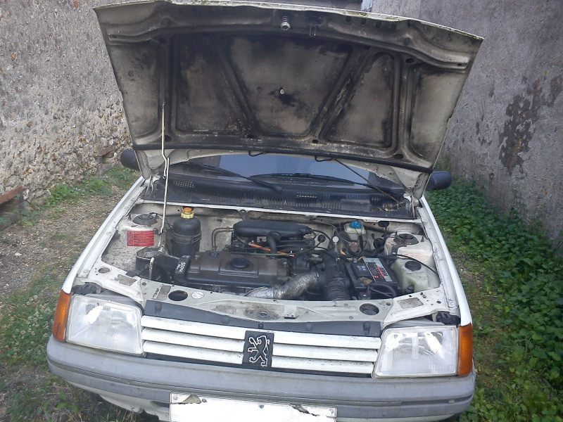

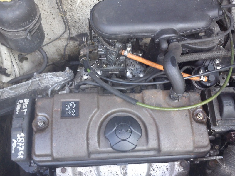

Capot ouvert, alors l'a ai-je toujours le moteur d'origine, j'aimerai bien savoir, je n'y connait pas grand chose en 205 pour le moment :gene:.
Je ne pense pas que le tuyau orange soit d'origine non plus.
Cette pièce a l'air très fatiguer.
Elle fût entretenue je ne sait comment dans des petits garages à la campagne , donc pas mal de défaut à rectifier.
Maintenant j'aimerai bien savoir si je possede toujours le moteur d'origine.
Donc grâce au numéro vf320... et à votre application "Quel 205 ?" il me sort ces résultats :
"Votre 205 est un(e) Berline 5 portes avec 5 places.
Voici une liste de modèle permettant d'identifier votre 205 :
205 GT 1.4 (85 ch) de 1988 à 1992
205 GR 1.4 (75 ch) de 1992
205 SR 1.4 (75 ch) de 1992
205 Roland Garros 1.4 (85 ch) de 1992
205 Indiana 1.4 (75 ch) de 1992"
Sachant que j'ai une base de GT , je doit logiquement posséder un moteur de 205 GT 1.4 (85 ch) de 1988 à 1992.
Si quelqu'un saurait m’aiguiller sur sur comment le découvrir.

Pour l'autocollant, il dit qu'il faut demarer pied au plancher moteur chaud. Moteur froid ce n'est pas le cas. Par cpntre il faut prévoir au plus une vidange de tous les fluides (refroidissement, huile et freins)
Pour ta durite orange, c'est une durite de carburant qui a été changée. Vaut mieu ca qu'une pisseuse ca l'essence sur le moteur chaud ca pourrait etre dangereux. Par contre c'est bizarre cette coulzur de tuyau? Il faudrait verifier la compatibilité avec les hydrocarbures.

Pout ton moteur il faut que tu regarde le type de ta voiture sur ta carte grise et là tu pourra conaitre le moteur

belle gt :wink: pourrait tu nous dire quel est son année millésime ( dates de premiere mise en circulation ) sil te plait car tu as a lavant des clignotant qui correspond au millésimes 83-90 et a l'arrière des feux pour les millésimes 90-98 et tu as un tableau de bord de phase 2 aussi :cote:
Pour savoir si ton moteur est d'origine, tu doit avoir une plaque sur celui-ci sur lequel est inscrit le code moteur (C1A pour ma part qui carrespond a un 1l de 45ch)
Cette plaque se trouvent entre le radiateur et le moteur a peut près en dessous du moteur :)

Ton cache culbuteur a du être remplacé par un cache culbuteur de 106 à mon avis.
Après le moteur est un TU mais y'en a eu sur à peu près toutes les peugeot citroen :D
Seule solution déjà évoquée : plaque moteur sur le devant du moteur, à droite du collecteur d'échappement derrière la durite d'air chaud en mauvais état dont tu parles et qui part du collecteur pour rejoindre la boîte à air :)

Bonjour à vous,merci pour ces infos très précise, apparemment le cache culbuteur serait celui d'une 206 mon oncle me la confirmer l'ayant changer lui même (après mon cousin me dit aussi 106 donc bon). Maintenant je me prépare, et direction chez ma grand mère, pour regarder tout ceci (dans la cité j'ai pas envie de l'exposer :gene: ), du coup je vous donnerais plus de précision ce soir.
Edit 18h18:
Alors je vient de voir la plaque derrière la durite d'air chaud fatiguée, apres un bon coup de chiffon, Il apparait "K2A PTC type regl", et sur la carte grise étant inscrit 20AK22.
En me basant sur le tableau type mine présent ici il s'avère que je possede un TU3S de 85ch, présent sur les GT XT XS RG et CT.
Du coup je pense avoir toujours le moteur d'origine, mais comment en etre sur,
Le 20AK22 peut-il ètre vérifier?
Existe t'il d'autre moyen de s'en assurer s'il vous plait?

Tu as une plaque au niveau du trou pour régler le calage moteur! (au niveau du volant moteur)

Bonsoir maltais95, j'ai bien trouver cette plaque, mais pas trouver le moyen de vérifier ces numéros.
Mais bon tout à l'air de correspondre donc je me dit que j'ai toujours le moteur d'origine.
