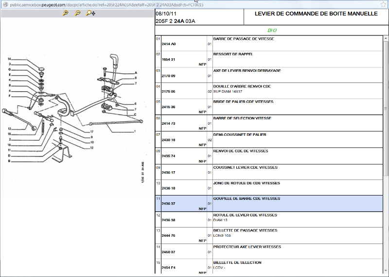

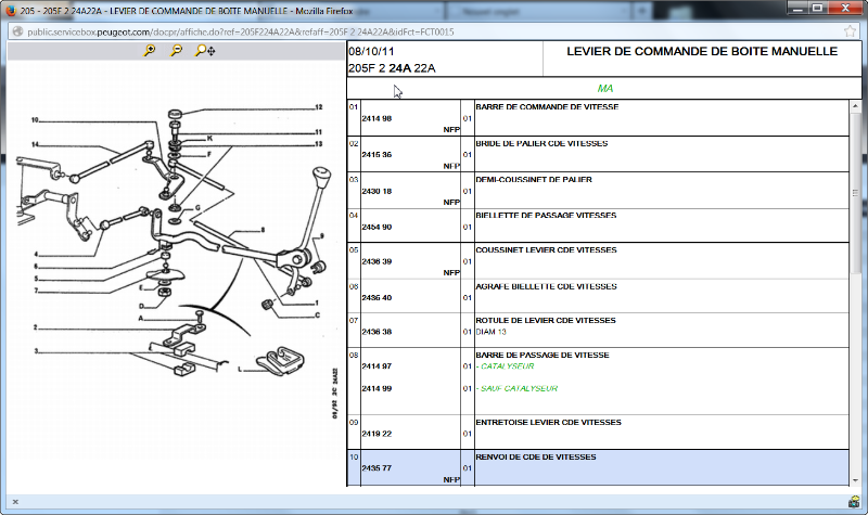

commence par nous identifier rapidement quelle est la ref ou le repère sur le descriptif de service box que plgxxx205 a mis un peu plus haut.

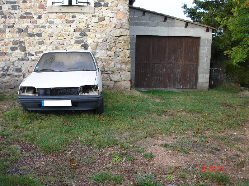

Il y a une 205 junior essence de 86, donc avec le même moteur que le tien, à 100 m de chez moi que j'ai cannibalisé samedi car elle devait être enlevée par un ferrailleur dimanche, hors dimanche soir elle était encore là.

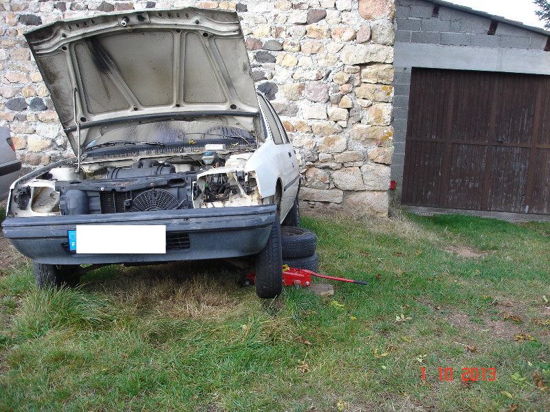

Hé! je viens d'aller voir elle est toujours là! demain matin je vais récupérer les biellettes.

Si je me réfère au descriptif, c'est la biellette de changement de vitesse n°13. Quand on passe en dessous, il y a la tige qui vient du levier de changement de vitesse qui se termine par une boule et le selecteur qui sort de la boite qui se termine également par une boule.
La biellette 13 semble bien ressembler à cela. La pièce devrait faire environ 10 à 15 cm (à vue de nez..) et sur le descriptif, ça semble correspondre donc je pense que c'est la bonne pièce.

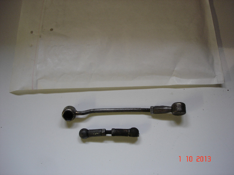

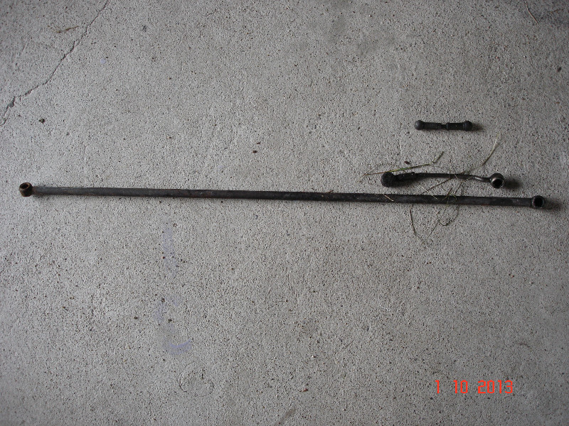

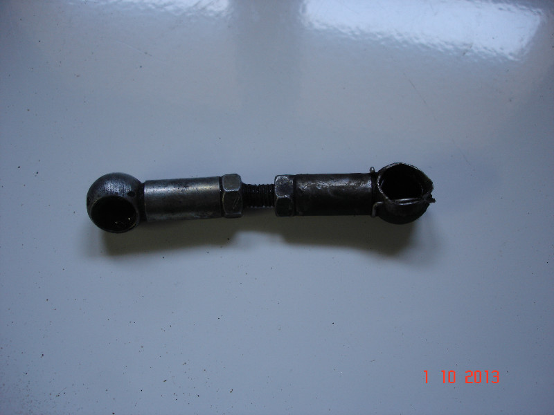

il y a un petit village dans la montagne en Haute Loire qui fait de la résistance: il y a plein de 205!
la voilà celle qui va te sauver:
fin des opérations dans la rosée du petit matin; il est 8h 15:
le "kit " biellettes
Celles que je peux t'envoyer dans cette enveloppe,repère 12 et 13 si tu me donnes ton adresse par message privé
une info du coup: j'ai bourré pour récupéré la petite biellette qui porte le repère 12, et pour cause: sur la photo, je m'apercois qu'il y a un vérouillage supplémentaire,qu'il faut enlever avant déboitage!! comme sur certains modèles de rotules de vérins de hayon.Donc cette biellette a souffert de mon éxaspération; néammoins, tu pourras toujours utiliser une partie puisque c'est démontable si un jour tu en as besoin.
une autre info :met sur la boule un peu de graisse silicone avant d'emboiter
en dépannage sur une biellette qui se déboitait, j'avais découpé des rondelles de chambre à air comme de gros élastiques et en faisant des huit et autres noeuds, le système était resté en place plus de trois mois avant que je la remplace.

Me revoila de retour....avec le même probleme ! Ou quasiment.
Jeudi soir, une piece a lâché dans la tringlerie : Impossible de passer une vitesse... Point mort !
J'ai poussé la voiture jusqu'à un parking privé et j'ai réussi à enclencher la 1ere. Du coup, je suis rentré comme j'ai pu. Je n'étais qu'à 15mn de chez moi.
Cette fois ci ça a lâché plus vers le levier de vitesse. La biellette que j'avais remplacé est toujours là...
Je l'ai garé à la hate dans la rue en attendant de pouvoir m'en occuper et j'ai retrouvé ma voiture dimanche soir... avec la vitre conducteur cassé !
Il va donc falloir que je passe dessous pour voir ce qui a pu lacher....
J'ai l'impression que c'est une pièce verticale entre le levier et la tringlerie qui va à la boite et qui est elle horizontale.
Si vous avez des idées...
Merci d'avance....
