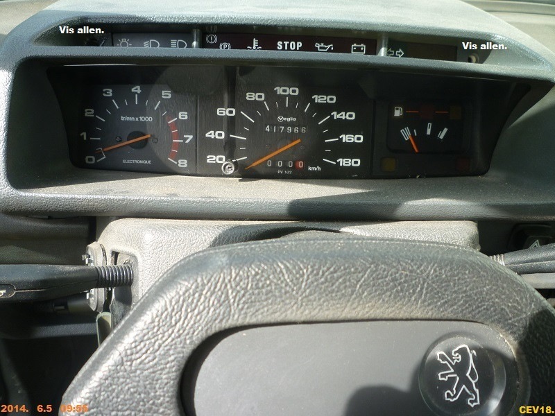

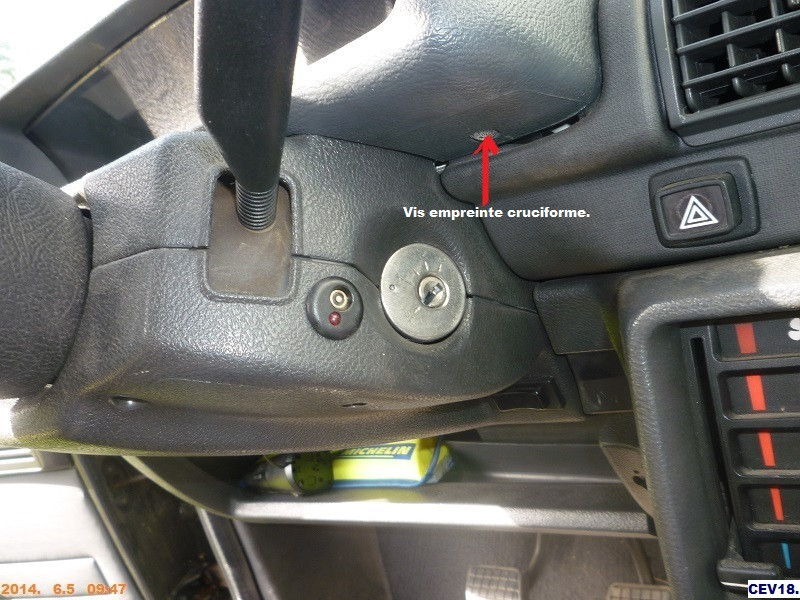

Sur la phase 1 à compteur basique, comme les nôtres, c'est hyper facile ,puisqu'elle est fixée par 2 vis allen (clé n°3) en haut de part et d'autres des témoins de phares/batterie/STOP/clignotants etc. et,par 2 vis empreinte cruciforme en bas à droite et à gauche du volant .
Fixation casquette compteur basique phase 1 des millésimes 83 à 87.

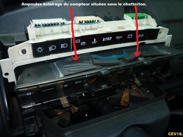

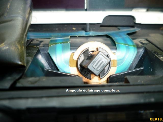

Les ampoules d'éclairage sont situées sous le chatterton qu'on aperçoit sur ce fichier.
Ampoule éclairage compteur .
Il est préférable de remplacer les 2 ampoules en même temps ,même s'il n'y en avait qu'une seule de grillée.

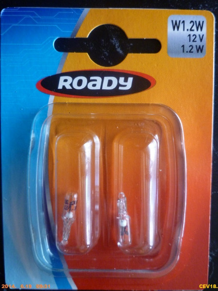

C'est vendu à l'unité en concession et souvent par paire en centre auto :

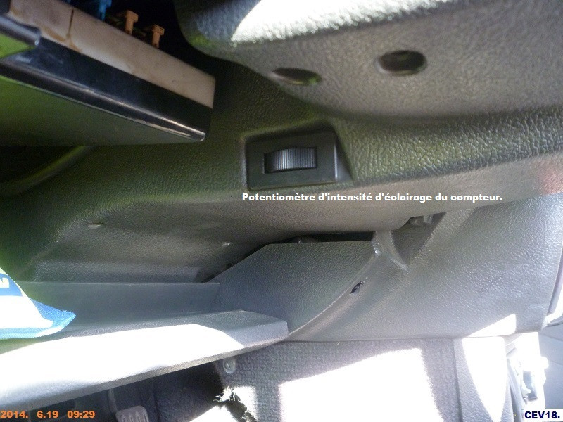

Sur certaines versions il y a un potentiomètre pour régler l'intensité de cet éclairage.

La référence de l'ampoule est T5 ou W / 12 Volts/ 1,2 Watts.
