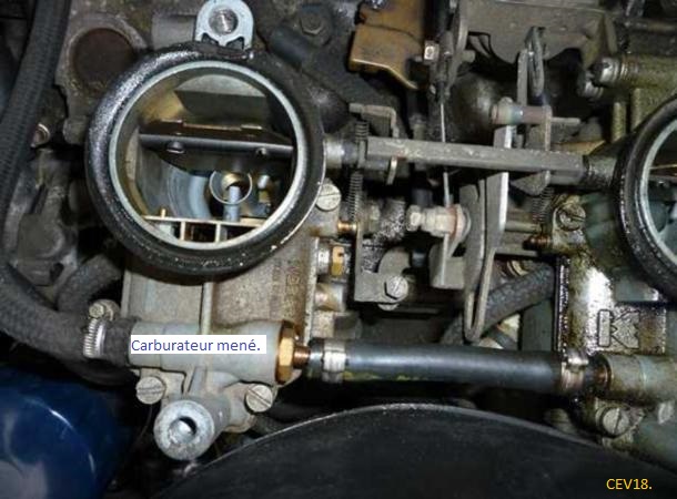

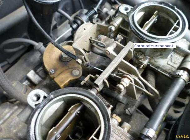

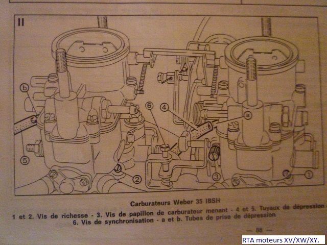

Re: Problème sur carburateur ??
Weber 35 IBSH repères 20 et 21 (le carburateur menant ayant le repère 20).
et,
Solex 35 BISA 8 repères 346 et 347( le carburateur menant possède le repère 346).
Ils sont d'aspet identique ,le menant est celui qui possède la vis de réglage du ralenti (coté gauche du véhicule).
Bonne soirée.

Salut cev 18
J'ai démonté les carburateurs.
Après vérification ,ce fameux carburateur n'a aucun repère de marqué.
Par-contre le miens a bien le repère 20 marqué sur le corps central.
Je vais remonter mon carburateur avec son boitier papillon.
Je vous tiens au courant après le remontage des carburateurs.
Cordialement,
Rémi.
Cordialement,
Rémi.

salut a tous,
Voilà, j'ai remonter mes deux carburateurs.
Le mien a bien le repère 21 sur le corps du carburateur.
Après synchronisation et réglage, je ne reconnais plus ma 205, une vrai fusée. Même avant ,elle ne marchait pas aussi bien. Je pense qu'elle ne devait pas être synchronisée. Car ,elle tournais comme une patate
J'ai quand même un petit souci pour le ralenti, je ne peut pas le faire descendre en dessous de 1000 tours.
Mais bon peut-être que l'aiguille est tordue vue son age.
Pour les gens qui ne savent pas où se trouve ce repère. Il est a côté de la référence 35 IBSH dans une petite pastille ronde.
Difficile a voir. Il a fallu que je prenne une loupe pour identifier les repères.
Merci a tous pour votre aide.
Cordialement,
Rémi.
Cordialement,
Rémi.
