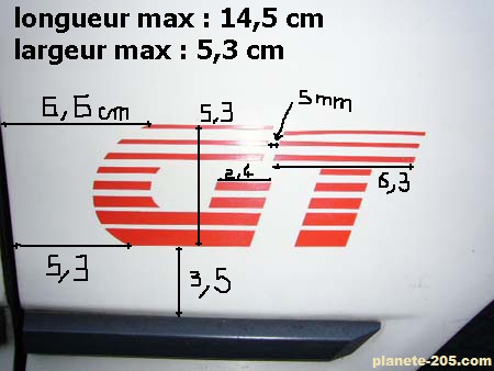

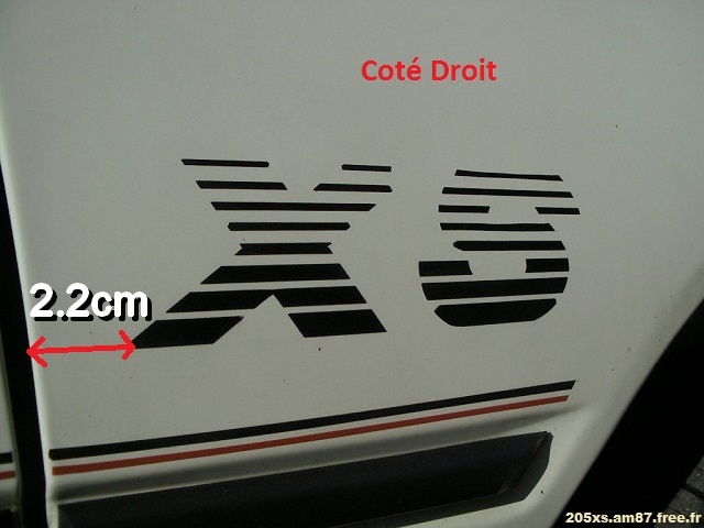

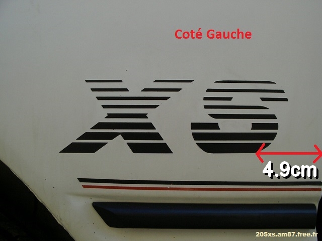

Sur les CT/GT/XT ,le bas des lettres est situé à 3,5 cm au dessus de la bande de protection en caoutchouc.
Je pense qu'il en est de même sur la version XS.
Sur ces 3 versions les liserés de ceinture de caisse font 6 mm de largeur et sont situés au dessous de la bande de protection en caoutchouc.
Sur la version XS il y a 2 liserés par côté au lieu d'un seul, je pense qu'ils font 3 mm d'épaisseur chacun ,et sont situés au dessus de la bande de protection en caoutchouc .
Cela se présente comme ça :
logo XS aile AVD.
logo XS aile AVG

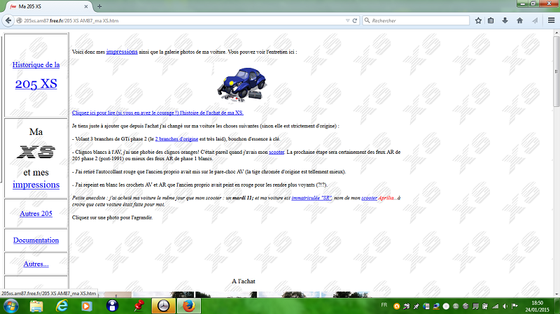

Edite : le lien ne fonctionne pas pour une raison qui m'échappe :x
Voici donc sa copie d'écran :

Merci pour ta réponse CEV18,
j'avais aperçu la photo de la GT avec les côtes mais du coup à mon avis le départ du G ne sera pas le même que le X.
En fait si une âme charitable voudrait bien mesurer du bord de l'aile au début du X pour le coté droit et pour le gauche au bord du S, ça me suffira, vu que la hauteur sera la même que les GT.
voici les photos pour ceux qui voudrons mesurer, au moins on sera d'accord sur les points de mesure
