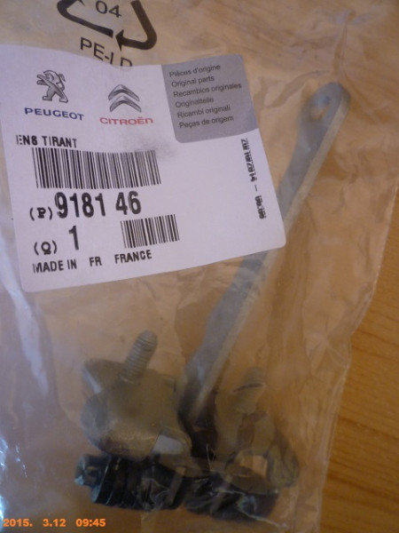

Concernant les portières ,c'est souvent à cause des axes de charnières et goupille des tirants de porte qu'elles s'affaissent .
Toutes ces pièces sont encore disponibles en concession :
Axe de charnière : 3,86 euros HT l'unité (2 par portière).
Goupille de tirant : 3,05 euros HT l'unité (1 par portière).
C'était le cas sur ma GT. :wink:

J'ai aussi cette ligne sur mon dernier CT quand j'ai acheté la voiture, j'avais changé la portière car celle qui était en place a été forcé. Mais j'ai gardé les axes d'origine et la porte est très légèrement basse.
J'ai la porte qui claque quand je l'ouvre en grand, je pense donc changer le tirant de porte pour supprimer ce petit désagrément.
Sa me fera une ligne en moins sur le CT du mois prochain ::d
Merci CEV18 ::d ::d
Le hasard fait bien les choses parfois :langue3:

Le tirant de porte est disponible également :
Tirant de porte : coût 12,67 euros HT l'unité.
En fait il n'y a que les charnières de porte qui sont NFP.

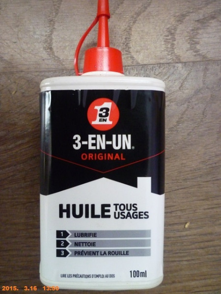

A propos de charnières ,elles doivent être graissées au moins tous les 25000 km.
Au début j'y mettais de la graisse ,mais à la longue elle sèche et durcie.
Je l'ai donc remplacée par ce truc là :
inflames29
Messages : 1830
Localisation : 28 Chartres
Re: "XS" Toujours en bonne santé le petit TU3S!
Message par inflames29 »
Parfait :bien:
Merci pour l'astuce, je vais penser à les lubrifier également :cote:

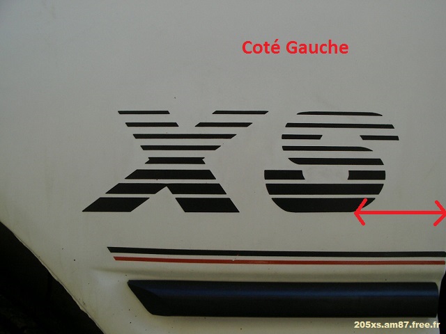

benjiacdc a écrit :haha oui j'avais mis des flèches comme sur les voitures de rallye pour voir x)
il faut que j'enlève ^^ euh oui les portières sont un peu "descendu" mais elles n'ont pas le même rouge que la caisse donc je pense qu'elles ont été changée par l'ancien proprio
:voyons: Pourrais-tu prendre cette mesure ?
On en avait parlé sur ce lien :
http://www.planete-205.com/forum/planet ... 63859.html
:merci: et bonne route avec ta superbe XS.

ouai si tu veux cev18 je te donne les mesures demain si ça peut t'aider :p

Message par benjiacdc »
Voila m'sieur :)
