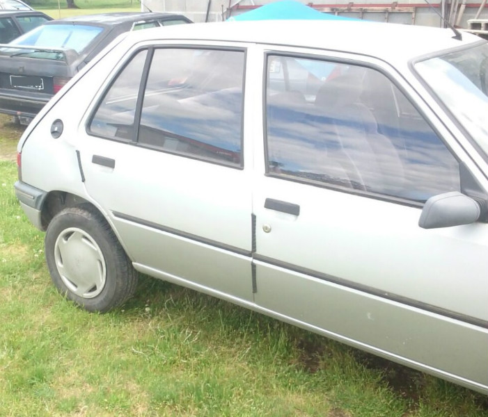

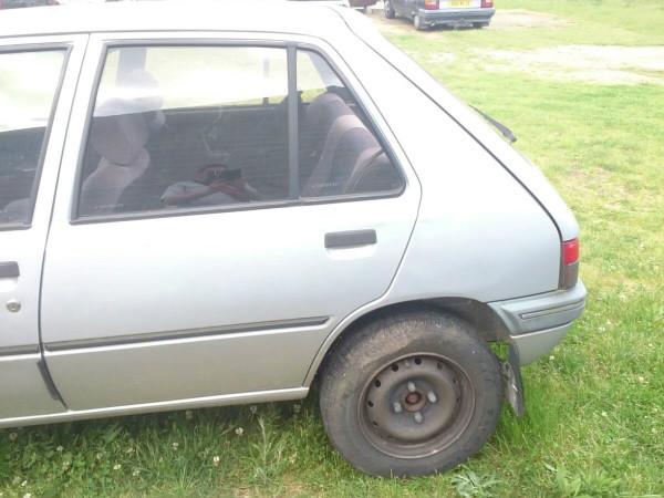

Je vous présente une rescapée qui était vendu pour pièce au prix de 350€ avec 327 000 km au compteur.
Certe, il y a pas mal de travail dont un gros joint de culasse, mais tant pis :)
La voiture a servi jusqu'en septembre 2016, suite à une gros fuite du LDR au niveau de la BSE
Ce qui est surement l’origine de la mort du joint de culasse.

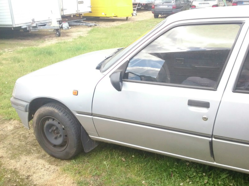

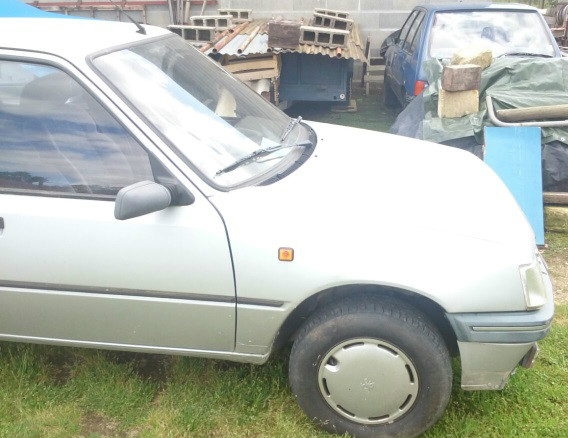

Elle a subit un légé choque a l'avant droit visible sur le pare choque, la tôle est légèrement dernier.
Travail à faire:
Urgent:
Changement moteur et boite --> OK
Joint cache culbuteur --> OK
Durite reniflard --> OK
Kit Distribution --> OK
Amortisseur Arrière --> OK
Kit frein arrière --> OK
Porte arrière gauche bloqué --> OK
Moins urgent:
Changer le volant --> OK
Gros nettoyage extérieur et intérieur --> OK
Trouver un capot car il est grélé.
Changement du pommeau de vitesse --> OK

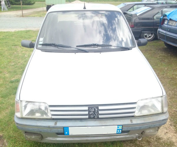

Changement du pare choque et jupe avant suite a un choc.
Changement antibrouillage/long porté (je ne sais si ces des antibrouillage ou long porté)
4 enjoliveur de roue --> OK
Enlevé les par-boue qui sont uniquement du coté gauche.
Ce qui est bon:

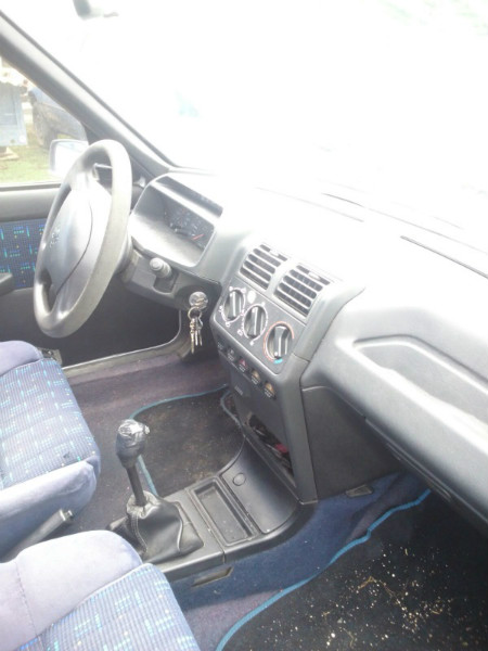

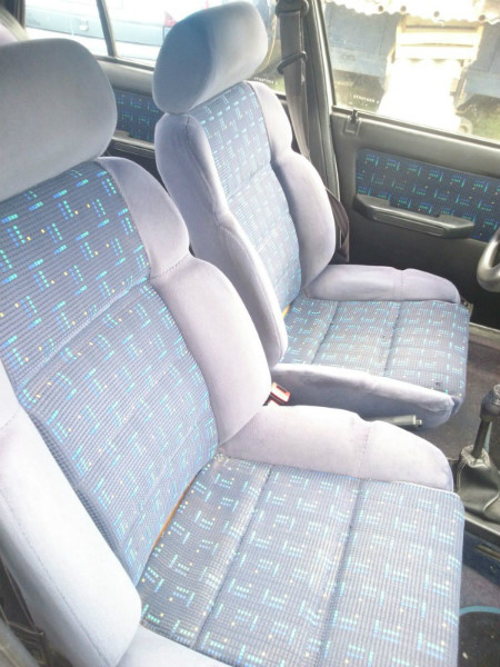

Intérieur en très bon état.
Alternateur neuf
Pneu neuf
C'est déjà pas mal pour un début :)

:+1: Belle acquisition et bon courage pour sa remise en état d'origine .
Concernant la différence entre AB et LP ,ils se reconnaissent au type de verre. :wink:
Celui de l'AB est entièrement strié, tandis que celui du LP est lisse et parfois partiellement strié .
Bon Dimanche. :)

Ok, merci pour l'info CEV, c'est donc des AB.

Voici enfin le début des hostilitées ....
On en profite pour redresser la partie enfoncé.
La jupe et le pare-choque sont bien HS ...
En sort le petit xud7d
Le voilà sur palette avant sont déculassage
Le compartiment moteur vide, vois que le soufflet de direction droit est HS
La liste des pièces s’agrandit...
- Plaquette de freins
- Les 2 soufflet de direction
- Les 2 bras oscillant de suspension
La suite au prochains épisode

La tuille ...
Après déculassage les 4 cylindre sont piqué ...
Le joint de culasse lui est d'origine et bien fatigué
Du coup, j'ai trouvé un nouveau moteur/boite, qui vient d'une 205 xad multi de 210 000 km, a voir.
voilà.
205 Sacré Numéro de 1996 - 327000kms
205 XRDT de 1992 - 371000kms

Voici des nouvelles de belle:
Le moteur / boite sont remontés après avoir remplacé les pièces nécessaire.
Remplacement du volant et pommeau.
Porte arrière gauche débloquée,
Le CT est passé ce matin !!!
Voici des photos après un gros nettoyage.
Voilà.
