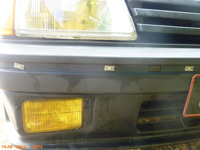

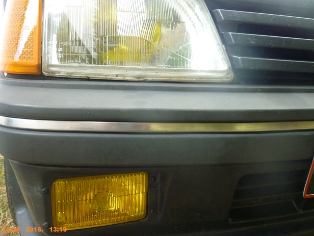

Après le logo GT du hayon c'est au tour des joncs de pare chocs à retrouver leur configuration d'origine.
Ici pas de remplacement , ce sont ceux montés en usine qui avaient été peint en rouge .
Il y avait juste a effectuer l'opération inverse donc . :wink:

Cela n'a pas posé de souci pour enlever les couches de peinture.
J'ai d'abord dégrossi au karcher , ensuite avec un outil contondant pour ne pas rayé le chrome ,puis une éponge trempée dans du white spirit suivi d'un nettoyage au savon noir.
Cela m'a quand même pris une heure par jonc de pare-chocs.

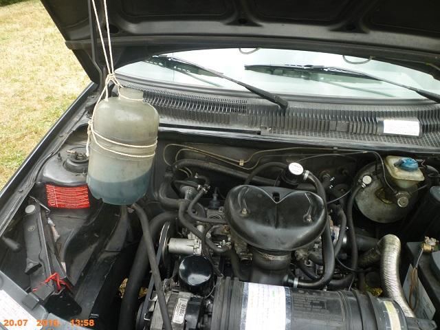

Bientôt le passage des 439 000 kilomètres et toujours ce petit souci de voyants au ralenti .
nicoaube57
Messages : 1236
Message par nicoaube57 »
tu aurais peut être de l'air dans le circuit de LDR pour que les voyants restent allumés?
205 SR de 1985 - 179000kms
nicoaube57 a écrit :tu aurais peut être de l'air dans le circuit de LDR pour que les voyants restent allumés?
Cela le fait uniquement au ralenti , en accélérant ça redevient normal.

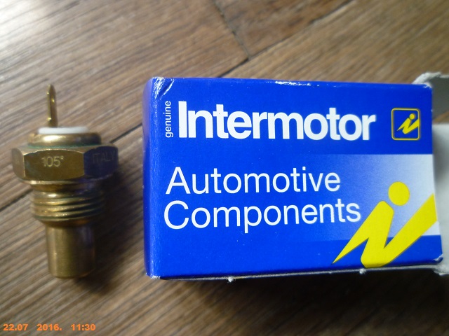

La purge ayant été faite plusieurs fois et les manocontact de pression d'huile et le thermocontact d'eau remplacés ainsi que le filtre a huile qui était neuf quant à lui. :wink:
L'une des purges du circuit LDR effectuée juste avant le remplacement des sondes d'eau et huile.
Thermocontact d'eau provenant du site série04.

Je préfère ainsi, avec le logo et les liserets couleur chrome ! :)
Effectivement ça rend bien ainsi :bien: .
Cela fait moins GTI ou plutôt fausse GTI. :wink:

peut être le plongeur de niveau d'eau en haut du radiateur qui déconne?
