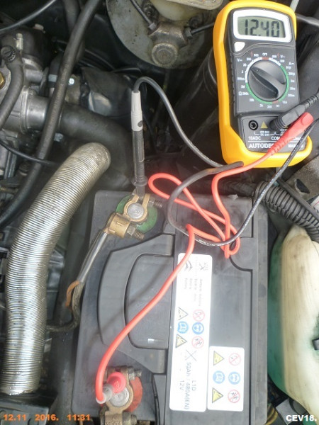

J'ai juste testé sans le contact , il y avait 12,7 volts.

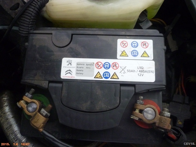

La batterie est assez récente , Janvier 2015 , la précédente ayant durée quasiment 10 ans.

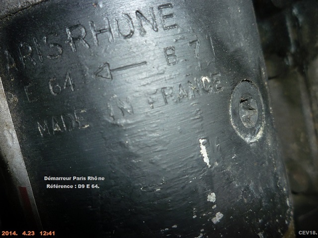

Le démarreur est un Paris-Rhône ,en place depuis Novembre 2008, et les charbons depuis une quinzaine de jours.

pour ton souci de démarrage j'ai eu ca sur un diesel ... 12,7 Volts c'est bas pour une batterie par-contre tu devrai quand même entendre un petit clac la batterie peut aussi se mettre en panne avec la dilatation des métaux
a froid le contact se fait pas de souci
avec la chaleur du moteur le métal dilate et crée un effet de résistance se qui bride la puissance de la batterie ... (du vécu)

Tension de la batterie ce matin ,sans contact.
Je vais donc démonter le démarreur et le déposer en garage pour le tester. :wink:

12V40 c'est bas (sans contact)
12V17 avec contact c'est limite pas top ...
mais normalement tu devrai effectivement entendre le clic du solénoïde sinon pense a tester le Fil du + contact sur le démarreur ...
