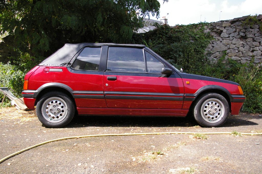

je me posais la même question,
Alpaga ou vinyle ???
après avoir vu de l'alpaga sur une 205 je craque pour ce dernier
voilà la mienne avec du vinyle
c'est plus brillant que l'alpaga.
sa devient comme à droite très vite :shock:
fait il y à 15 jours c'est bon à refaire
ce qui doit "choqué" c'est que c'est pas la monte d'origine peugeot :langue3:
