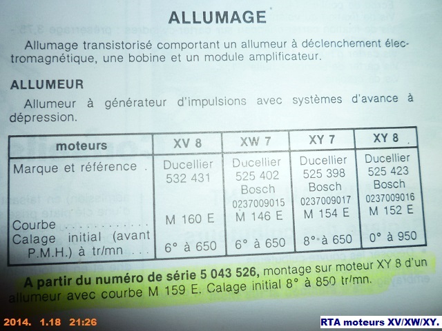

Petite question, quel allumeur puis-je mettre sur mon petit XY8 ?
J'ai 3 références possibles :
2 525 567 A M 154 E
2 525 571 B M 159 E
2 525 397 A
Par avance, merci :cote:
Re: [ greg205xs ] Voila ma 205 XT 23.01.1986

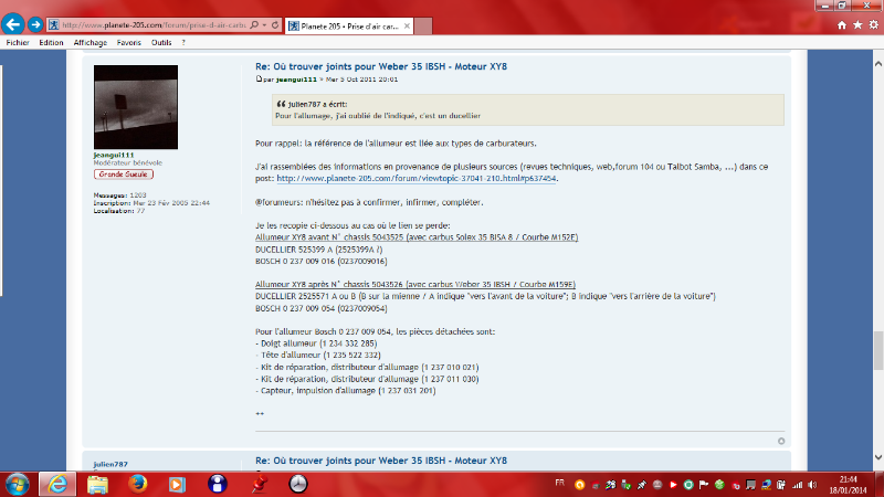

Bonjour Greg :hello:
En principe sur le moteur XY8 c'est un M 152 E ( carburateurs Solex) ou M 159 E (carburateurs Weber) :
:voyons: Jeangui111 a répertorié toutes les références compatibles sur ce lien :
http://www.planete-205.com/forum/planet ... 52380.html
Messages : 6127
Salut Dom :)
Merci pour ces liens.
Du coup les allumeurs que j'ai trouvé ne vont pas :snif:
Je vais continué de cherché :gene:

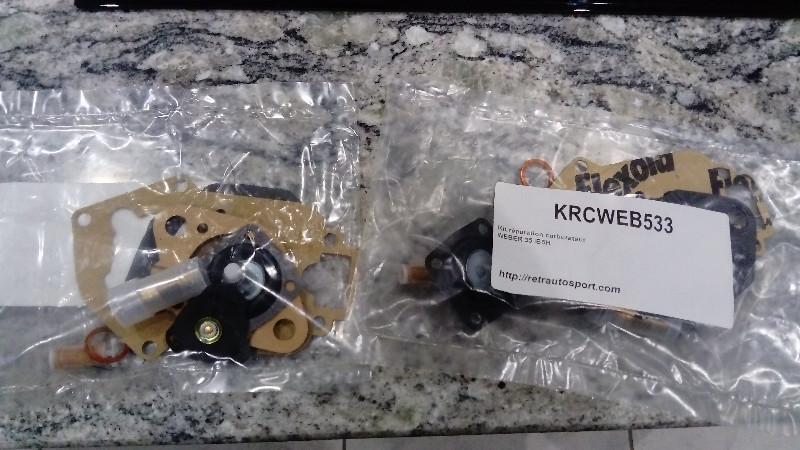

Petit achat pour la XT reçu hier :
==> Image
On va voir ce que cela donne, en espérant que tout se passe bien :gene:

Bien belle cette XT avec ses accessoires :cote:
Pour le changement de joints de carbu, ça se fait bien. Je l'ai fait y'a 1 an sans aucune expérience en mécanique, avec des photos et de la méthode ça passe !
J'en avais profité pour faire un nettoyage complet aux ultrasons, et monter deux gicleurs de reprise neufs (trouvés sur eBay). Après un réglage chez un pro, une vraie horloge :bien:
205 XT de 1987 - 117000kms

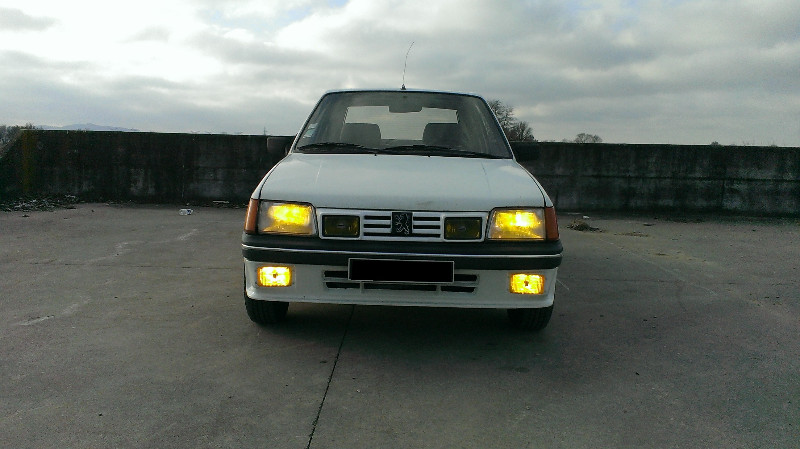

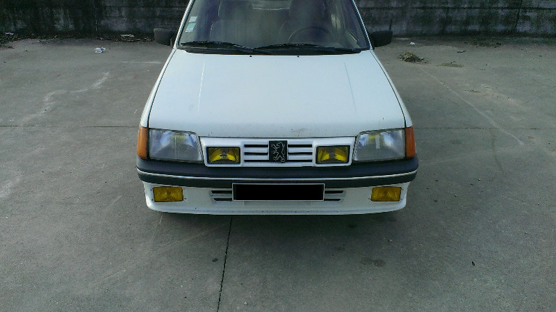

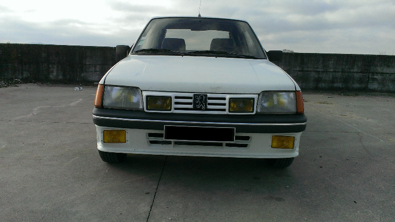

Sinon hier j'avais de l'avance pour aller au boulot et j'ai fais les dernières photos avec enfin ma calandre peinte :gene:
==> Image
==> Image
==> Image
==> Image
Voilou :cote:
Messages : 6404
Je ne suis pas grand fan de tous ces accessoires, mais je dois dire que sur cette XT blanche, ça passe plutôt bien esthétiquement vu de face. Et en conduite de nuit, ça doit être vraiment agréable ainsi, tout en jaune. :bien:
Messages : 6127
Salut Seb :)
Ah oui je te confirme j'adore la rouler de nuit, c'est vraiment top :bien:
Messages : 1565
:+1: pour la calandre accessoire! :bien:
Quelle plaie à trouver en revanche...
Couleur carrosserie ça rend vraiment bien!
(Surtout celle à 3 grilles qui colle d'avantage à la calandre d'origine).

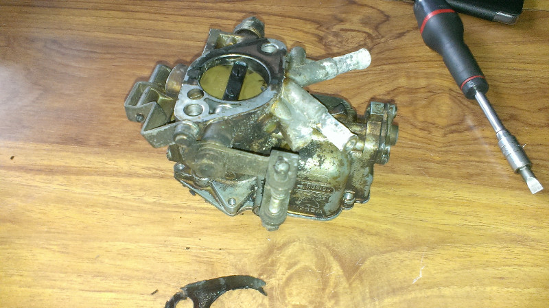

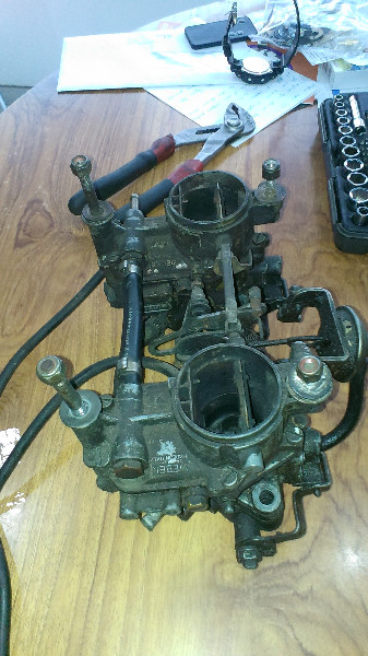

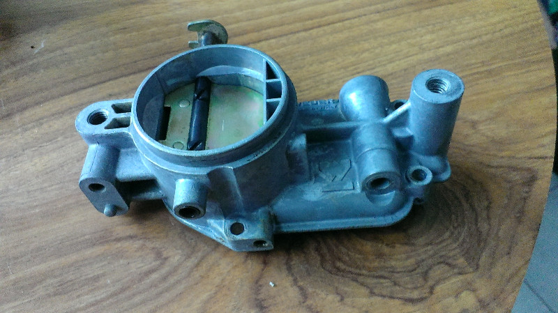

Bon dimanche j'ai commencé la rénovation des carbus et j'en ai fait q'un :oops:
En fait c'est super long :gene:

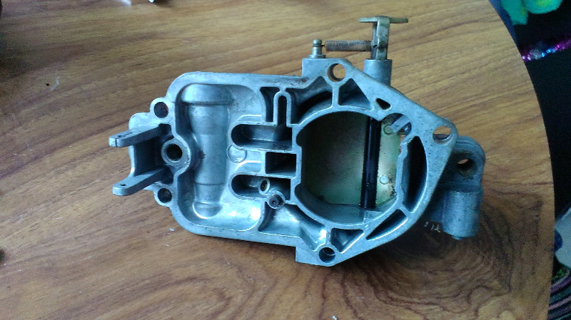

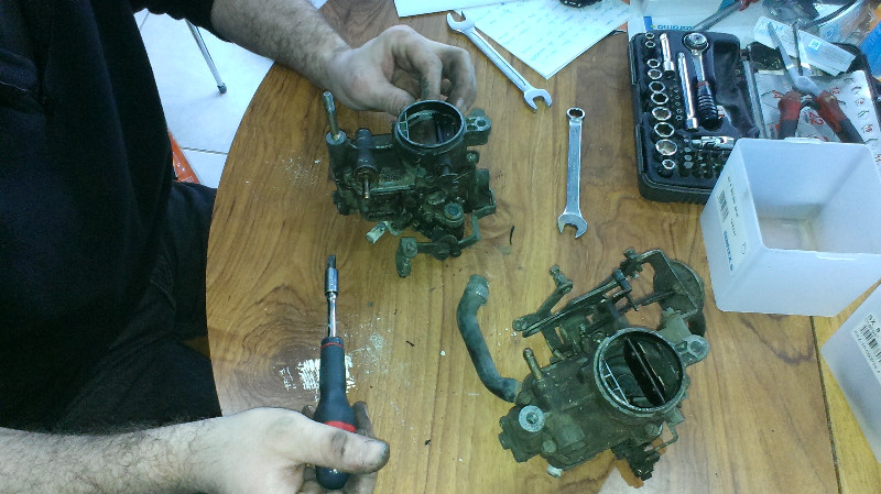

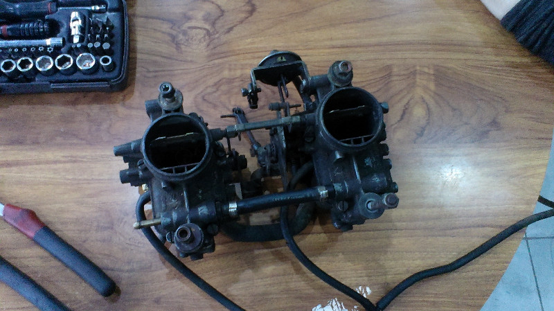

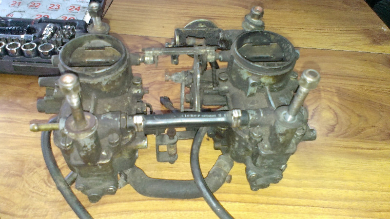

Voila les deux bêtes :
==> Image
==> Image
==> Image

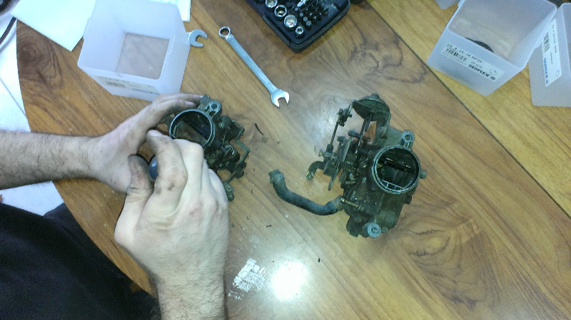

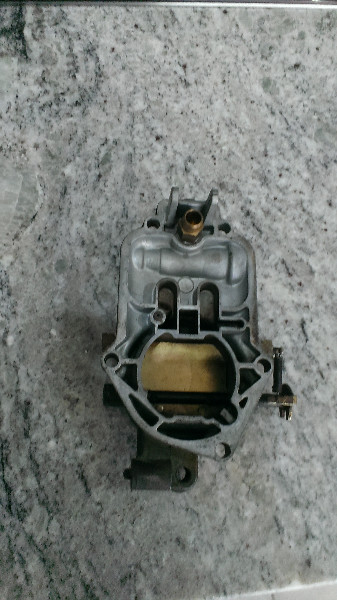

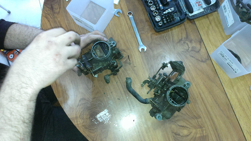

On désaccouple et c'est partit :
==> Image
==> Image
==> Image

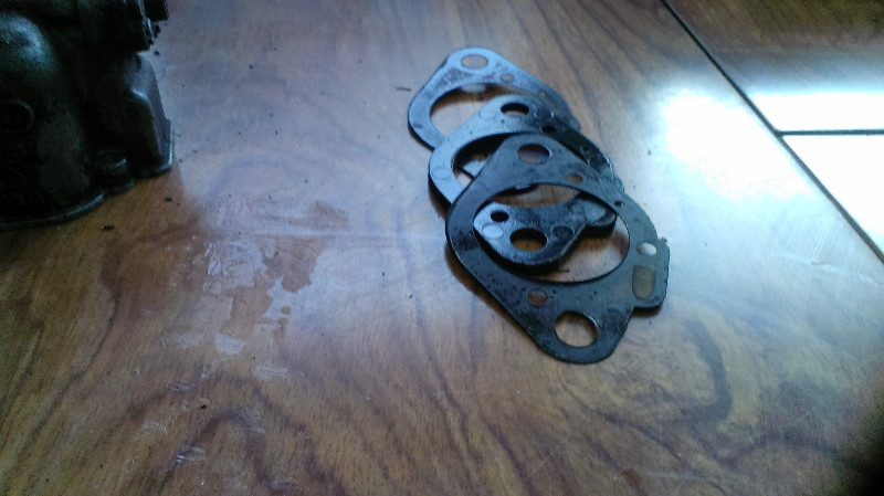

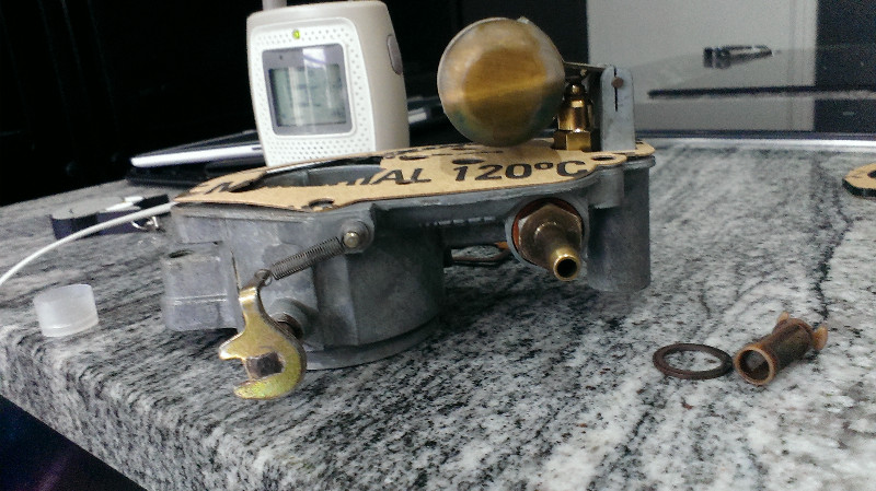

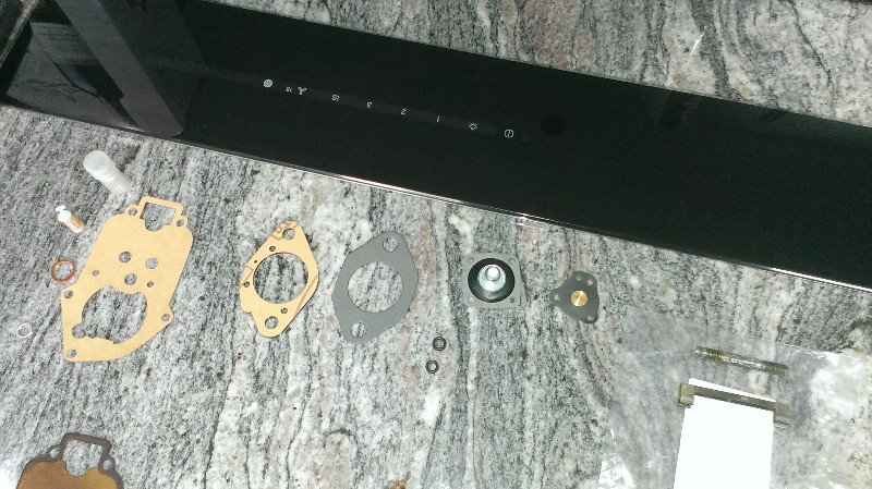

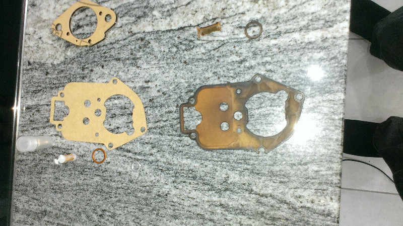

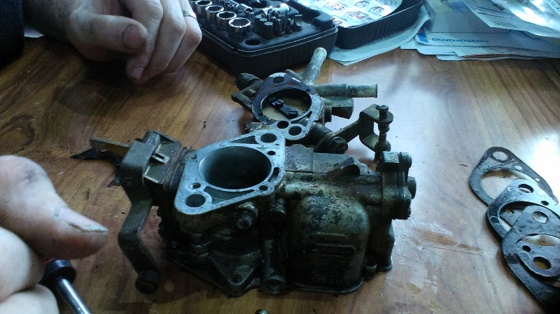

Les fameux joints :
==> Image
==> Image

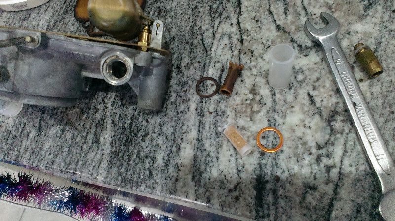

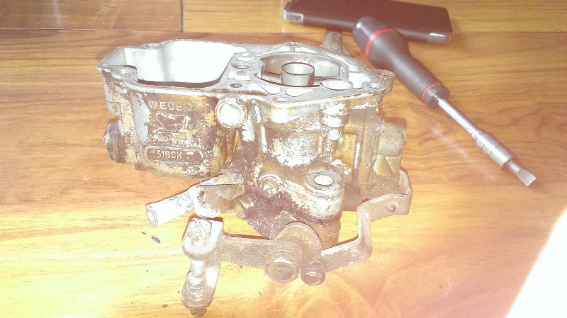

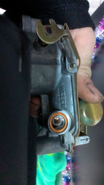

Flotteur et le pointeau ?
==> Image
==> Image
==> Image
==> Image
==> Image
==> Image

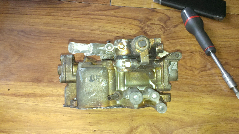

Ben c'est bien crade :gene:
En effet ils sont crades. En même temps ils ont 30 ans. :lol: Sur la mienne j'ai qu'un carbu et c'était déjà long, faut être patient, d'ailleurs elle fut mise a rude épreuve celle ci, mais ca se fait. Le miens je l'avais nettoyé a l'essence F il me semble. :bien:

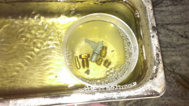

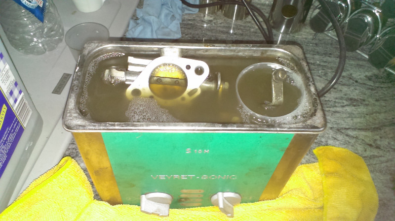

Moi je triche pour le nettoyage, j'ai piqué le bac à ultrason de ma femme ( qui normalement sert pour son travail sur les bijoux... :gene: )
==> Image
==> Image

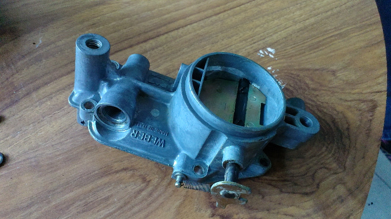

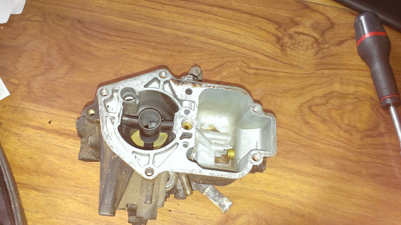

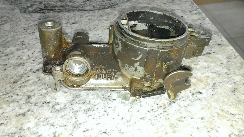

La deuxième partie du carbu :
==> Image
==> Image
==> Image
==> Image
Résultat de la première partie sorti du bac :
==> Image
==> Image
==> Image
Montage des nouveaux joints :
==> Image
==> Image
==> Image
==> Image

Et plouf, au bain :
==> Image
==> Image
==> Image
