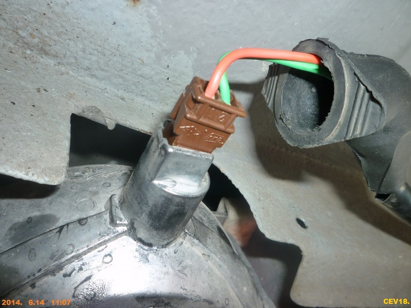

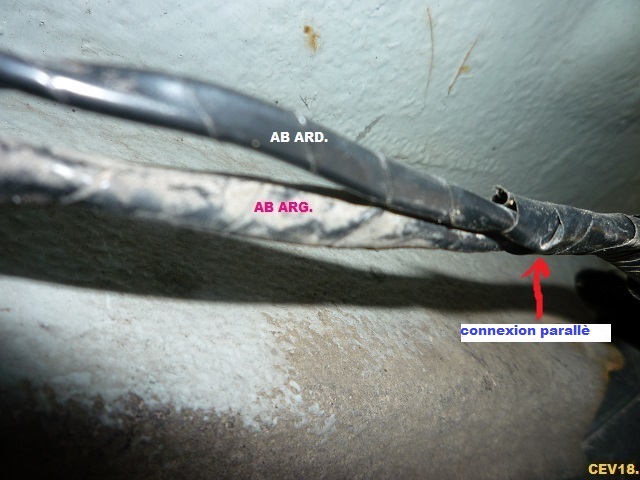

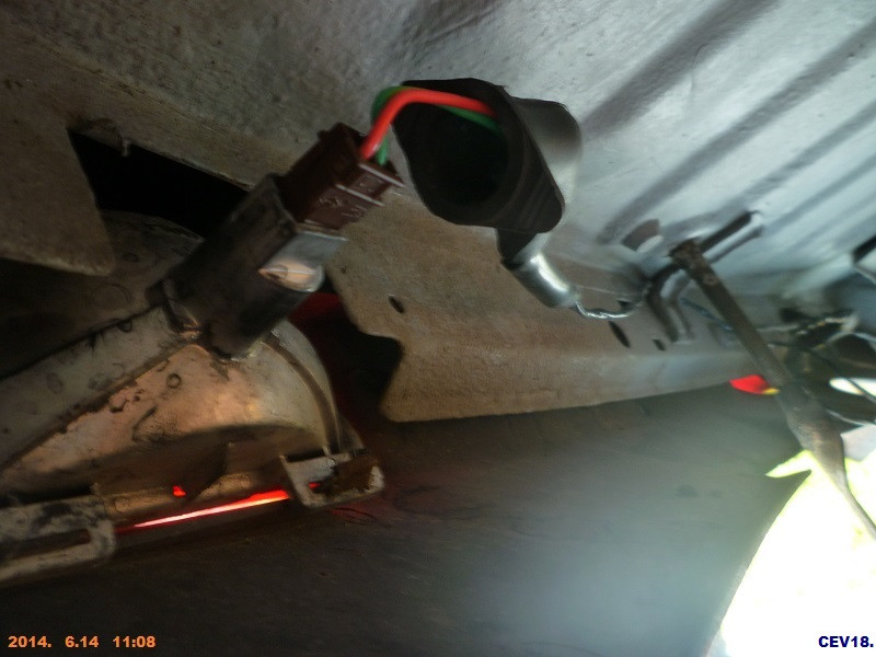

Donc le branchement s'effectue bien en parallèle depuis l'AB ARG qui est alimenté depuis le feu ARG.

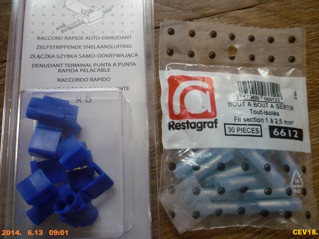

Plusieurs possibilités pour effectuer le piquage depuis l'alimentation de l'AB ARG :
1) Soudure à l'étain.
2 ) Raccord rapide autodénudant ou moins fiable le classique domino.
3) Les cosses bout à bout à sertir ,isolées.
4) les cosses à sertir thermorétractables.
Branchement AB ARD en parallèle depuis l'alimentation de l'AB ARG.
Connexion AB ARD.
Branchement en parallèle de l'AB ARD.
Raccord rapide et cosses bout à bout à sertir.
Cosses à sertir thermorétractables.

Je viens juste de rajouter une photo.
Sur ma GT le piquage à été fait à la soudure étain. :wink:
