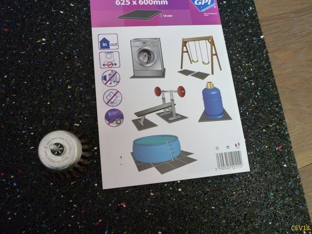

La dernière fois que j'ai acheté un isolant de coffre en concession il coûtait 38,09 euros HT soit 45,56 euros TTC.
Référence catalogue : 7485.64

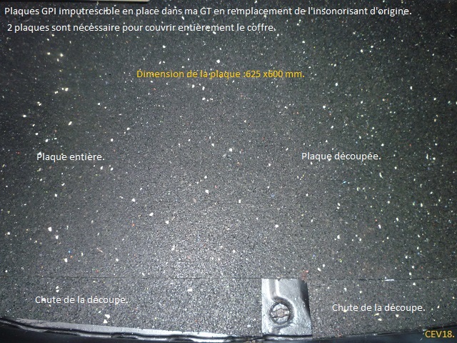

Il a depuis été remplacé par des plaques en caoutchouc imputrescible vendues en grandes surfaces de bricolage 6/7 euros TTC l'unité.
Deux plaques suffises pour recouvrir entièrement le coffre .
L'une reste entière et l'autre doit être découpée .
Cette découpe se faisant sans souci avec un cutter et une règle métallique .
Plaques en caoutchouc imputrescible,antidérapante,anti-bruit etc.
Plaques en place dans le coffre de ma GT depuis 5/6 ans.

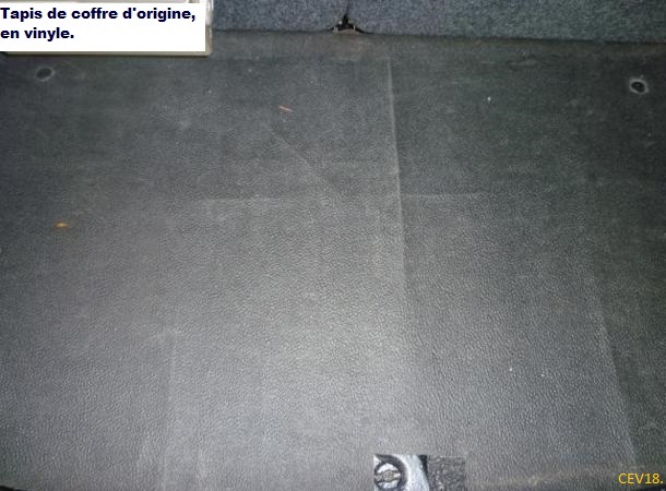

Cela n'empêche pas de remettre le tapis d'origine par dessus.

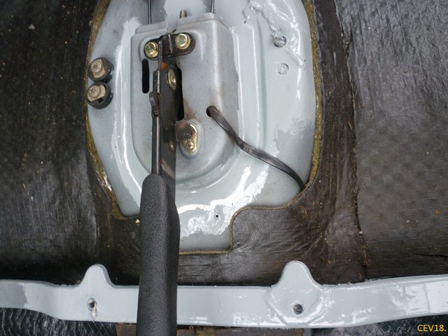

J'ai un gros soucis j'ai une vis de foiré a l'arrière d'un siège la rouille a attaquer complètement les fixation du siège conducteur et passager au niveau des vis je n'en ai eu qu'un seule comment puis je faire
Re: Moquette humide
Bonjour. :)
As-tu utilisé du dégrippant ?
La vis qui se trouve sur le support du frein à main ou bien celle du côté portière ?
Peux-tu faire une photo ?
