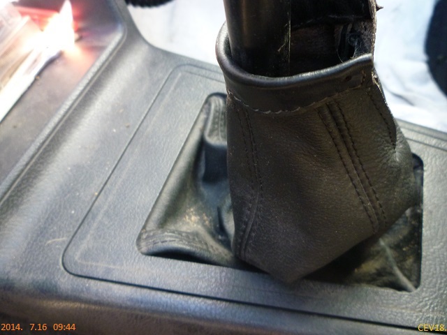

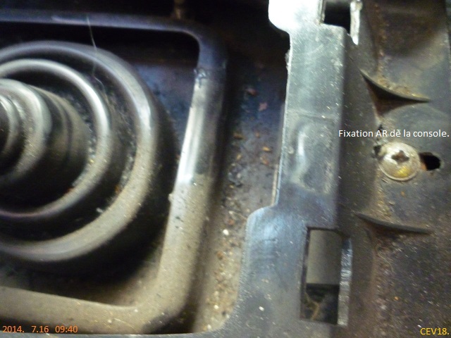

Je crois qu'elle est juste fixée par une vis empreinte cruciforme, située à l'arrière du levier de vitesses et masquée par l'enjoliveur en plastique qui maintient le soufflet dudit levier.
Vis fixation AR de la console longue sur phase 1.
Enjoliveur (clipsé) maintenant le soufflet en place.

Il faut en effet retirer cette vis comme le dit CEV, les deux autres sur les cotés :)
L'autoradio est à retirer car il me semble qu'il cache les clips qui permettent de dégrafer l'avant de la console :cote:
une fois la partie avec les rangements de la console retirés, tu vas voir une patte métallique qu'il faudra également démonter.
Une fois tout cela fait, faut jouer gauche/droite avec, ça vient :)

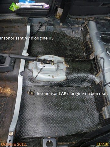

L'insonorisant d'origine comporte un film goudronné sur la partie supérieur :
Insonorisant d'origine de ma GT d'Août 1986.
