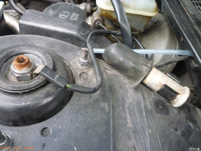

Et au sujet de la sonde ? tu peut m'éclairer
Re: cherche a acheter un radiateur neuf essence
Le petit cylindre en alu correspond à la résistance du ventilateur.
Sa fonction est de créer une baisse de tension afin de réduire la vitesse du ventilateur.
Sur les moteurs TU ,il est situé au dessus du ventilateur et sur les moteurs X ,comme celui de ma GT, il est situé à côté de la tête d'amortisseur AVG.
Si je me souviens bien les fils correspondant à cette résistance sont numérotés 56 et 58.
Résistance du motoventilateur.
Je ne sais pas trop en fait . :-|
Je crois que c'est monté sur les motorisations ayant un ventilateur à 2 vitesses.
Sur certaines versions le ventilateur n'a qu'une vitesse et sur d'autres ,comme les diesels, ont 2 ventilateurs.
Ma GT à moteur XY8 ayant 1 ventilateur à 2 vitesses ,cette résistance est bien présente :
Emplacement de la résistance du motoventilateur sur les versions à moteurs X type 104.
Bon Dimanche. :)

Ah ! Cette fameuse résistance :gene:
Je l'ai aussi sur ma SR, mais je n'ai qu'une seule vitesse de ventilation :0
En même temps sur nos moteurs X, vu la ou elle est placée je ne comprend pas trop à quoi elle sert :0
Si quel qu'un pouvait m'éclairer, ça serait gentil ! :D
Messages : 8281
Bah, l'endroit où elle est placée a peu d'importance vu que ce n'est pas une sonde !
C'est un frein pour le courant qui la traverse, ce qui fait que le ventilateur tourne moins vite :)
Bonjour à toi :hello:
Concernant sa fonction j'avais répondu sur un message précédent (celui avec la photo du moteur TU). :wink:
Tu l'auras donc zappé.
