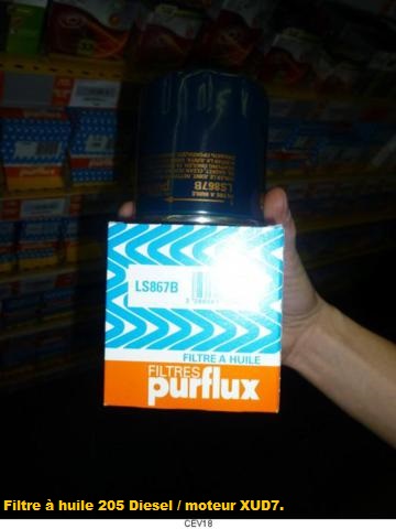

De plus sur 205 diesel et dérivés,il n'y a qu'une seule référence de filtre a huile,chez purflux c'est le ls 867b.

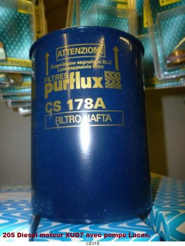

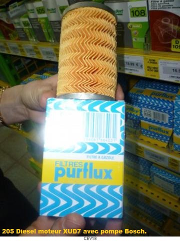

Pour la motorisation XUD7 cela doit être ça :
Filtre à huile.
Filtre à carburant avec pompe Bosch.
Filtre à carburant avec pompe Lucas.
C'est à partir de la fin 92 que le montage du filtre à carburant est modifié.
Donc comme le dit xadboy ,ta Sacré Numéro 96 ,possède le second montage.

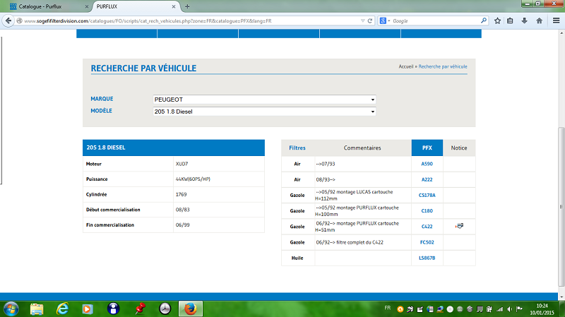

Scan page catalogue Purflux :

Et en toute logique il doit avoir le filtre a gasoil comme on peut le voir ici:
et ici:
