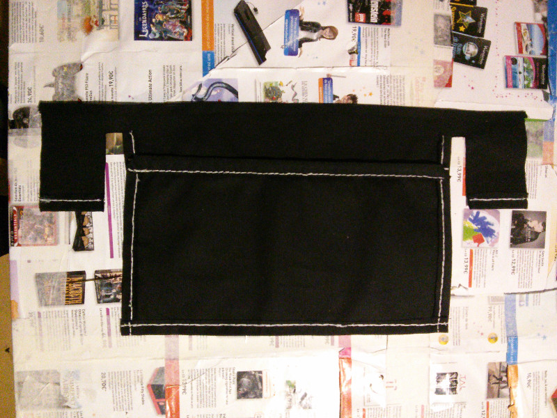

Au passage Inflame29 si tu pouvais nous mettre une photo du patron, c'est souvent ça qui est mort :wink:

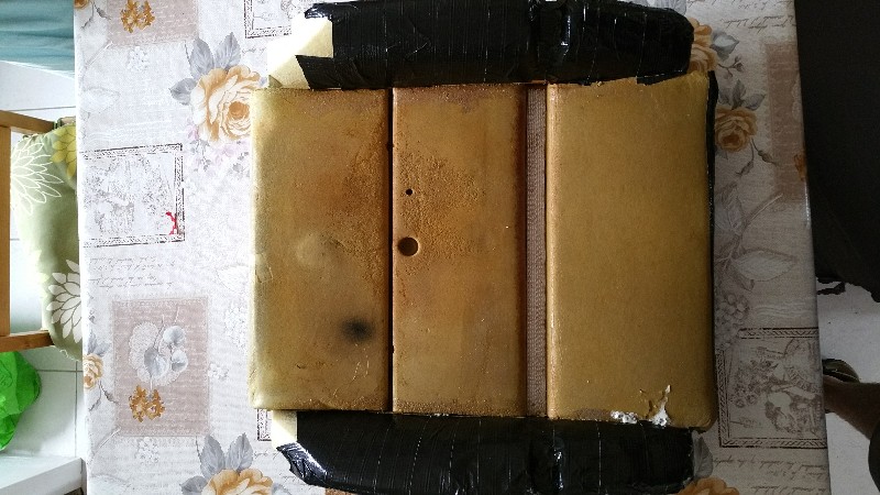

-Vos mousses (j'ai renforcé les bourrelets au scotch solide pour augmenter leur longévité).

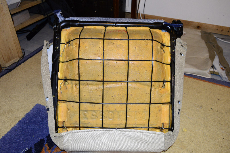

On pose la housse sur l'assise de telle sorte que la barre métallique de la housse soit en face de celle qui est dans la mousse.
Et on met les trois premières agrafes, 3, une à gauche, une à droite et une au centre.
Puis on colle les scratch entre eux.
Ensuite on tire les chainettes sur les côtés sous le grillage des siéges. Il y en à 6 en tout. On peut les maintenir ainsi avec un fil de fer.

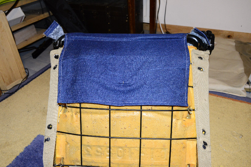

On passe le tissu tendeur à l’arrière (on voit bien que le mien est neuf, en jean il devrai plus jamais bouger :mrgreen: ). On fait attention, il passe juste au-dessus de la barre avec la grille mais sous celle qui permet de régler l'angle du siége.
Et on en profite pour placer l'avant et les tissus sur les bourrelets (en faisant attention aux chainettes).

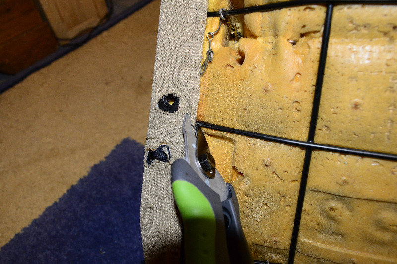

On tend bien les chainettes que l'on agrafe sur l'armature, j'aime pas mettre des agraffes dans les mousses, c'est moins tendu et ça les abime :roll:
On fait bien les 6
Puis on agrafe l'avant
Et les côtés
Nickel :bien:

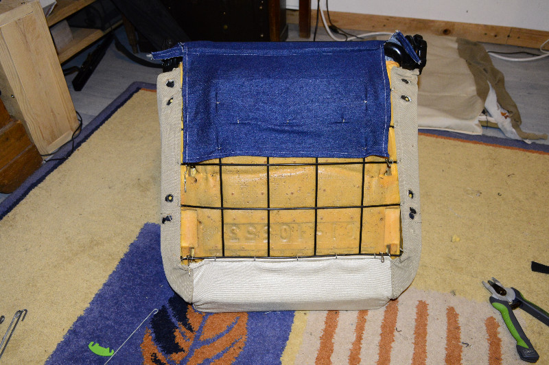

On passe au tissu tendeur. On le tend bien, et on en met une premiére :
Il faut aussi bien tendre les côtés. Parfait !

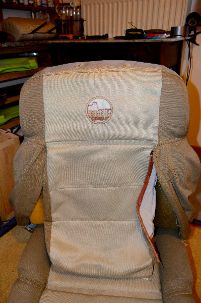

Aprés l'assise on passe au dossier :) on passe la housse :
On scratch la mousse :
Puis les agrafes sur les barres métallique comme l'assise sauf qu'il y en à deux :

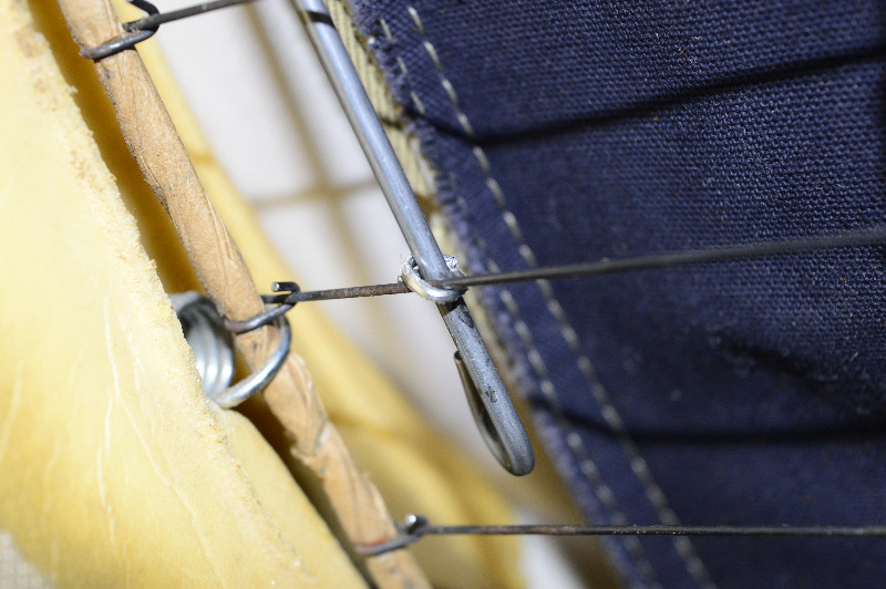

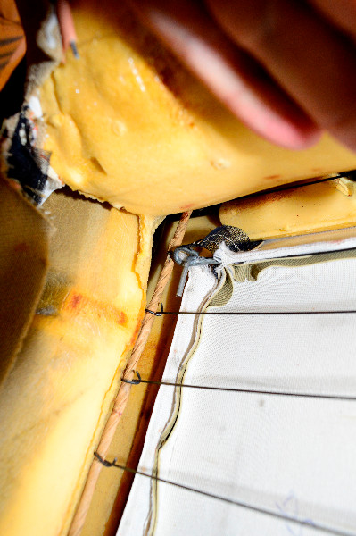

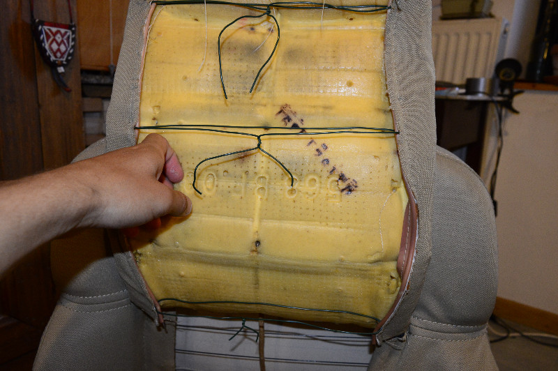

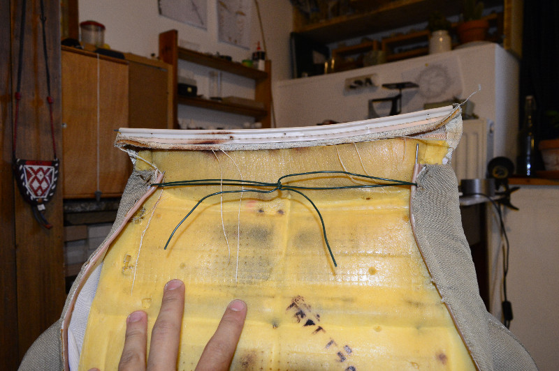

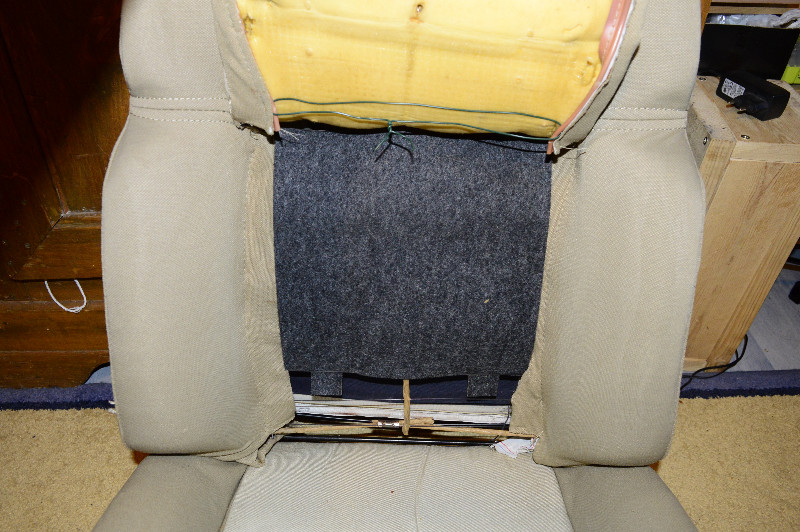

Ensuite on soulève la partie centrale. Normalement les agrafes sont mises directement dans la mousse. Mais comme je l'ai dit j'aime pas, alors je met du fil de fer et ça tient nickel :bien:
On en met trois longueurs :
Puis on place la pièce carrée grise (elle doit servir à ce que l'armature ne coupe pas les mousses).
Il y à des barres métalliques derrière, avec les crochets, les faire tenir sur l'armature, c'est pas simple faut des petites mains :roll:

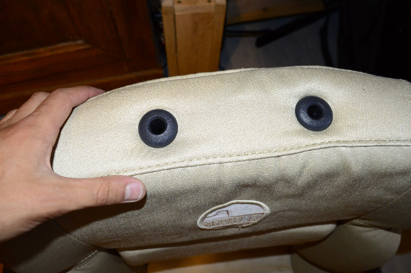

On place les ronds des appuie tête.
Et enfin les appuie tête et c'est finis.
On admire le travail. Nickel :bien:

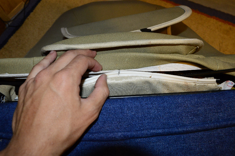

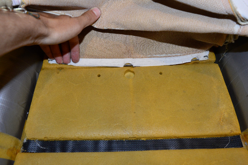

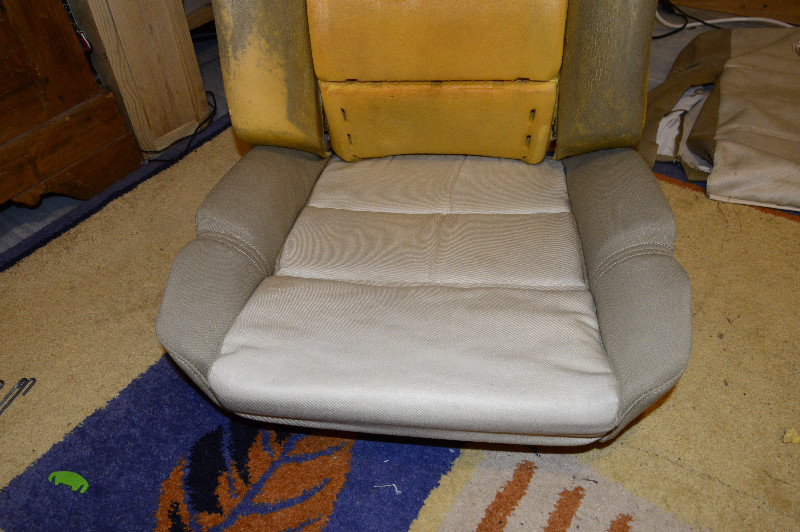

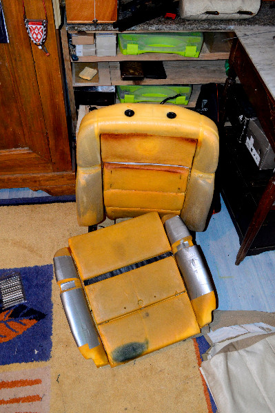

Je viens de terminer le rehoussage de mon siège. Mes agrafeservices étaient de taille "20", ce qui est pratique surtout pour fixer la housse sur les côtés.

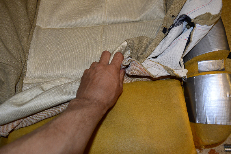

La housse avec le rabat réparé, dans un tissu proche de l'originale.

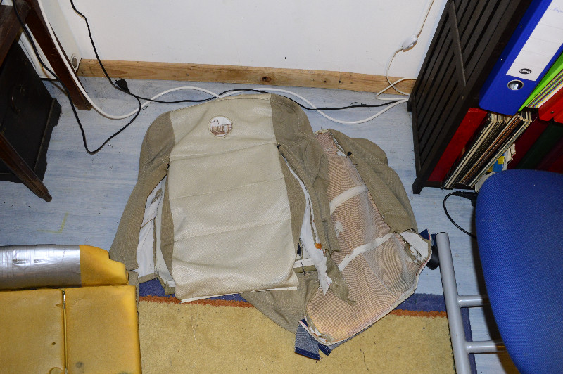

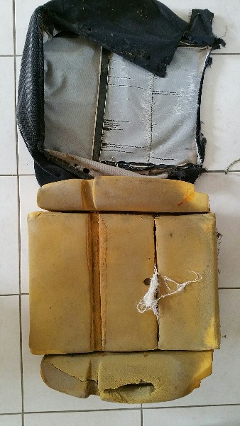

L'ancienne assise et la housse :le scratch a disparu de même que la tringle du milieu !
Le confort en est grandement amélioré avec cetteassise en bon état.

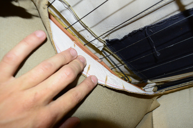

Voici mon topic pour la refrabrication du tissus tendeur pour ma RG (page 15 et 16)
http://www.planete-205.com/forum/205-ro ... 6-210.html
Ne pas hésiter à me demander en MP le patron à imprimer ou le schémas avec toutes les cotes de découpe et de pliage, je vous le donnerai avec plaisir ::d,

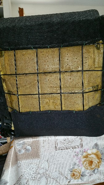

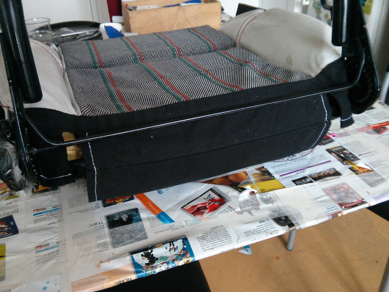

Quelques photos en plus :
Sinon très bon tuto, très bien expliqué :cote:
