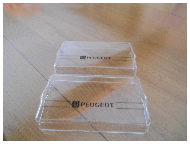

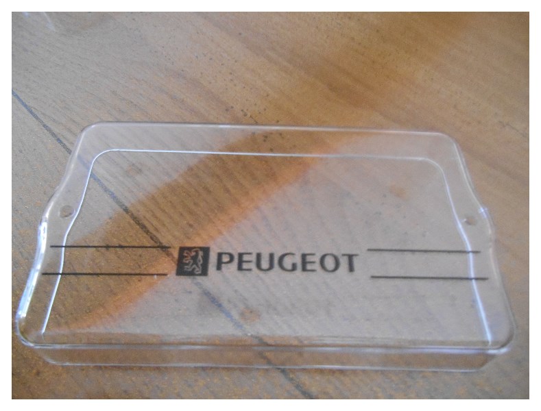

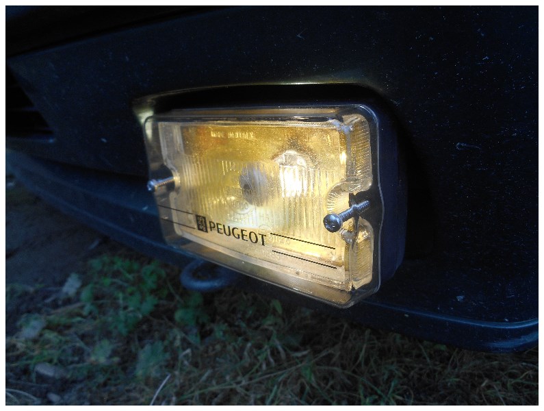

J'ai enfin reçu mes protecteurs de longues portées commandé sur EBay. Comme l'a dit 3DFX ce sont des superbe produits, superbement bien finis.

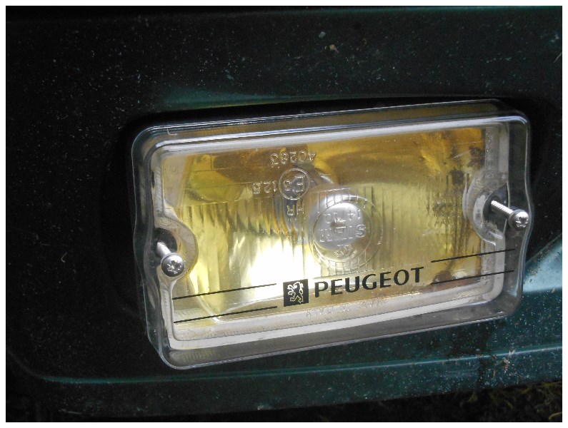

Je les ais monté sur la RG. Bon mes longues portées, n'étant pas top cela fait un peu tâche. Je vais essayé de trouver des LP neuves. 8)
Je ne suis aperçu qu'une de LP est monté a l'envers.

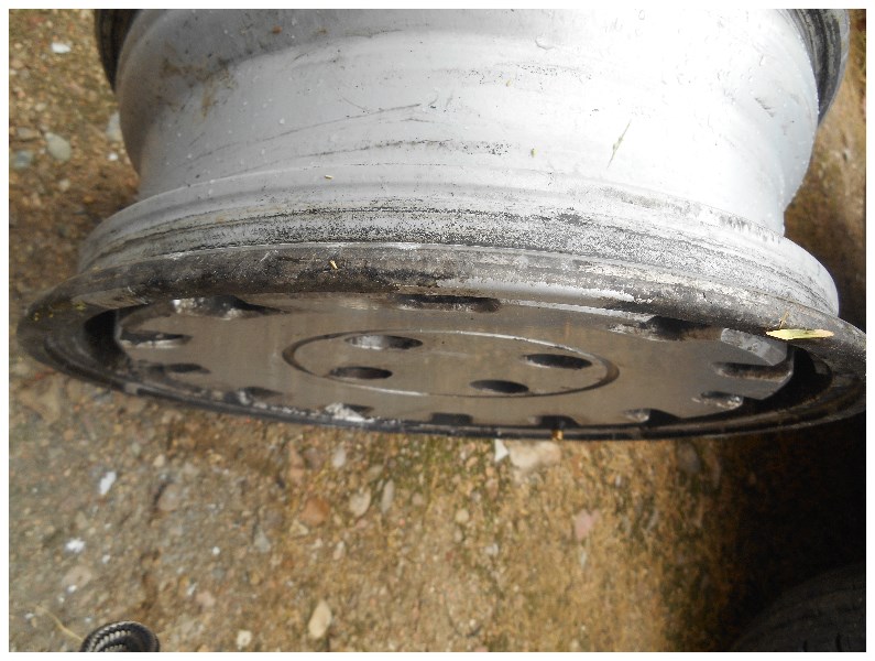

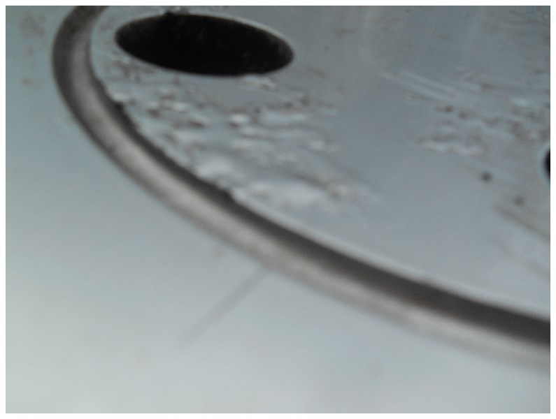

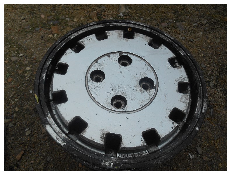

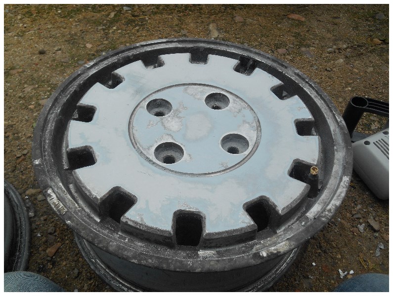

J'ai également commencé mes jantes 13 pouces, car les jantes 1.6 sont normalement vendues.
La peinture cloquée.

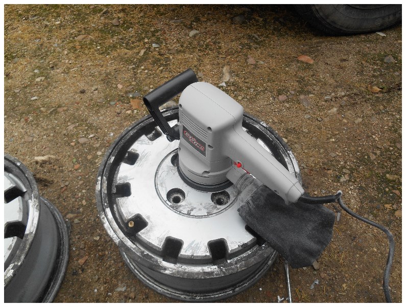

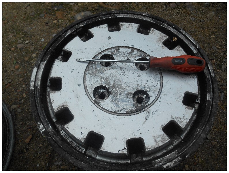

Je décolle tout ce que je peux avec un tournevis plat.
Ensuite, je sors la ponceuse orbitale et c'est parti.
Faut que je passe le 120, puis le 240.

Et trouver un bon équilibreur ,avec ce type de jante , c'est pas gagné. :wink:
Re: [205sm] 205 Roland Garros 1992. 170 000kms, Retraite
Oui hélas.

Oui car elles n'ont pas de trou au centre de la jante comme les jantes de 205 French Open ou des jantes taules normales, il faut donc un plateau spéciale.

C'est vrai que ces protections de longue portée sont vraiment de bonne facture !
Courage pour les jantes car en effet, il y a du job en perspectives...ça promet des bonne soirées/week ends ;-)
Superbes les caches pour les LP :bien:
C'est vrai que c'est embêtant de devoir penser a enlever les caches noirs si on prend la voiture de nuit ^^

Magnifiques en effet les protecteurs de LP!
Bon courage pour les jantes, le plus pénible est de poncer les recoins. Je suivrai cela avec plaisir. :bien:

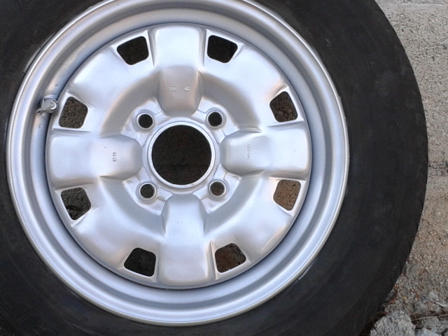

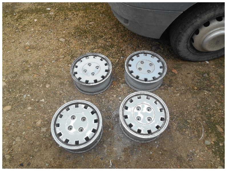

Les jantes ont été peintes hier, elles ont des défauts :roll: mais feront l'affaire en attendant d'en trouvées des en meilleurs état. Celle ci iront sur la SN avec un kit pneu hiver. :)
