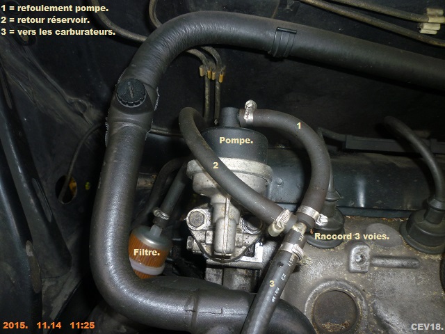

Re: Ma XT de 1986

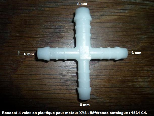

A moins qu'il ne soit resté en place et condamné, lors du remplacement des carburateurs d'origine.
On peut le trouver ici :
http://www.mecatechnic.com/fr-FR/durite ... T-DUR-.htm
C'est celui au diamètre de 6 mm pour cette motorisation là.
Sur les millésimes antérieurs c'est un raccord 4 voies en plastique ,très fragile et naturellement NFP.
On en avait parlé ici :
http://www.planete-205.com/forum/planet ... 42126.html
C'est vendu au mètre et 1 mètre suffit largement pour cette opération.
Bonne continuation.

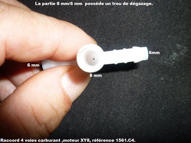

Attention, ce raccord en T n'est pas un raccord simple : il est calibré.CEV18 a écrit :On peut le trouver ici :
Le côté qui va au retour réservoir a un diamètre interne de l'ordre du mm, afin que toute la pression ne reparte pas au réservoir.
Sur la mienne, il est resté en place malgré le changement de carbu, sans conséquence. Espérons que le cas soit le même pour Minisurf.

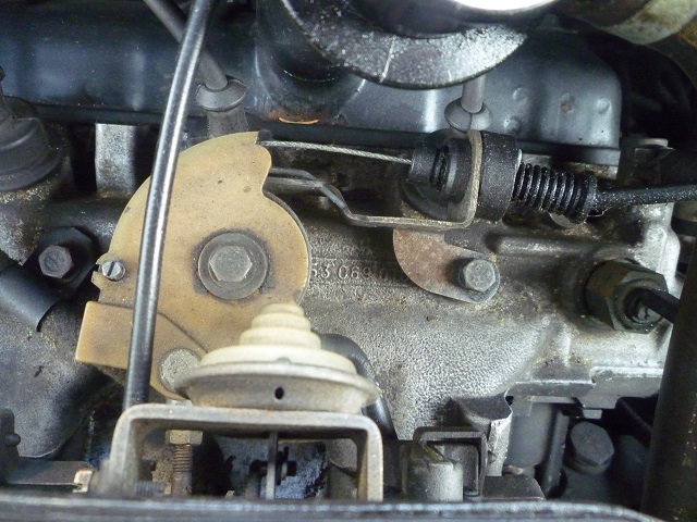

Je vais prendre quelques photos de suite.

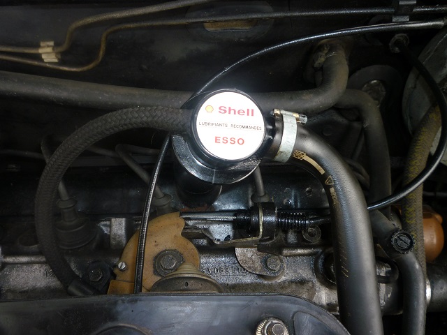

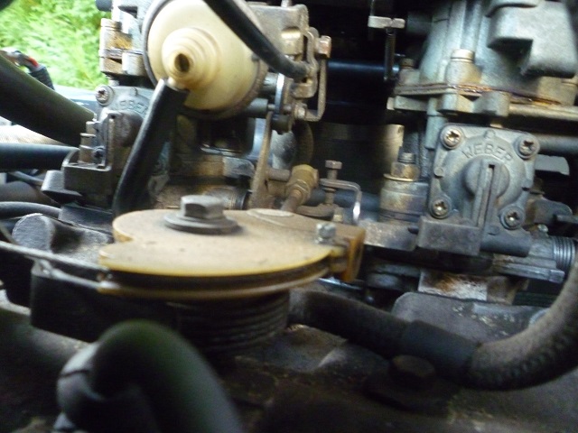

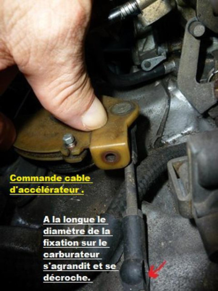

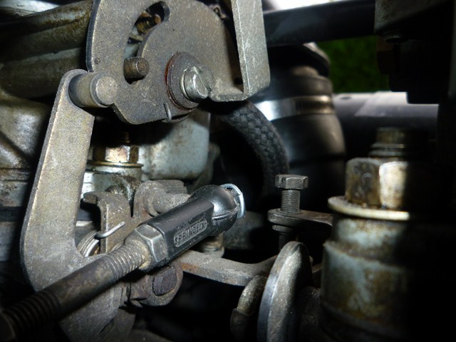

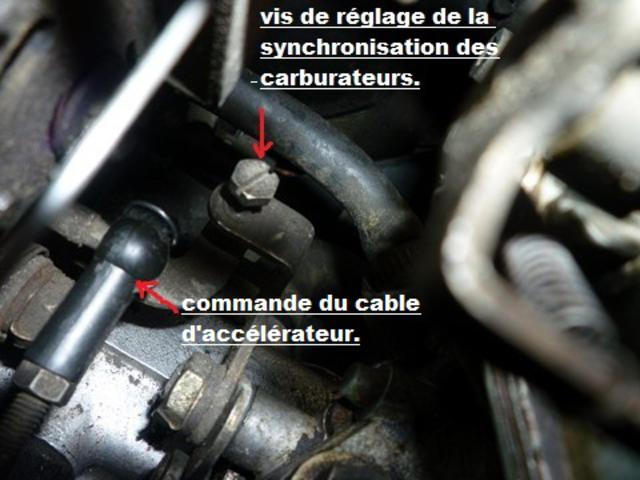

Re: Ma XT de 1986

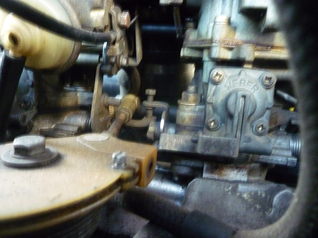

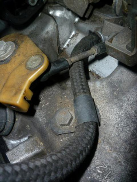

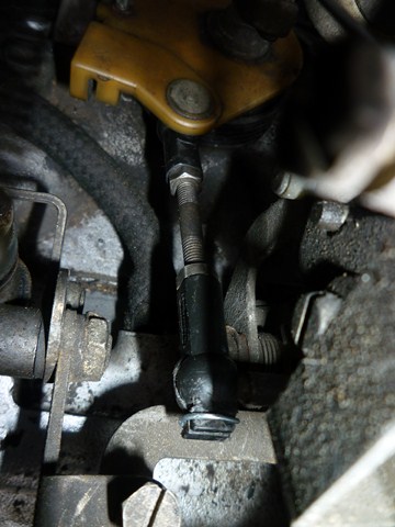

Quelques photos au niveau de la commande du câble d'accélérateur.
D'autres photos des carburateurs sur ce lien :
http://www.planete-205.com/forum/planet ... 62541.html

Re: Ma XT de 1986
CEV a été plus rapide que moi
Minisurf, lors du montage tu me donneras ton ressenti sur la pédale d'accélérateur... J'ai monté mon renvoi d'accélérateur comme celui de CEV mais j'ai du enlever le ressort, la pédale étant indosable
Re: Ma XT de 1986
Bonsoir Paul.KPaul.K a écrit :CEV a été plus rapide que moi
Désolé ! :-|de t'avoir grillé la politesse.
C'est parce qu'elles étaient déjà sur mon PC et aussi sur ce forum.
Au reste ,en tapant carburateurs xur moteurs XY8 sur la page Google,on les trouve directement.
Bonne continuation.
Re: Ma XT de 1986
Tu as parfaitement raison concernant le calibrage spécifique ,de l'embout du retour au réservoir ,des raccords 3 et 4 voies.Paul.K a écrit :Attention, ce raccord en T n'est pas un raccord simple : il est calibré.CEV18 a écrit :On peut le trouver ici :
Voici une photo d'un raccord 4 voies en plastique ,monté sur les premiers millésimes de cette motorisation :
