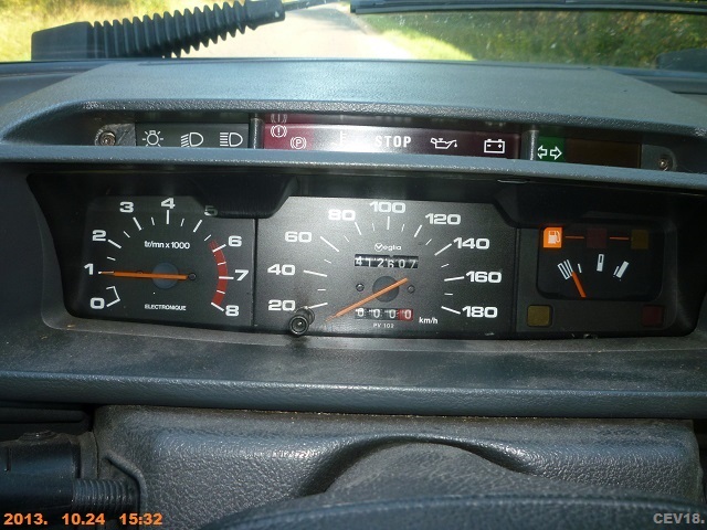

je viens d acquérir récement une 205 color line moteur TU
elle est de 1992
j'ai le voyant d'essence qui fait le yo yo un coup je suis a la moitié et en redemarrant je suis au niveau plus bas ..
avez vous déja rencontré ce soucis???
merci
aiguille de niveau d'essence

La sonde de niveau qui est dans le réservoir n'est pas d'un grande précision (et pas uniquement sur 205, c'est pareil sur les 106 par exemple).
Sur la mienne, il est habituel sur un trajet de voir l'aiguille sur le 1/4 puis descendre au seuil de la réserve, puis remonter ou encore d'avoir le voyant d'alerte s'allumer .. puis ne pas se rallumer avant une dizaine de kilomètres !
De plus l'aiguille n'est pas très progressive : on passe de demi plein au 1/4 presque d'un coup, c'est assez étrange en effet.
Par contre, un yo yo entre le demi-plein et dernière graduation avant la réserve me parait exagéré (c'est ton cas ?).
Tant que ton voyant de réserve ne reste pas allumé en continu (sans clignoter de temps en temps ce qui est un grand classique), ne te fait pas trop de soucis, il y a encore au moins 10 à 15 litres litres dans le réservoir, soit beaucoup de kilomètres !

Quand mon voyant de réserve s'allume je sais que je peux faire encore entre 100 et 150km
J'étais tombé sur un sujet qui expliquait comment nettoyer la sonde de réservoir (c'est un genre de réglette avec une piste cuivrée, et un flotteur), ça pourrait peut-être t'aider si tu la retrouves. Sinon il y a une méthode pour recalibrer l'aiguille, opération délicate je n'ai pas pris la peine de me pencher dessus.
Après si ça fait vraiment yo yo, en passant de 1/2 à sous le zéro ET sans le voyant réserve, c'est un problème de faux contact, problème que j'avais résolu en nettoyant la connexion sous la banquette arrière il me semble...

La contenance du réservoir de toutes les versions et motorisations de la 205 est de 50 litres ,sauf sur les versions basiques/commerciales des tous premiers millésimes qui est de 40 litres seulement.
Le témoin de niveau possède 2 seuils : pré-alerte et alerte.
1) Pré-alerte , le voyant clignote par intermittence ,la réserve est inférieure à 11 litres.
2) Alerte ,le témoin reste allumé en permanence, la réserve de carburant est inférieure à 7 litres.
Témoin réserve de carburant.
Nota ,il y en a toujours un .
La jauge de carburant de la 205 étant réputée peu fiable ,vaut mieux ne pas rester trop longtemps avec le voyant d'alerte allumé,pour ne pas tomber en rade.
ATTENTION !
Il est fortement déconseillé de tomber en panne sèche avec une version équipée d'un pot catalytique , sous peine de détérioration de celui-ci.
Pour tester le témoin de jauge ,au niveau du réservoir :
http://www.planete-205.com/forum/planet ... 61946.html
Pour tester la jauge depuis le combiné d'instruments :
http://www.planete-205.com/forum/planet ... 59065.html
Pour le remplacement d'une jauge à carburant défectueuse :
http://www.planete-205.com/forum/planet ... 28284.html
Enfin , il arrive parfois que le témoin de carburant se déclenche intempestivement ,en virages ou montagne notamment.
C'est alors dû au déjaugeage de la jauge du réservoir.
Bon Dimanche.

J'avais le même problème sur Clem. Par contre la suite ne va peut-être pas t'aider : au bout de quelques pleins il s'est rétabli tout seul.
Aujourd'hui le compteur semble presque bon (en ligne droite sur du plat).

hello
effectivement je viens de faire le plein et comme par hasard l aiguille fonctionne correctement
je vais attendre la suite je vous direz ça ..
merci ;))

Il suffit de sortir la jauge qui est sous la banquette pour verifier son état ;)
je l'ai fait recemment : http://www.planete-205.com/forum/ma-p-t ... 1-150.html
Mais la mienne est complètement HS
