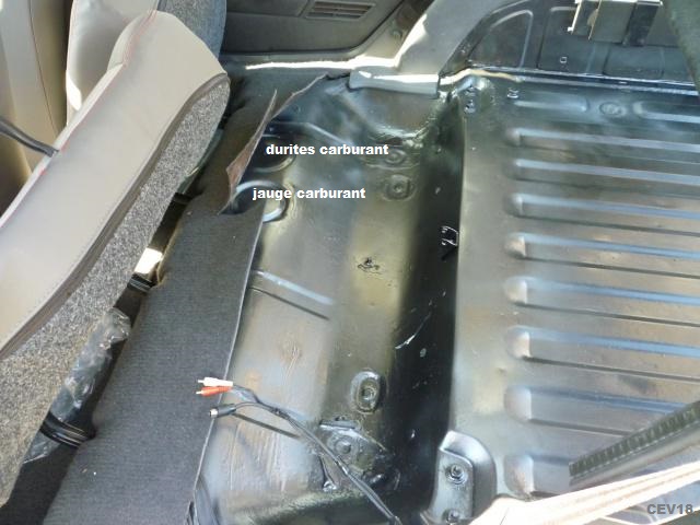

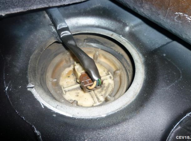

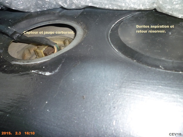

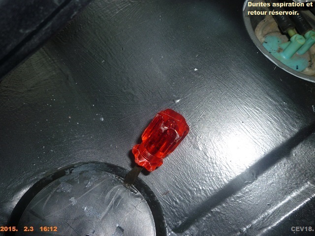

Sous la banquette , du coté droit il y a 2 caches en plastique

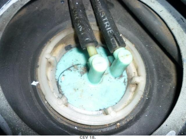

Sous celui de gauche se trouve la jauge à carburant et sous celui de droite les durites d'aspiration et retour du réservoir :
Emplacement jauge à carburant.
Emplacement durites aspiration et retour carburant du réservoir.

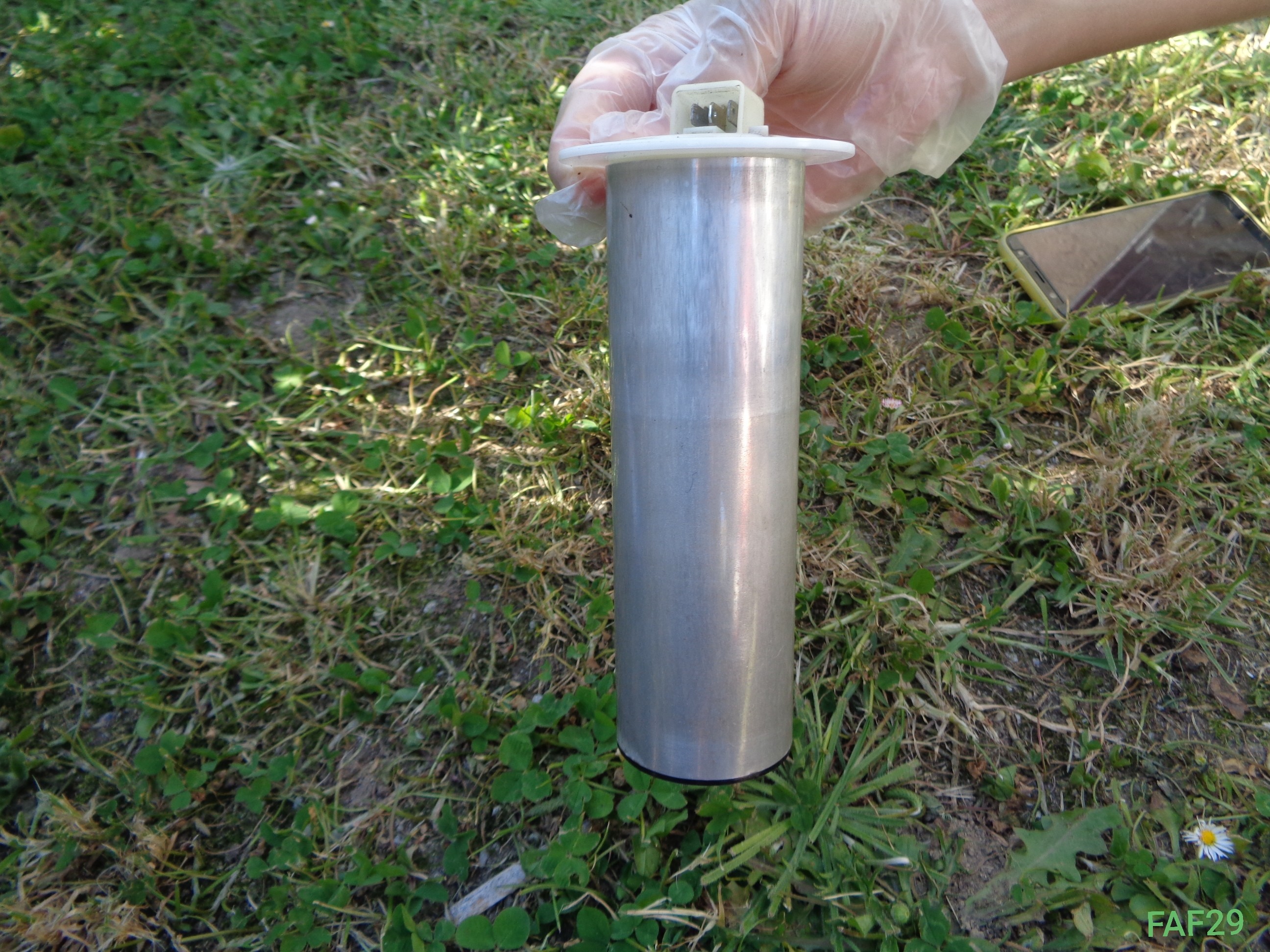

Jauge à carburant.

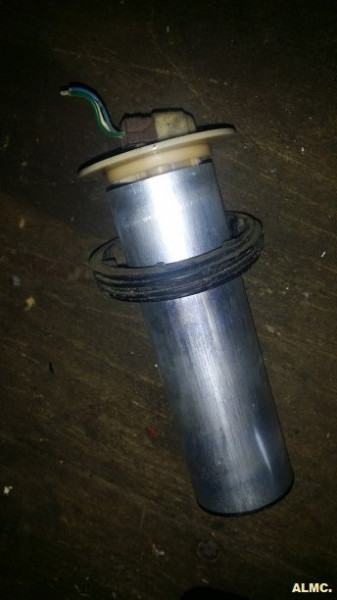

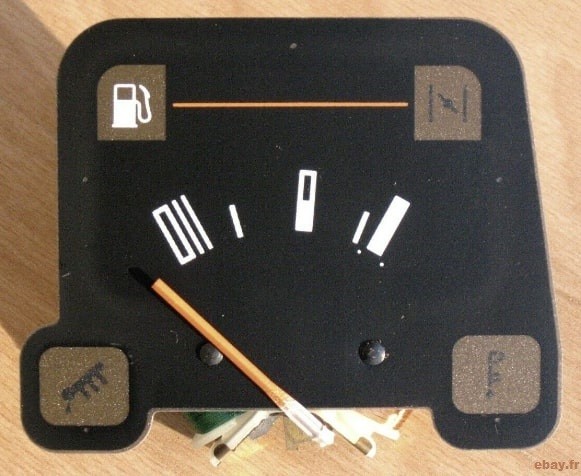

:voyons: Effectivement la jauge du réservoir et et le récepteur du combiné d'instruments, sont peu fiables sur nos 205.
Les symptômes que tu décris sont donc assez assez fréquents.
Jauge carburant du réservoir, identique motorisations diesel et essence.
Récepteur de niveau carburant du combiné d'instruments.

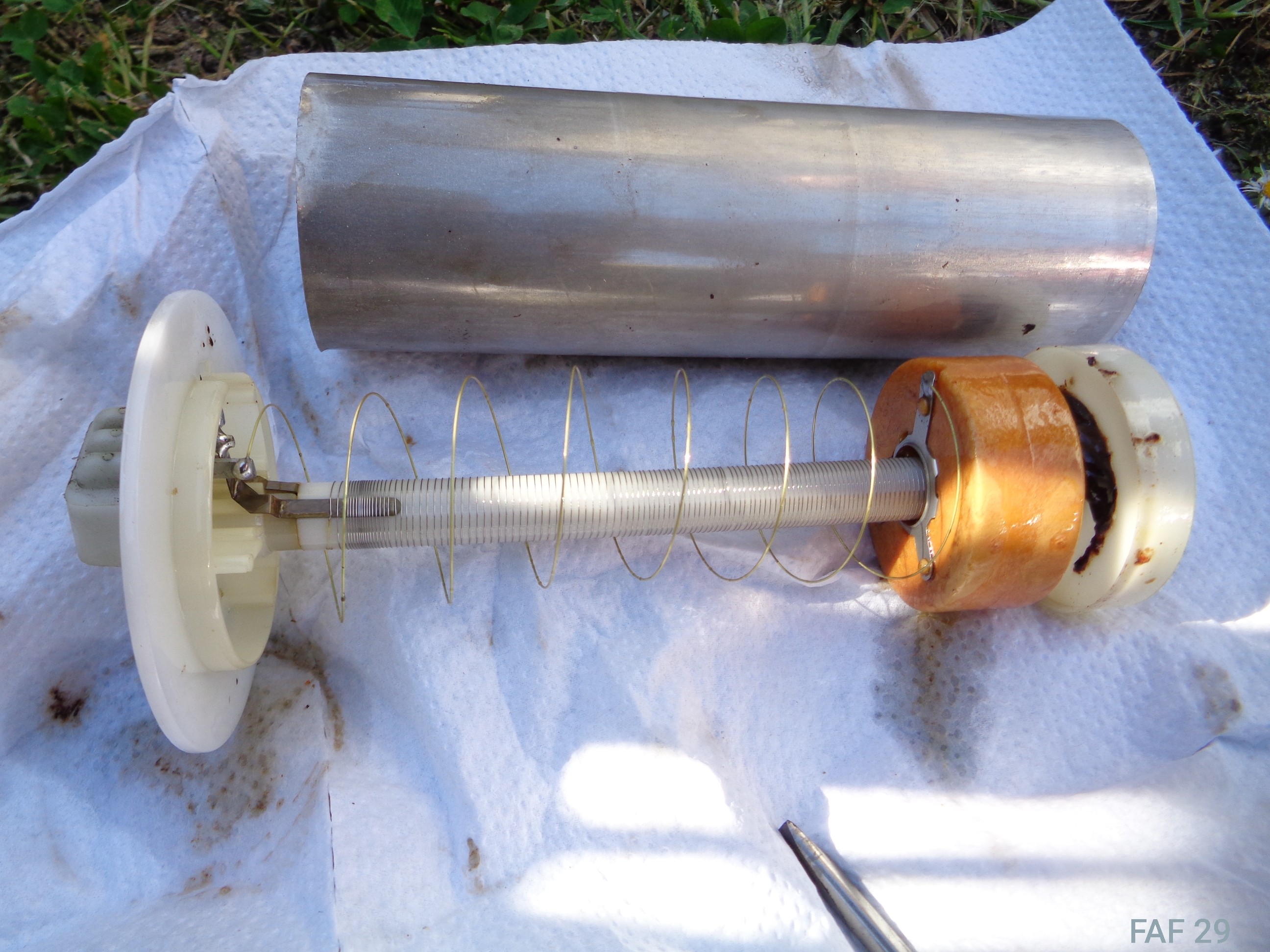

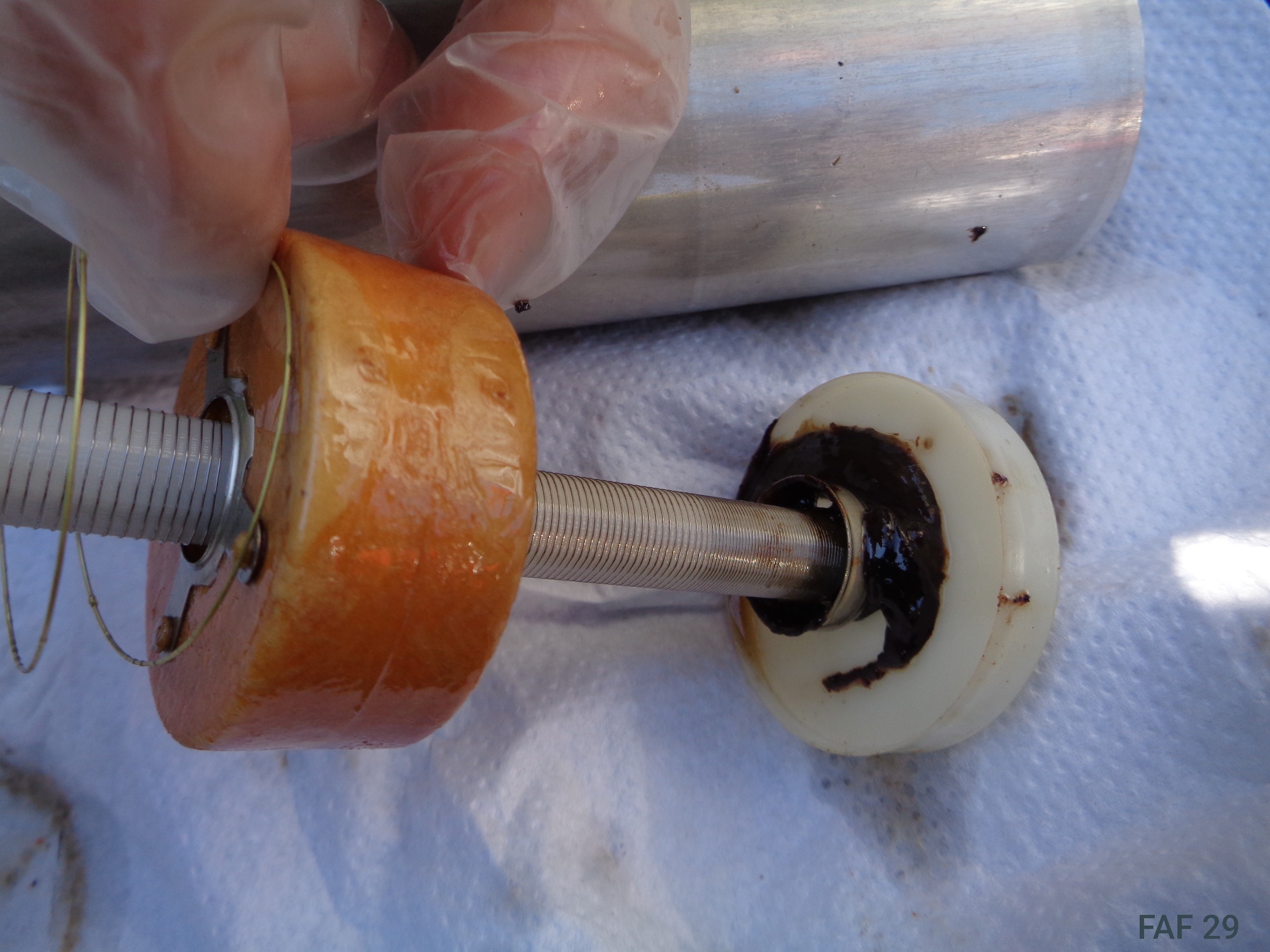

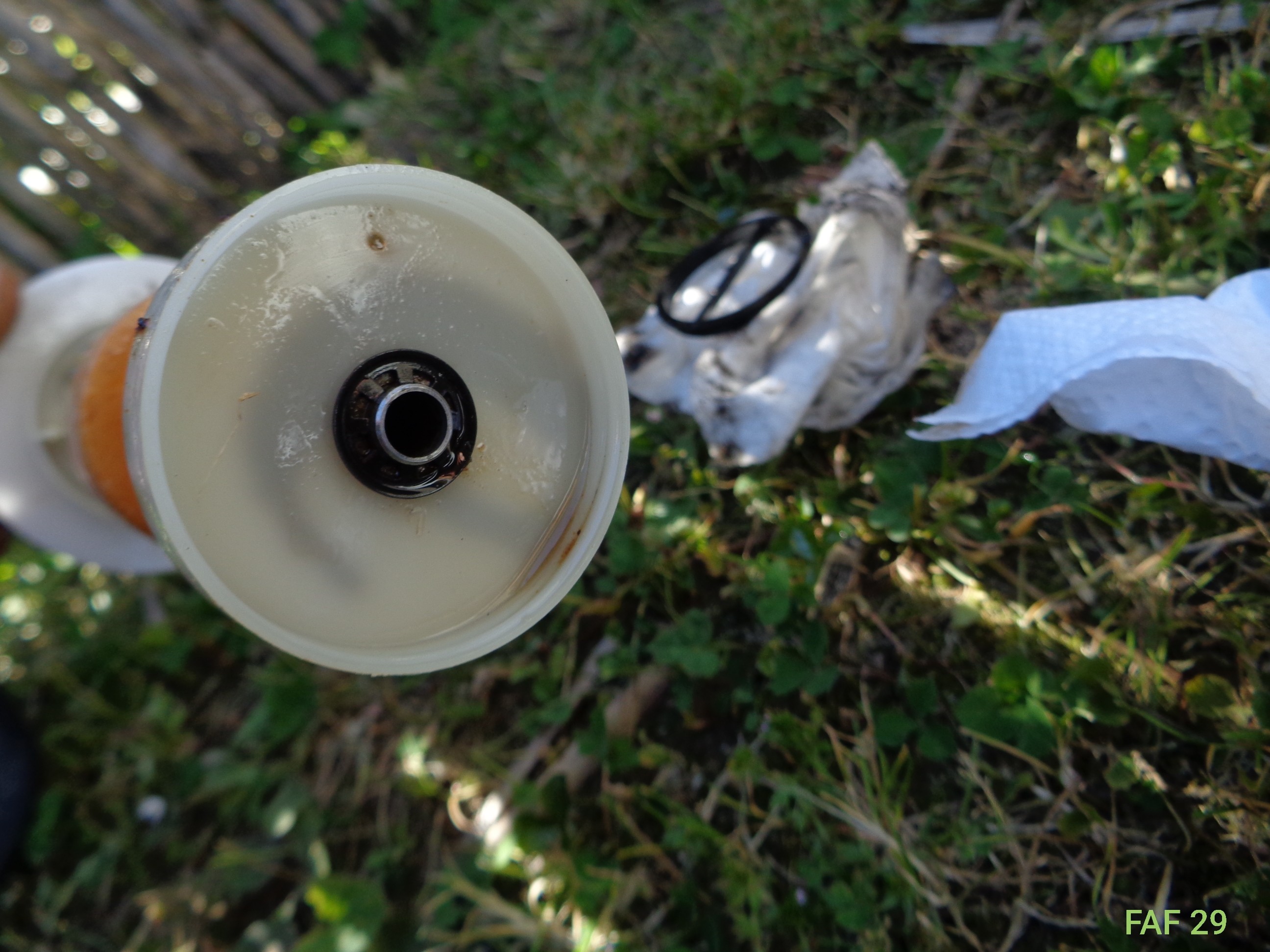

Je pense que c'est la jauge ou plutôt la crasse dans la jauge :roll:
Problème similaire sur mon ex GRD il y a 1 mois ,panne sèche aiguille du TDB au 3/4 plein !
Une fois le réservoir à sec ,je décide de démontée la jauge et voici ma constatation :
vision d'horreur , de la mélasses dans la jauge :whoa:
Mélasses qui obstrue ce passage de GO :
Le petit trous dans le cercle !
Après remontage nickel, ça fonctionne comme au premier jour :)
Une précaution a prendre,ne pas déformé la base du cylindre en alu sous peine d'avoir
un effet "yoyo" sur l'aiguille indicateur TDB :wink:
