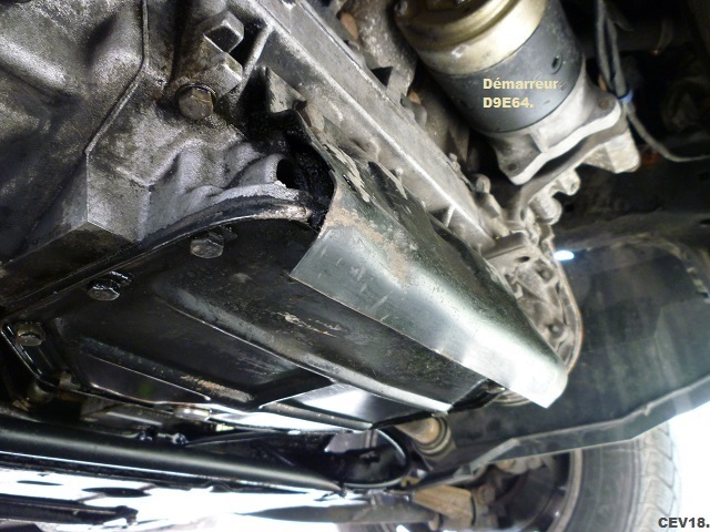

Le D9E 64 de 2008, n'en possédait pas :
Photo datant de l'année 2011.
Concernant le vaillant Bosch et le Ducellier, je n'ai pas de photos d'eux et je ne sais pas si ce support était bien présent à l'époque.

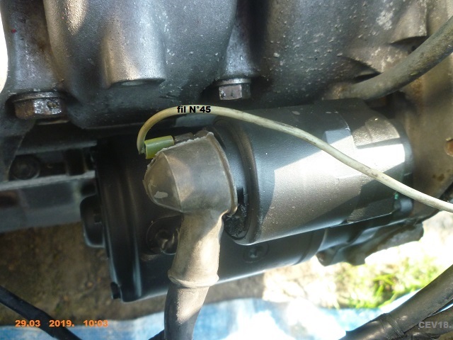

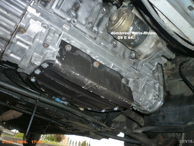

Pose et branchement du nouveau démarreur :
Démarrage au premier tour de clé, quelques temps après.
En espérant que celui-ci durera plus longtemps que le précédent.

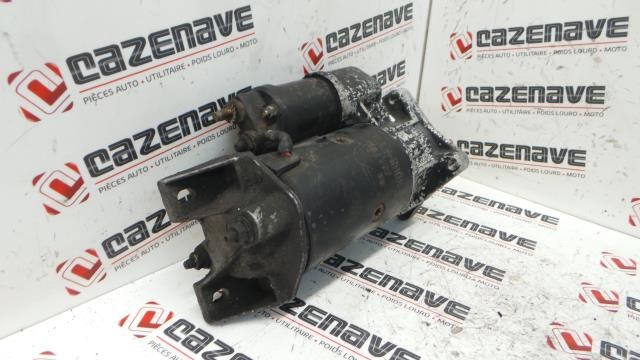

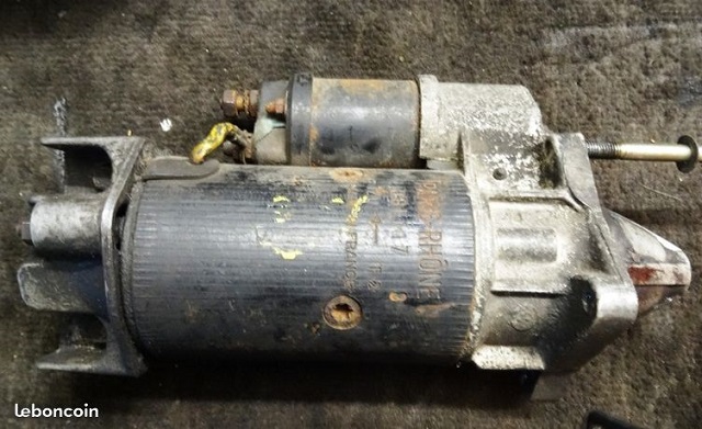

Le Paris-Rhône D8E 117, qu'on m'avait refourgué, aurait donc du l'avoir.
Quelques démarreurs, du même type, étant vendus d'occasions avec ledit support. :
Démarreur Paris-Rhône de Peugeot 104.
Enfin, c'est pas très important et plus rapide à monter et à démonter sans lui

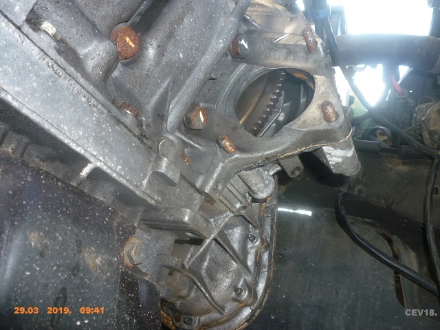

Bonjour, je viens de changer la batterie,le filtre à essence et la durite d'arrivée de carburant. Un ami mecano m'a dit qu'il fallait démonter le démarreur et le nettoyer pour que la voiture puisse enfin démarrer. Quelqu'un pourrait il m'envoyer une photo du démarreur monté sur une 205 afin que je vois où il se situe ? Et me dire ce que je dois demonter pour y accéder ? En pièce jointe je vous mets une photo d'un moteur de 205 qui semble identique au mien. Merci et bonne journée. François

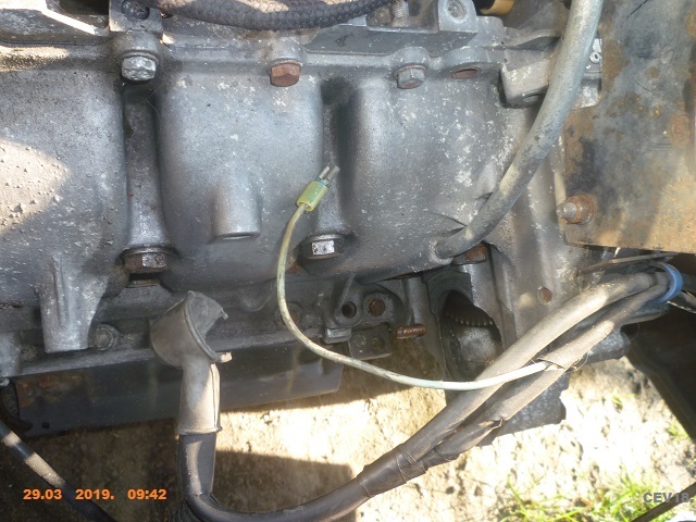

Re: problème démarreur
Tu les auras donc zappées .
Sur les moteurs XV-XW et XY, d'origine 104 il se trouve, à l'avant entre le moteur et le radiateur de refroidissement.
En premier lieu, débrancher la batterie, la cosse de masse suffit.
Sur la mienne, je l'ai sortie par en dessous, sans mettre le véhicule sur chandelles, juste le frein à main serré et une vitesse engagée.
Pour accéder plus facilement aux connecteurs électrique, j'ai démonté l'ensemble boîte à air/coiffe de carburateur, débranché la durite
reniflard et le tuyau d'air chaud,qui est branché sur le col d'entrée d'air de la calandre.
En fait il y 2 connecteurs électrique à débrancher et 3 vis à enlever pour déposer le démarreur.
Tout est expliqué plus haut avec les photos.
