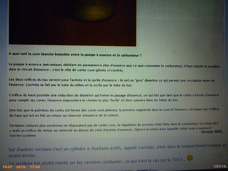

Pour le millésime 1992 toutes les 205 essence à carburateur ont été équipées d'un système de dégazage (pour améliorer les démarrages à chaud).
Il est notamment constitué d'une petite cuve en plastique à côté du carbu, ce qui implique un circuit retour :wink:

3dfx a écrit : Il est notamment constitué d'une petite cuve en plastique à côté du carbu, ce qui implique un circuit retour :wink:
Slt
J'ai bien cette cuve et si je branche la pompe en direct, elle se noie direct.
Donc, elle régule l'essence qui arrive au carburateur.

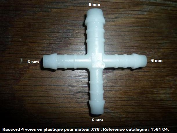

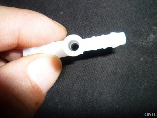

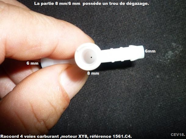

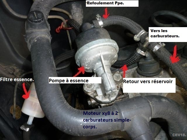

Re: Durites aspiration et pas de retour ?
Effectivement, c'est une cuve en plastique ressemblant à un filtre, et servant à réguler la pression de carburant dans le carburateur.
Sur les versions à 2 carburateurs simple-corps (moteur XY8) et à 2 carburateurs double corps (TU 24) il y a également un retour au réservoir.
Le retour se faisant par un raccord 3 voies (métal) situé en sortie de pompe ou 4 voies (plastique) entre les carburateurs suivant les millésimes.
Détail du raccord 4 voies sur les carburateurs Solex 35 BISA8 et Weber 35 IBSH 20/21 :
Et du raccord 3 voies en métal :
