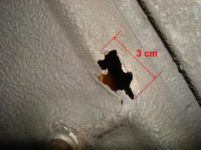

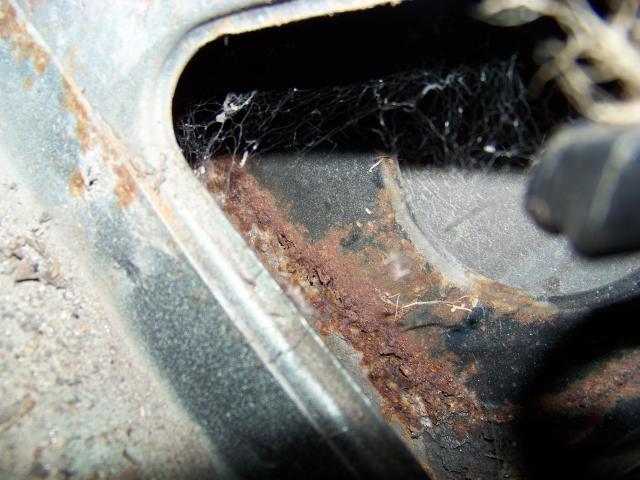

Quand à la caisse, c'est toujours aussi délicat. Les 32 ans de la bête commencent à se faire ressentir. N'ayant pas de compétance dans ce domaine, je ne voulais pas me retrouver avec un gruyère à restaurer. Alors, dans l'ensemble, malgrès quelques points de rouilles, elle n'est perforante qu'à 3 endroits.
1) trou de 3x2 cm sous le plancher conducteur,
2) nez d'aile avante droite

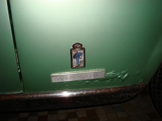

3) toujours aile avant droite, cloque au niveau de l'insigne pininfarina ==> maladie bien connue

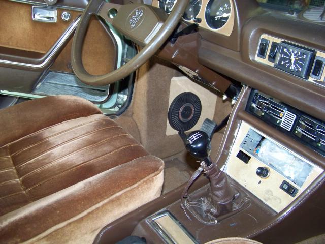

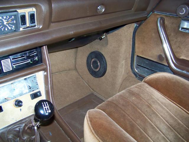

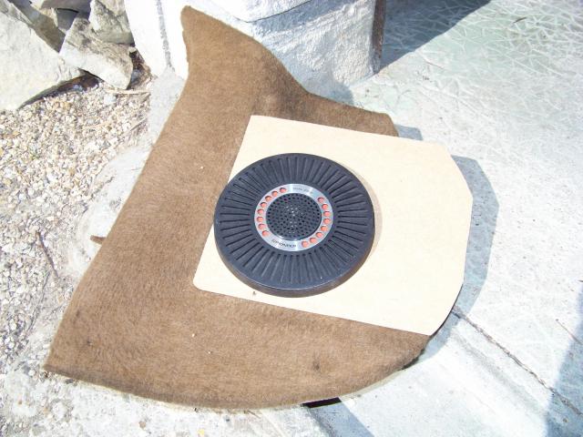

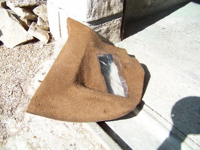

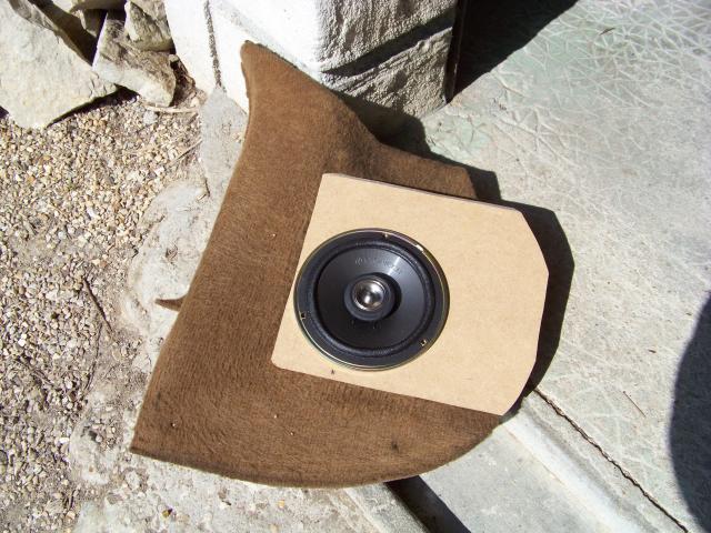

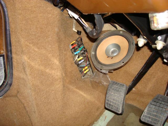

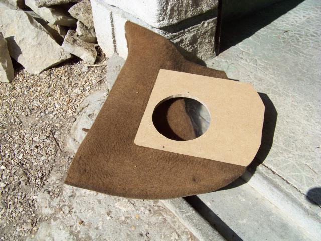

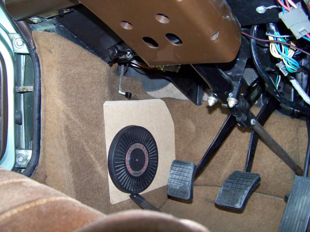

23/03/2011 Adaptation d'un support HP côté conducteur

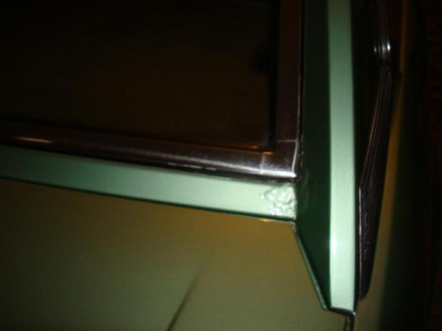

Toutes les moquettes, tapis, cabochons de la malle arrière sont démonté. L'habitacle commence à se dépoiler aussi, afin de repérer les points de rouilles cachés et inaxéssible autrement, surtout au niveau des contre tôle d'ailes avant et arrière, c'est souvent de l'intérieur que la caisse pourris. Pour l'instant, rien de bien mechant.
Le coins inférieur droit de la lunette arrière étant rouillé en dessous de la peinture, doit laisser passer l'eau car j'en ai trouvé sur le plancher de la malle arrière, enfin, pas certain.
Les tapis du plancher passager avant était aussi humide, peut être à cause de l'aile avant. Je ne peux rien certifié tant que tout ne saura pas démonté....
