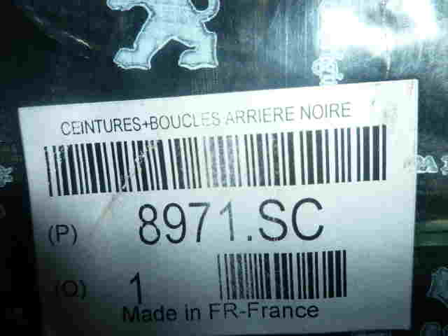

Au début de ce topic j'avais déjà évoqué l'installation ,en Octobre 2010,d'un kit de ceintures AR à enrouleur et d'une ventrale pour la place centrale.
Kit acheté neuf chez Peugeot pour la modique somme de 409,05 euros HT /489,22 euros TTC.
C'est du made in france de meilleur qualité toutefois que le made in China à prix attractif.
Kit de ceintures arrière à enrouleur + 1 ventrale. Référence Peugeot : 8971 SC, coût : 409.05 euros HT, soit 489.22 euros TTC.
