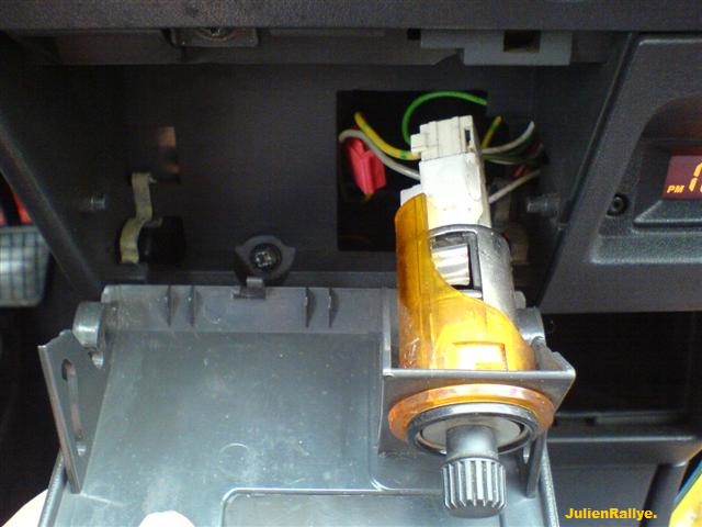

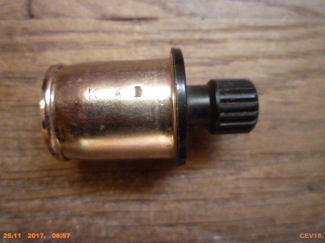

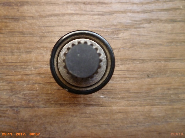

:voyons: En tout cas ça y ressemble .
Allume cigare phase 2 :
Source photo 205 GTi Club de France.
Au reste , j'en possède un :
Le plus important est qu'il fonctionne correctement, après tout, il est planqué dans le cendrier sur la phase 2.
Bon week-end et,
Bonne continuation avec tes belles bleues. :)

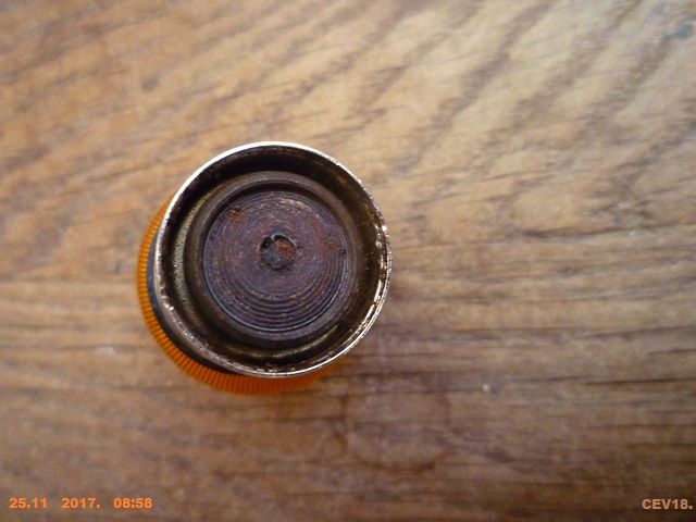

Merci pour ta précision. :wink: Oui il fonctionne correctement.

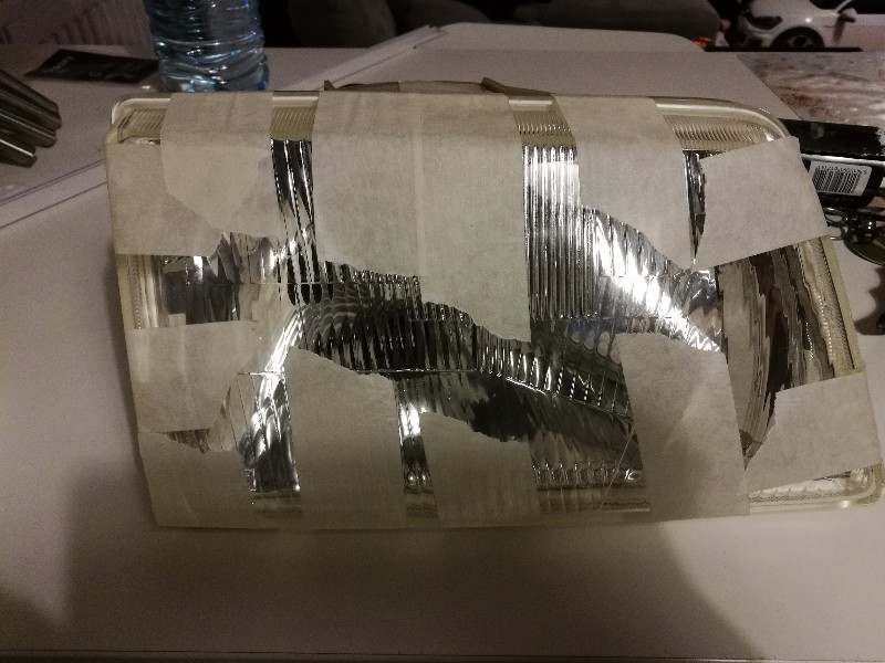

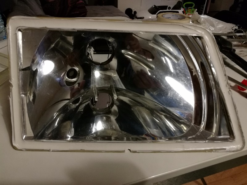

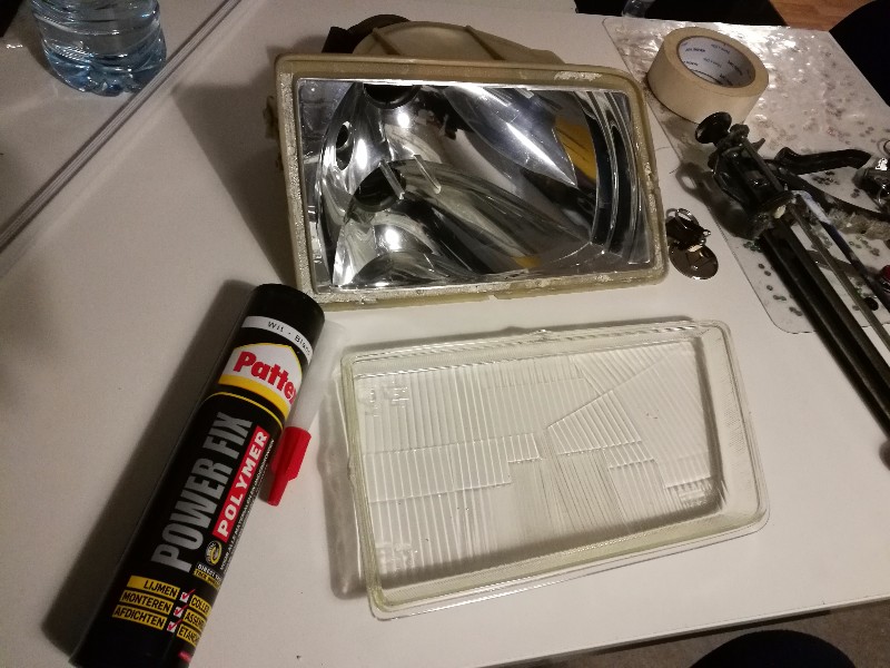

Aujourd'hui j'ai attaqué la réparation des phares.
Donc on commence par le retirer. Rien de bien sorcier et on lui donne un petit bain d'eau chaude et de vinaigre histoire de faire briller tout ça, car les infiltrations on laissé de belles traces d'eau. Après quelques minutes dans le bain d'eau chaude, il faut en profiter pour retirer l'ancien joint qui s'est ramolli et ensuite on essuie délicatement au micro fibre.
Pour ceux qui auront remarqué mon porte clé renault. En fait je l'ai eu comme ça. Et le décalage m'éclate bien :lol:
La colle polymer est efficace sur ces surfaces (verre /plastique)
Bien retirer le reste de chrome sous le joint (avec du dissolvent) car au fur et à mesure du temps il se décolle et au final on se retrouve avec une infiltrations d'eau.
On applique proprement le joint sans le faire dépasser du rebord.
Et on pose le verre en le faisant maintenir avec ce que vous trouverez

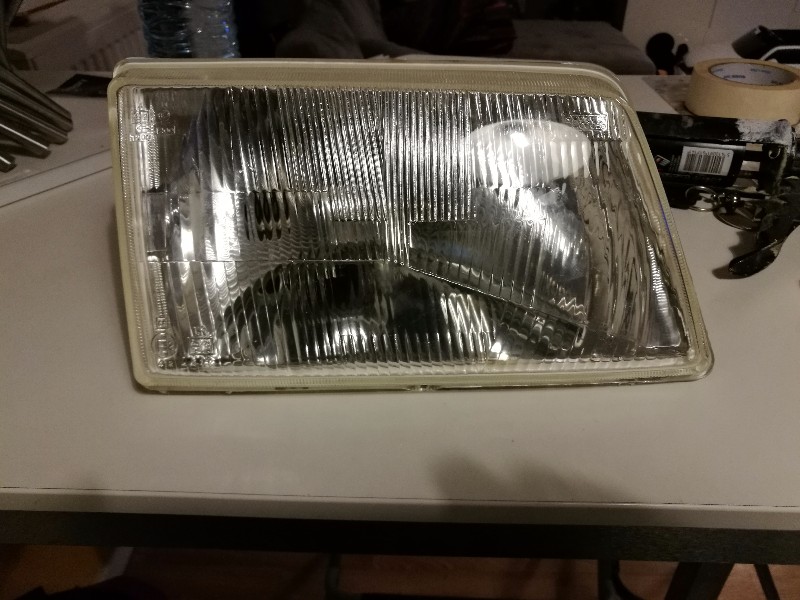

Après plusieurs heures de séchage on obtient un phare comme neuf :D
Plus qu'à le reposer et c'est fini le bobo est guéri
Bien-sûr j'ai fait les deux phares. Le résultat sur la voiture en photo quand il fera jour
A+ thanks for watching

Re: 205 1.4 GR bleu calyspo 5 portes de 87 [bobo guéri]
Message par biwann »
Super boulot :bien:
Je l'ai fait y'a pas longtemps au sikaflex, c'est super étanche et ça ne bouge pas :bien:

oui c'est bien aussi le sikaflex, j'hésitais entre ces deux colles. et au final j'ai pris la moins cher :)

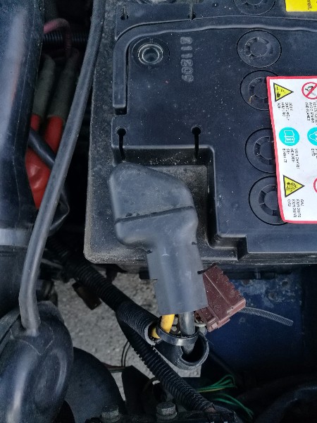

Sinon j'ai retrouvé la cache pôle positif coincé dans la traverse au niveau du radiateur. On le voit sur la photo de présentation du moteur.
J'aime bien ce genre de détail

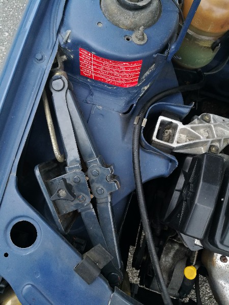

Changement de programme. Mon pote n'était pas disponible du coup j'ai fait un petit tour à la casse et j'ai récupérer quelques pièces.
Un cric
La clé démonté écrou de roue
La petite tirette de basculement banquette
Des enjoliveurs
Un bocal lave glace arrière avec pompe

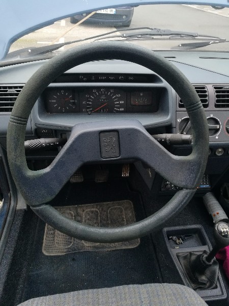

Un volant bleu
Le tout pour 10 euro :whoa:
Aussitôt acheté aussitôt posé
Bon le volant n'est pas neuf mais il est toujours plus beau que l'ancien et en bleu c'est introuvable
