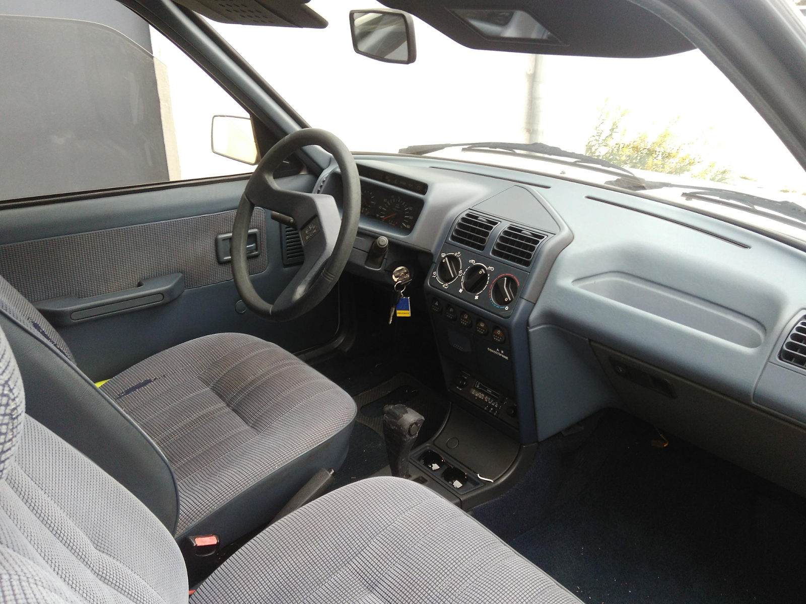

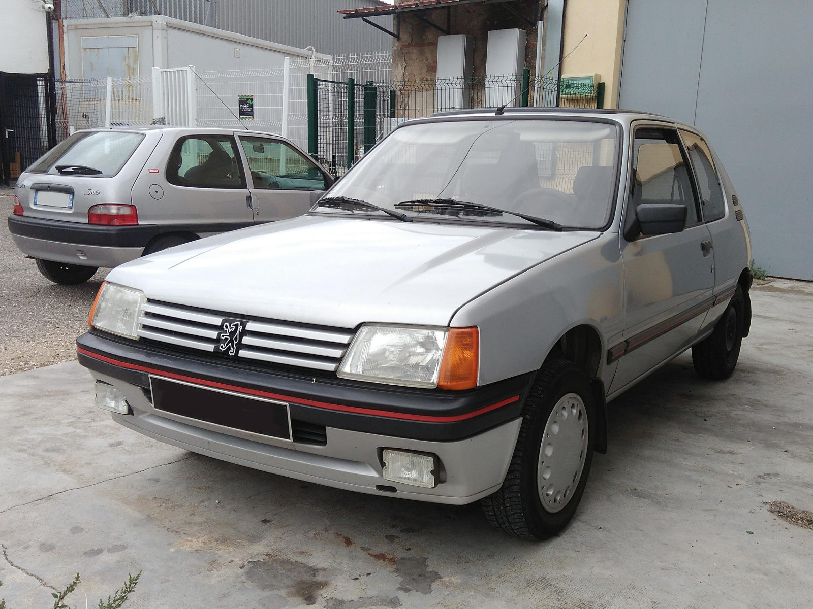

Je vous présente ma 205 automatique utilisée quotidiennement depuis l'été dernier (sauf en ce moment voir plus bas).
C'est un modèle de novembre 1987 (AM 88) affichant environ 160000 km actuellement.
Il m'a fallu pas mal de temps pour en trouver une correcte et j'ai craqué pour ce coupé avec de nombreuses options : fermeture centralisée, vitres électriques, toit ouvrant, la clim (malheureusement ne fonctionne pas :roll: ), jupe "GTI" avec LP et l'accesoire qui tue : les baguettes de porte "Style GTI" :rirejaune:
Niveau carrosserie, elle a sûrement pas mal tapé car des éléments ont été repeints (porte, aile avant, hayon..). Par contre un morceau de l'aile arrière est mat et terne comme si un produit avait attaqué le vernis.
Au niveau de la motorisation c'est un XU51C de 1,6L à carburateur avec starter automatique (qui déconne pas mal en démarrage à froid, apparemment c'est courant) développant 80ch.
La voiture est plutôt plaisante à conduire par contre la consommation est assez délirante en ville avec plus de 11l/100 :whoa: !!
L'objectif est de la "rénover" petit à petit et surtout de la conserver. Donc je vous présenterai les travaux divers au fur et à mesure de leur réalisation.
Dans un premier temps j'ai surtout tenté d'améliorer la partie moteur car elle ne tourne pas vraiment rond... d'ailleurs, je me suis rendu compte il y peu que le bouchon de remplissage d'huile etait rempli de mayo : joint de culasse en vue ou normal avec utilisation ville/petit trajet/temps froid ? Qu'en pensez-vous ? :suspect: J'ai un peu peur de m'en servir dans le doute...
Assez de blabla, place aux photos :
Voilà, je vous dis à bientôt pour la suite et j'aurai sûrement des questions à vous soumettre. :cote:

Elle est superbe avec le kit "style" GTI :bien:
Re: [Automatic] 205 1.6 carbu AM 88 d'Oliv'96
:+1: CEV plussoie. :bien:

Cc jolie automatique avec un kit GTI qui lui va bien comme c est dit précédemment et le starter automatique c est toute une histoire il y a en a que sur leur bx le vire car il sont des problème avec mais bon
En tout cas a très vite sur le forum et de voir les aventure de l automatique

Pas mal cette automatic! :bien:
La clim sur une AM88... c'est assez exceptionnel!
Bizarre les rétros sont des PH1. :grattetete:

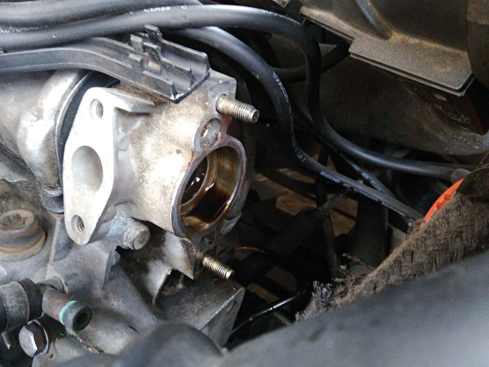

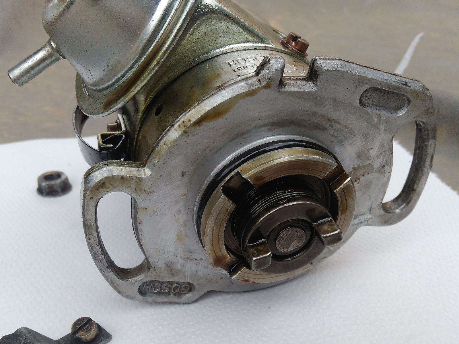

Par contre, le niveau d'huile diminue très vite !! Apparemment j'ai une fuite au niveau de l'allumeur. J'ai déjà changé le joint torique en début d'année mais la fuite est toujours là.
Je suppose que c'est le joint interne (joint spi minuscule sur les allumeurs Bosch) qui est à changer ? En plus je ne vois pas d'huile sur la portée de l'allumeur.
Ou alors il y a un joint côté moteur ? :grattetete:

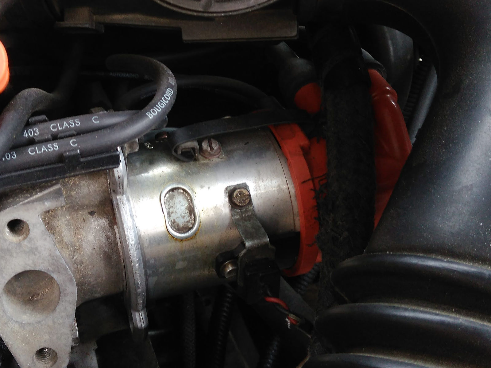

L’allumeur sur la voiture :
Après démontage il y a quelques minutes, ça donne ça :
Merci de votre aide !!

Je me permets de faire remarquer qu'il n'y a pas de joint interne dans un allumeur Bosch de 205.
C'est l'axe qui est usiné de manière à repousser l'huile vers le moteur.
S'il y a fuite, il n'y a que deux possibilités :
- le joint entre l'allumeur et le boitier : ref 5933.60
- usure de l'axe, et là autant changer d'allumeur car cela veut dire qu'il est très usé
Le joint interne c'est sur les allumeurs Ducellier.
