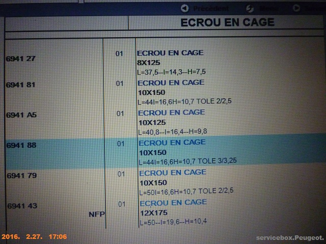

En concession c'est vendu sous la référence :6941.27
Ecrou en cage attelage 205 : référence 6941.27
On les trouve également dans les enseignes AD (auto-distribution) sous la marque Restagraf :
C'est le blister n°315 qui correspond à la référence Peugeot 6941.27

concernant les écrous prisonniers, sur ton tableau restagraff CEV18, on vois que les ref pour attelage sont les autres que la 315?????
:voyons: Les autres références Restagraf ,concernent d'autres versions ou marques de voitures.
Pour être sûr ,mesure l'emplacement des écrous cage. :wink:
La référence 316 est plus courante ( donc plus facile à trouver) que la 315.
Elle est adaptable et nécessite un léger redécoupage toutefois.

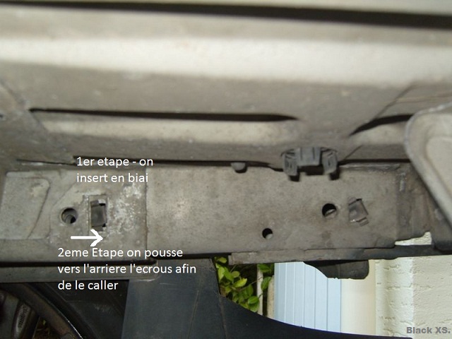

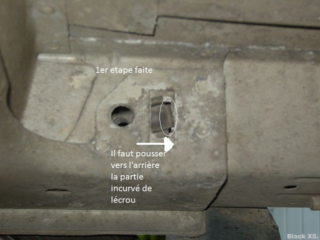

Pour la mise en place des écrous :
Ces photos correspondent à une 206 , mais le principe est la procédure est la même sur la 205.
Bon Dimanche. :)
