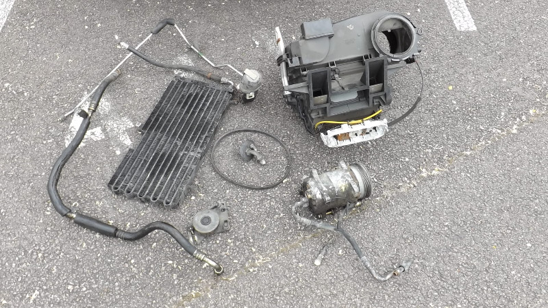

petit cadeau aujourd'hui pour Totomatic.
Récupéré en région parisienne ce matin, don d'une Gentry Auto malheureusement décédée. Le gars bosse dans un poste RTE et stocke toute ces pièces et sa CTI sur le site. :mrgreen:
manque plus que le carter d'huile et la façade de commande, ça prend forme.

Tu pourrait me faire des photos du système de ventilation spécifique (évaporateur) ? :cote:
205 Dturbo de 1992 - 347000kms
205 Sacré Numéro de 1995
Re: 205 Automatic de 1994 - ça tourne rond
je te fais ça demain, là ce soir je suis mort. je me suis tapé 400 bornes dans la journée, dont la moitié en région parisienne, et croit moi ça use :lol:
