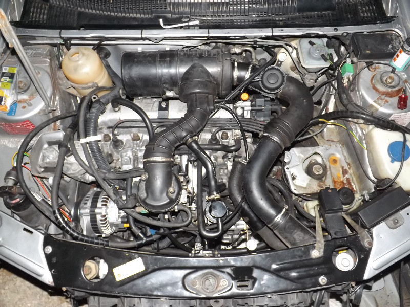

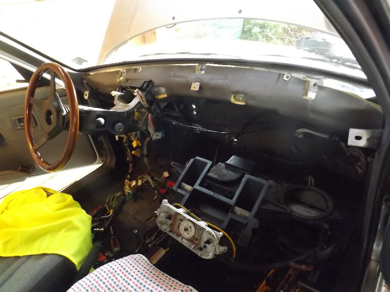

le bloc ventilation est tombé. Le nouveau (avec condenseur) a pris sa place avec plus ou moins de bonne volonté...
Le carter d'huile de 306 était le bon (enfin) et a accueillit dans la foulée le compresseur. C'est que c'est lourd cet engin...
J'ai commencé le montage des durites. Celle qui va de l'habitacle (condenseur) au compresseur passe sous le moteur, juste devant le volant moteur, et vient se fixer au dessus de la sortie de boite droite et sur le cache du volant moteur par deux pattes souder à la durite. Ça a été un peu le bazar pour trouver où ça se fixait, heureusement ça tombait pas trop mal en face des (rares) trous de vis libres.

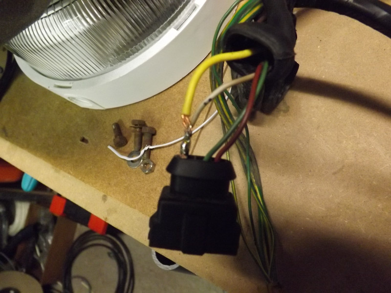

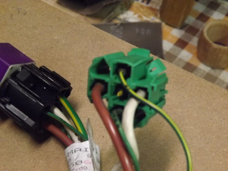

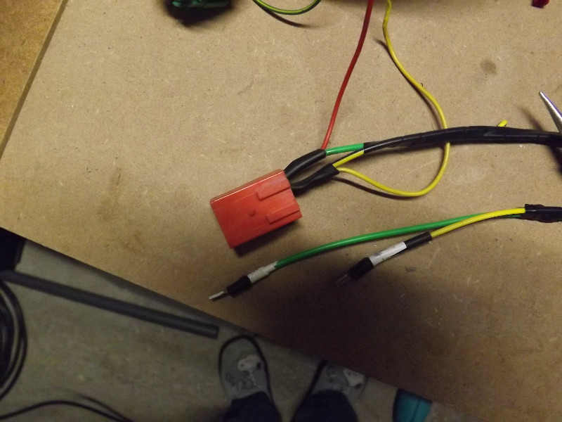

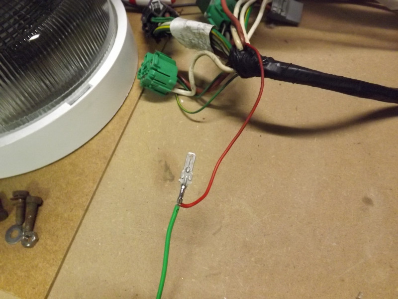

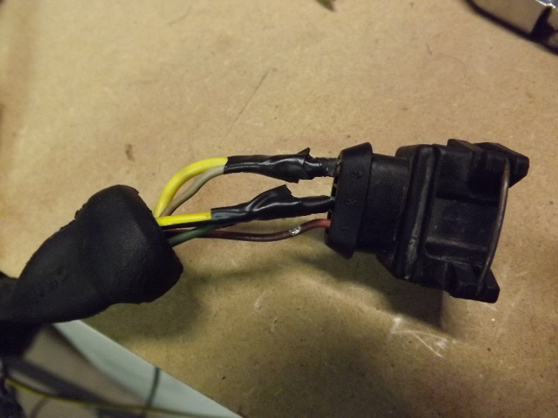

J'ai aussi récupéré un faisceau ventilo de diesel que j'ai modifié grâce aux schémas élec originaux pour recâbler entre autre le pressostat de la bouteille déshydratante et le compresseur. Apparemment un des deux ventilo du radiateur serait asservit à la clim...
Et ce soir c'était gros nettoyage du compartiment moteur, pendant que j'avais fait de la place. Le métal est un peu près redevenu gris. Je l'ai jamais vu aussi propre :mrgreen:

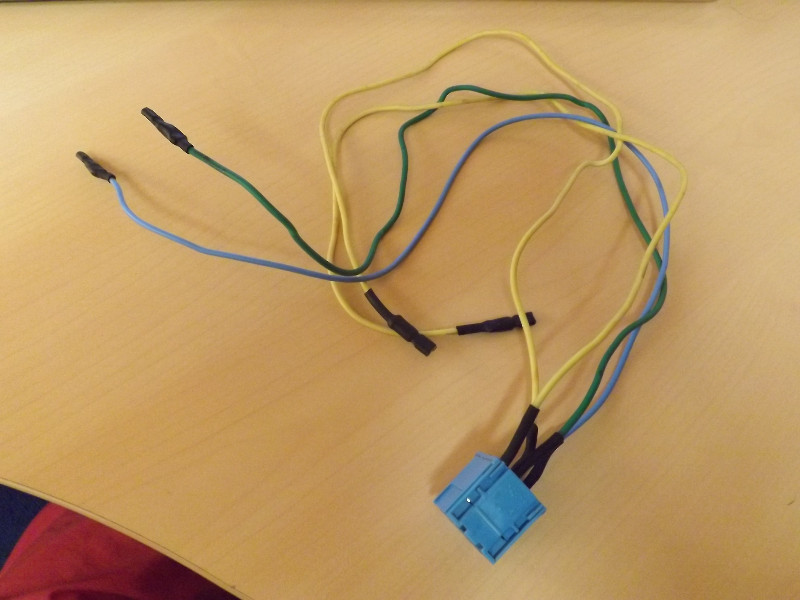

Le faisceau du bouton de clim, avec une prise de bouton AB récupéré sur un vieux faisceau

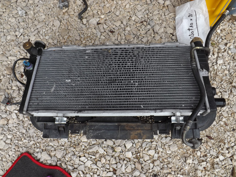

Montage de l'évaporateur sur les ventilos

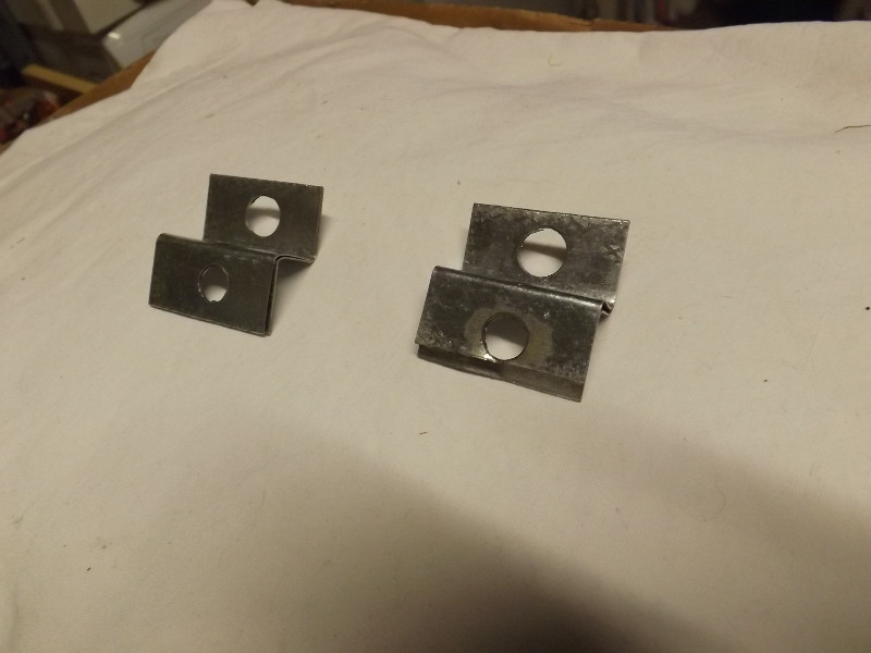

Fabrication des cales pour fixer le radiateur sur l'évaporateur
Montage du radiateur
Et on remonte le tout

ce que tu as monté sur les ventilots ,ce n'est pas l'évaporateur mais le condenseur
ton évapo est dans ton tableau de bord :mrgreen:
