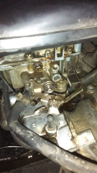

Maintenant , j'ai un ralentie a rendre jaloux les possesseur d'injection mono point ,mais si j’accélère , elle s'étouffe . Elle démarre aussi très mal . Si je dévisse ma vis de richesse, le ralentie augmente mais j'ai déjà fait presque 8 tours sans trouver le ralentie le plus haut .
Je commence a désespéré .
Si on enlève le couvercle noir sur le carbu . Moteur coupé ,le papillon doit être fermer ?
Merci pour votre aide

Alors j'ai peut être une idée , dites moi si les pièces sont bien a leur places .
C'est partis était démonter quand j'ai eu la voiture, il se peut que j'ai mal remonté une pièces .
J'ai baisser ma richesse a 3 tours .
Mon ralentie est nickel , un peu de mal a démarré .
la voiture a l'air de fonctionné avec le starter a fond .
Si j’enlève la boite a air ( le couvercle noir du carbu ) on entend un bruit de sussions .
Si je badigeonne le carbu de starpilote , le régime moteur ne change pas .
Il me semble que le problème s’amplifie a chaud .
C'est comme si le carburateur n'arrivais pas a envoyer assez d'essence quand on sollicite le moteur.
L'allumage pourrais t'il être en cause ?
Merci les gars pour votre aide
