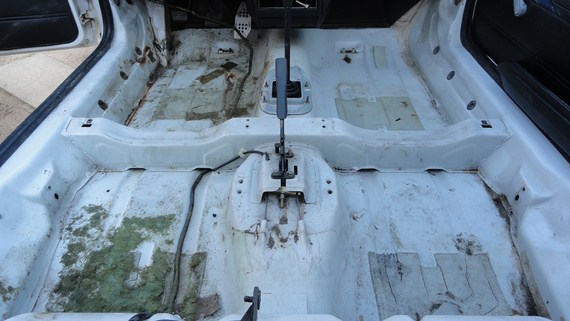

- Côté carrosserie: Le plancher est terminé ou presque. (trous rebouchés, un coup d'antirouille, de peinture et remplacement des plaques de goudron) Il me reste à mettre un coup de blaxon en dessous sur les trous rebouchés. La face avant a été reprise également car j'avais de la corrosion sous le phare AVD et j'ai redressé un peu mon crochet de remorquage. J'ai commencé à remonter la face avant aujourd'hui. (phares et clignotants) Il reste le par choc et la calandre à monter.
Il y a de la corrosion également sous le bac à batterie mais j'ai trop envie de passer l'auto au CT afin d'en profiter un peu. Ça fera donc partie d'une autre opération...
- Le plancher:
Avant:
Après:
- La face avant:
Avant:
Pendant:
Après:
Les raccords peinture ne sont pas nickel mais ce ne sont que des raccords qui ne se voit pas...

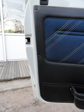

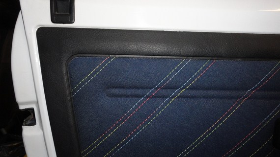

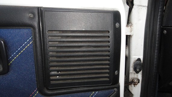

J'ai remplacé mon panneau de porte côté chauffeur qui tenait avec seulement une dizaine d’agrafes, un peu de super glue et des vis auto perforante. Sympa!
Avant:
Pendant:
Le hp.
Après un ptit coup de nettoyage...
J'ai l'impression que l'on voit pas trop la différence?! Ce n'était pas trop sale...
Après:
Je préfère ce panneau là!

- J'ai commencé par gratter la rouille avec une brosse métallique au bout de ma perceuse ainsi qu'avec un disque abrasif sur une meuleuse,
- J'ai poncé au 240 à sec la totalité de ce qu'il y a à peindre,
- J'ai passé un coup de diluant de nettoyage,
- J'ai passé un coup d'antirouille en bombe,
- J'ai passé un coup de peinture blanche en bombe,
- J'ai posé mes plaques de goudron autocollantes pour boucher les trous et remplacer les anciennes qui étaient hs. Je les ai formé à l'aide d'un décapeur thermique.
- Enfin, j'ai passé un coup de blaxon sous le plancher aux endroits ou il y avait des trous.

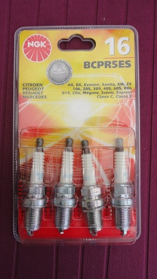

J'ai également remplacé mes bougies.
Une petite astuce pour changer vos bougies.
Afin de pouvoir visser mes nouvelles bougies facilement et afin d'éviter de prendre les filets de travers, j'ai utilisé une durite diamètre 8 que j'ai enfilé sur mes bougies et je les ai vissé à la main aisément et correctement. (merci Dup)
