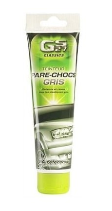

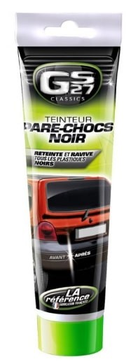

Pour conserver le grain d'origine il existe la teinture, qui se passe à l'éponge après nettoyage/dégraissage des pares-chocs.
Cela existe en gris et en noir, le gris étant moins courant toutefois.
Teinteur pare-chocs gris.
Teinteur pare-chocs noir.

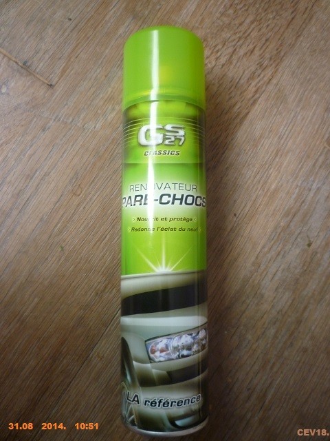

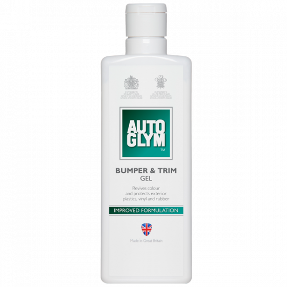

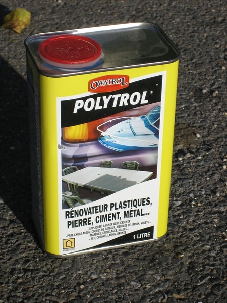

Quand ils ne sont pas trop délavés on peut utiliser du rénovateur plastique :
Rénovateur pare-chocs (1).
Rénovateur pare-chocs (2).
Rénovateur pare-chocs (3).

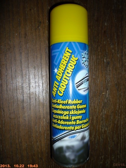

Enfin pour éviter le collage des joints de portes et coffre :
Bombe de protection des caoutchouc.
