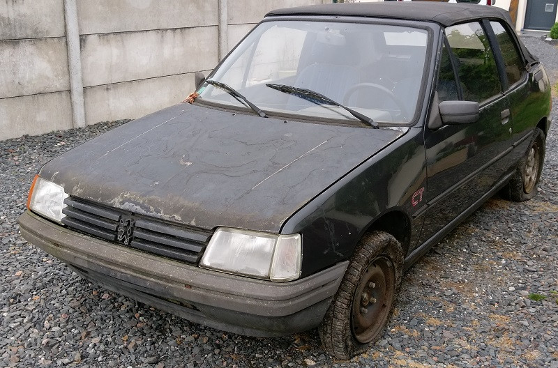

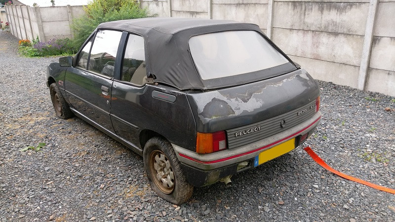

Alors, commençons par le jour du rapatriement.
Je n'aurais pas de photos de la sortie de la grange malheureusement :roll:
Le jour de son arrivée à domicile:
Le but étant de la restaurer au plus juste de son état d'origine.
N’hésitez surtout pas à me faire part de ce qui ne serait pas d'origine, je ne suis pas encore un expert.
Elle a un volant de Roland Garros, donc à changer.
Les jantes sont elles aussi à changer en partie.
De nouveau phares, clignotants oranges et feux arrières (sauf antibrouillards) sont commandés.

205 CT de 1986
Messages : 4272
Re: 205 CT 1986
un peu de travail..........

Même beaucoup oui, le plancher arrière (sous les sièges) est perforé et je n'ai pas encore retiré la moquette pour voir ce que cela donne à l'avant.

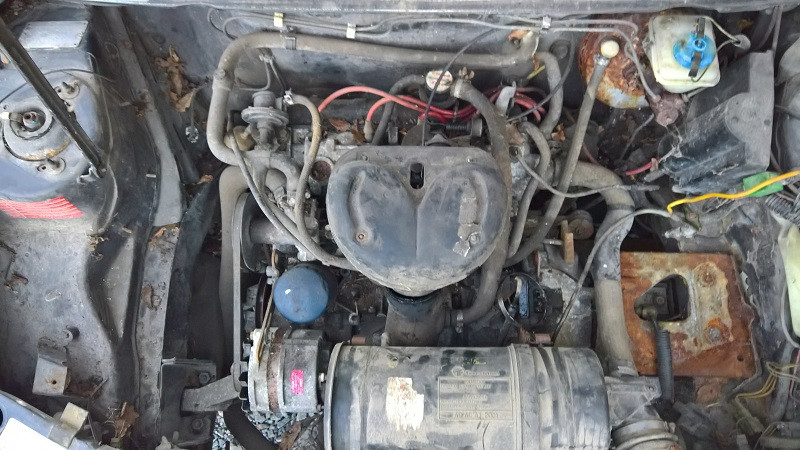

En attendant voici le compartiment moteur :

205 CT de 1986
Re: 205 CT 1986
Très bon choix la version CT à moteur XY8 :bien:
Bon courage pour sa remise en état d'origine. :)
A bientôt. :wink:
Narcheil
Messages : 47
Inscription : dim. 23 juil. 2017 20:51
Re: 205 CT 1986
Message par Narcheil »
CEV a écrit :Très bon choix la version CT à moteur XY8 :bien:
A bientôt. :wink:
Merci beaucoup.
A bientôt :bien: .
Couleur: Gris graphite (M1TW)
205 CT de 1986
Re: 205 CT 1986

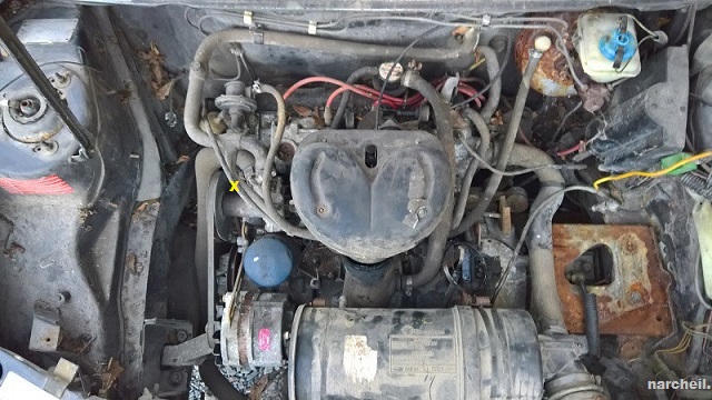

:voyons: Cette version posséderait donc des carburateurs Solex et un raccord 4 voies, d'après la photos du compartiment moteur ?
La durite, avec le X jaune correspondrait donc au retour réservoir.
Configuration d'avant Mars 1986 et encore plus rare.
Ensuite ce sont des carburateurs Weber avec un raccord 3 voies comme sur ma GT, d'Août 1986. :wink:

Ce sont en effet des carburateurs Solex 35 BISA 8.
Merci pour ton explication.

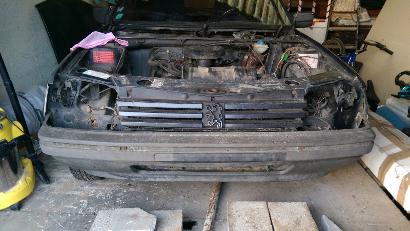

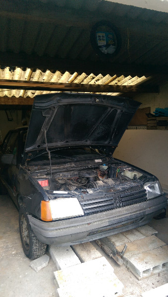

Il a fallu lui faire une place au sec, pour le moment l'endroit "ancien garage" est un peu exigu, mais je vais prochainement faire un peu de vide. :lol:
Et puis j'ai commencé à démonter le capot, les phares et les clignotants.
Le capot a une bosse à l'avant, il devra être repris et préparé soigneusement avant la future mise en peinture (houla, pas pour tout de suite).
Un des deux phares a son verre qui s'est décollé.
Un clignotant blanc, pas d'origine, isolé.
Un clignotant orange fissuré, mis de côté.
Bonne journée à tous.
