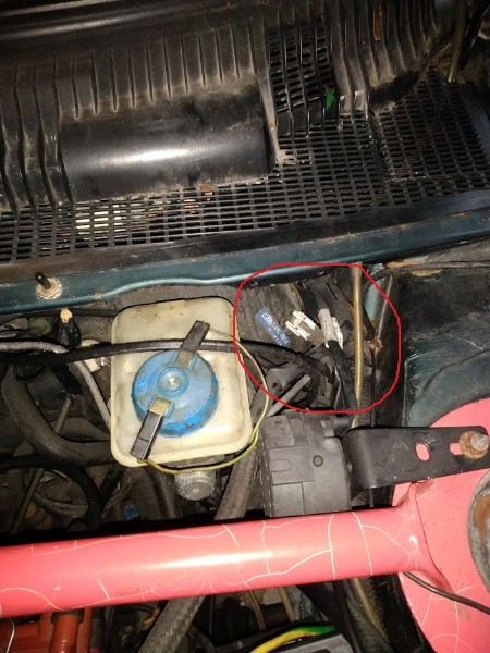

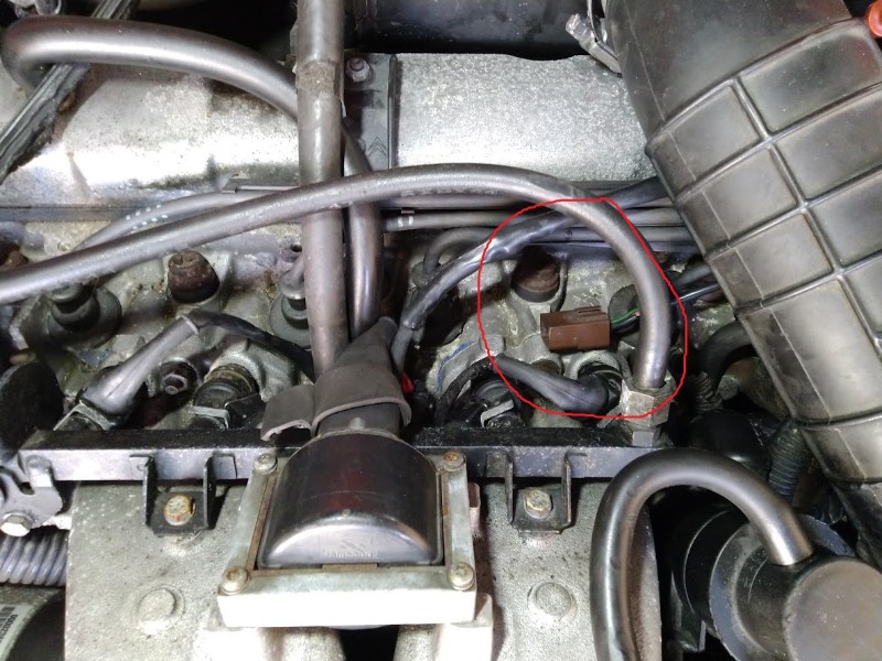

J'ai l'impression qu'il me manque quelque chose, j'ai une prise mais rien de branché dessus

Les deux prises non branchées doivent le rester:
-la marron, c'est pour le branchement des anciennes valises de diagnostic (capteur PMH inutile pour l'injection),
-la blanche, c'est pour la clim si équipée.

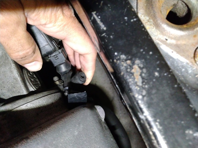

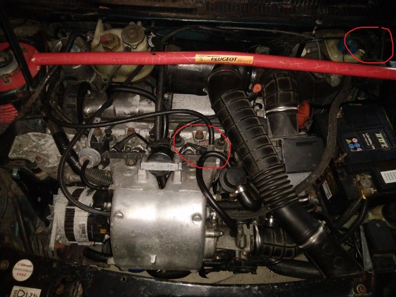

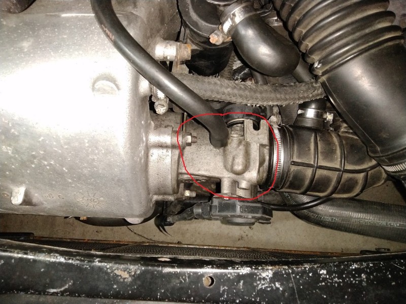

Besoin de petits conseils.
Pouvez vous me dire si cette durite doit être branchée et si oui , pouvez vous me dire à quelle endroit?
En rouge, il s'agit de l'endroit ou elle est branchée d'un coté.
Merci d'avance

Logiquement c'est le recyclage des vapeurs d'huile et en principe cela va ici:
http://www.dethomaso.fr/article-redox-k ... 20162.html
https://www.clubgtipowers.com/t9722-rch ... dditionnel
Il faut bien comprendre qu'une simple recherche sur le net donne la plupart des réponses,je ne connais pas particulièrement la 205 GTI,j'ai fait une recherche sur le net et j'ai eu la réponse.
Si on regarde correctement on aperçoit que cette durit va au niveau de la goulotte de remplissage de l'huile.

@xadboy, en fait il s'agit d'une durite qui se trouve en dessous le boitier papillon et qui irait jusqu'à l'allumeur d’après mes recherches.
Je n'ai pas en core pu vérifier cela.
