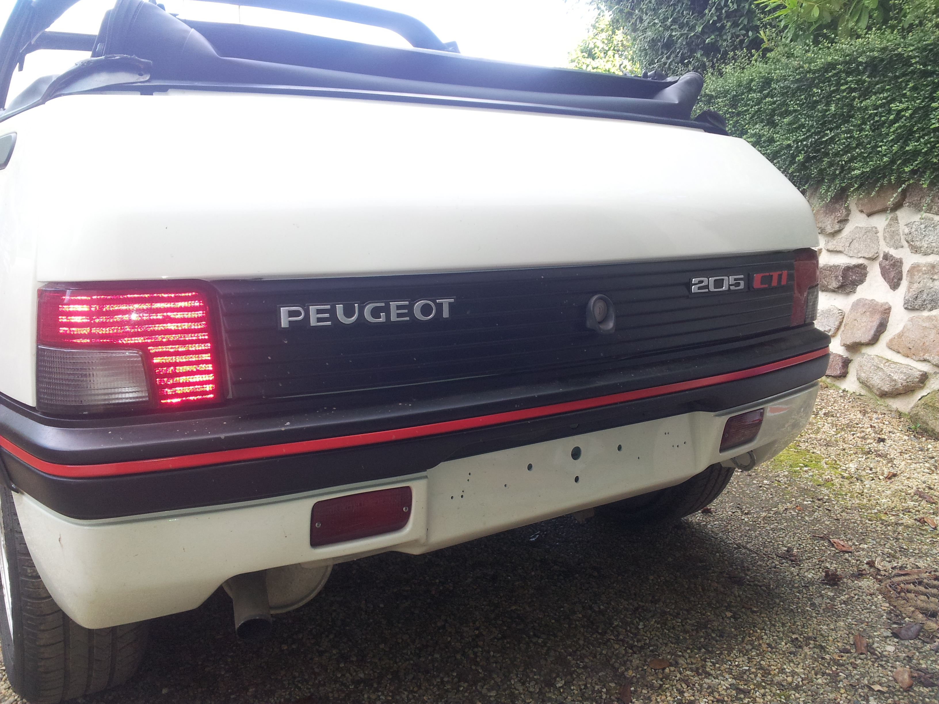

Merci pour l'info je vais essayer de dénicher une revue technique. J'ai un gros doute à propos de mes feux arrières et des mon feux de recul, je me demande si se sont les bons je veux dire la bonne phase car ma 205 est de 89.

Re: 205 CTI en restauration.
Les feux AR restylés de la phase 2 et les clignotants AV cristal sont apparus en Juillet 1990 soit millésime 91.
Toutes les autres 205 phase 1 (AM 83/87) et phase 2 (AM 88/90)avaient des clignotants avant oranges et les anciens feux AR ayant les feux de recul incorporés dans les platines au lieu d'un seul dans la jupe comme sur ta photo.
Bonne continuation.

Concernant les feux, ma CTI de 90 à les feux n°2, je me suis renseigné chez peugeot. Mon Auto étant d'origine autrichienne, c'est normal, idem pour les cligno avant blanc .. Si ce renseignement peut servir...
