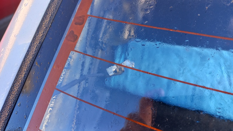

Aujourd'hui je vous parle d'un petit souci de saison: Le désembuage de la lunette AR.
Les fils sont en bon état, mais l'un des connecteurs latéraux m'est resté dans la main lorsque j'ai voulu le débrancher.
Comment réparer ce genre de panne proprement ? Existe t-il des produits miracles ?
Je n'ai pas envie de changer le pare brise car, par ailleurs, il est parfaitement étanche. Donc je ne veux pas prendre de risque.

Messages : 5705
Re: 205 Dturbo AM92 de hdmanillac
Sujet abordé ici: soudure-degivrage-cassee-t63309.html
Après moult tentatives, DVL a fini par trouver une solution: ma-lionne-une-sacre-numero-blanche-banq ... ml#p934980
205 SR de 1989 - 250000kms
Effectivement cela se produit parfois . :cote:
Le kit de réparation Permatex 09117, permet de recoller le connecteur sur la vitre et de refaire les lignes brisées.
Tuto correspondant :
https://www.selection.ca/auto/entretien ... e-arriere/

Merci les gars. Je vais voir ça dés que possible.
