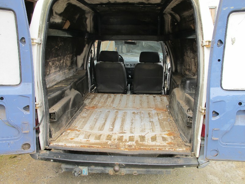

On continue avec la dépose de la moquette et une mauvaise surprise dessous, l'insonorisant était en parti décomposé et collé à la rouille....
Pour ce qui est de l'état des planchers, ils sont vraiment pas terrible, surtout côté conducteur
J'ai donc commencé par tout décaper avec une brosse sur la meuleuse, pour le dessous j'ai brossé tout les points de rouilles et laissé un peu plus tranquille les endroits "sain".
Ensuite il a fallu reboucher tout ça, je n'avais pas de plancher disponible, j'ai donc découpé des rôles et formé quand c'était nécessaire pour épouser au max les formes.
Une fois tout rebouché et mit au propre, j'ai passé du destructeur de rouille, ensuite tout nettoyé à l'eau puis séché, et pour finir une couche d'antirouille
Pour le côté extérieur, un bon brossage pour nettoyer, une couche d'antirouille, et une couche de peinture fer noir en attendant l'antigravillon.
Il reste plus qu'à apprêter tout l'intérieur !

Une fois tout le plancher rebouché, je me suis attaqué à l'intérieur de la caisse en fibre, j'ai passé un coup de papier de verre sur l'arceau qui avait été peint en blanc, pour ensuite remettre une couche de noir comme à l'origine.
Pour la fibre, elle avait été repeinte avec une peinture qui s'effritait. J'ai donc décidé de revenir à la fibre nue en enlevant tout au décapant gel avec une saptule (j'ai d'abord fait un essai pour voir si le décapant n'attaquait pas la fibre) :lol:
Ensuite un léger coup de brosse métallique sur la meuleuse pour enlever les derniers résidu et ensuite ponçage...

Pour tout le plancher j'ai passé une couche d'apprêt garnissant puis une couche de blanc brillant RAL 9003.
Pour la fibre j'ai passé directement le blanc, après un essai concluant sans apprêt
J'ai mit du mastic de carrosserie aux raccords des soudures et dans les angles
Le résultat est motivant pour la suite, du tout quand on dévoile l'arceau noir !
