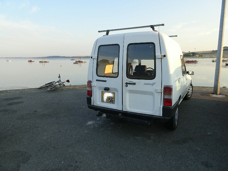

Je viens d'entre en possesion d'une 205 fourgon de 1995, diesel. La partie fourgon est en "plastique".
Les portes arrieres sont rouillés et abimés.
Je cherche des portes d'occasions pour les remplacer et je me demande si il y a des éléments de carrosseries d'autres models/marques qui sont compatibles.
Par exemple ces 2 portes de C15: https://www.leboncoin.fr/vi/1595537419. ... 99-[MYSRCH]
J'ai cherché dans les fiches sans succes. Excusez moi d'avance si je n'ai pas assez bien cherché.
Bonne journée et merci d'exister!!!

Bonsoir , c'est archi connu! les portes de c15 ont étes greffées aux 205 F. Compatibilité 100 pourcent !

EGranier73 a écrit :Bonsoir , c'est archi connu! les portes de c15 ont étes greffées aux 205 F. Compatibilité 100 pourcent !
99, il y a le logo à changer :mrgreen:

Merci beaucoup ! Je trouvais aussi que ca se ressemble mais je voulais etre sure!
