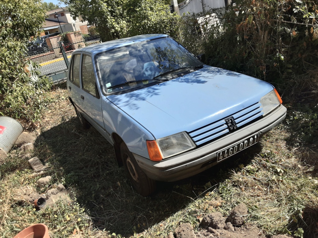

Salut à tous.
J’ai récupéré cette 205 il y a quelques semaines pour accompagner ma 206 cc 2l 16s 136cv. Ce n’était pas prévu mais le hasard fait bien les choses des foi.
C’est donc un pur hasard, je me promène à vélo avec le fils et vois le voisin est en train de vider une maison d’un de ses vieux amis décédé il y a peu, sans héritier, avec une 205 dans la cour affiché à vendre à l’ancienne sur un bout de papier.
Je lance la discussion,  deux jours plus tard quand les premiers prétendants acheteurs sont passés, il me dit passe voir si t’as 5 min. 5 min plus tard j’arrive,  il me dis t’as bien réfléchi depuis, je lui dis oui, j’ai arraché cette affiché  marqué à vendre et je lui est dis je la ramène chez mois ce soir.
Je passe les détails, d’ailleurs je connais pas grand chose sur le modèle sauf que j’ai juste constaté qu’elle n’est pas trafiquée, ni rouillée, est peu kilometrée et tout à l’air d’origine.
C’est donc une 205 GL de septembre 1985 avec le moteur 1.1 50 cv (XW7, 109F), de couleur bleu avec la réf EPC SO et qui a un peu plus de 62000 km à ce jour, un propriétaire depuis.
Ce n’est pas le modèle le plus sympa parmis les 205 mais elle est tellement resté conserver origine que je ne pouvais pas me retenir.
Elle mérite un bon rafraîchissement, et révision classiques et revenir à la vie.
Dessus neuf 4 pneus, batteries.
Quelques photos en vrac dans son jus comme ça avant toute intervention

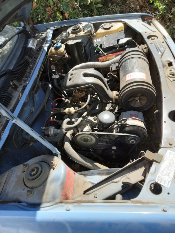

Quelques travaux à prévoir:
- Nettoyage intérieur et extérieur
- bougies, tête et doigt d’allumeur
- filtres: huile, essence, air
- Vidange: moteur/boîte de vitesse, liquide de refroidissement, liquide de frein
- soufflet de cardan gauche
- flexibles de frein avant/arrière
- rotules de directon, silent bloc barre stabilisatrice
- parechoc avant à réparer ou à changer
- aile avant gauche à débosseler
- resistance de ventilation d’habitable
- montage attelage type origine peugeot
- et peut-être autres choses qu’on découvrira au fur et à mesure où on avance dans les travaux.

Elle a l'air en bon état effectivement 👍

Oui elle est complète et entièrement d’origine. Il y a quelques travaux à réaliser pour qu’elle puisse reprendre la circulation.
Messages : 5700
Re: 205 GL 1.1L de 1985 du 81
Belle pioche! :bien:
Dans une couleur peu commune en plus!

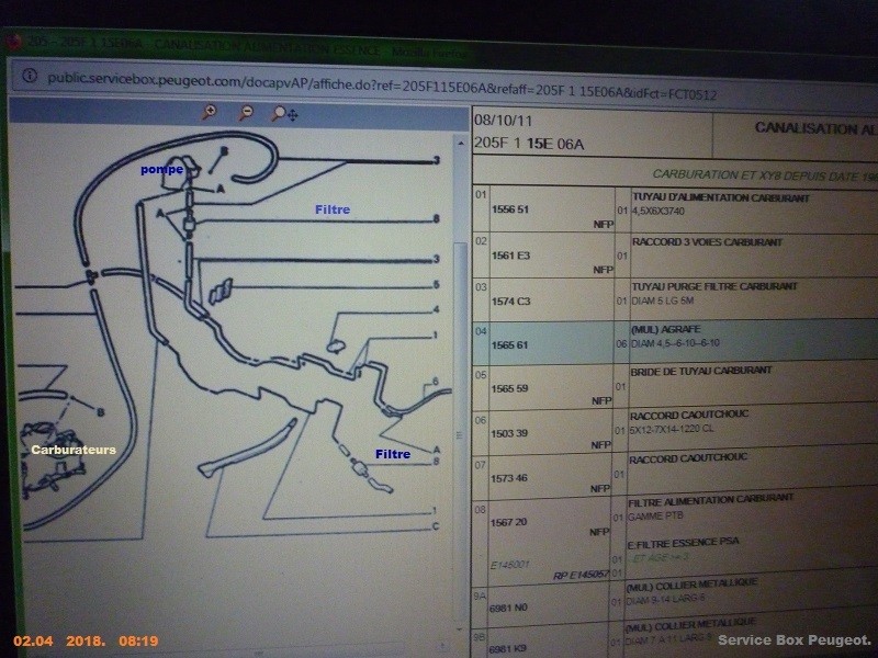

Parmi les petites choses à remplacer, ne pas oublier les durites de carburant qui passent au dessus du moteur.
C'est vendu au mètre et 1 mètre suffit sur les versions à 1 seul carburateur.
L'emplacement du filtre à carburant me chagrine quelque peu . :shock:
Quelque soit le liquide à pomper, il se place toujours avant la pompe.
Son job servant uniquement à la protéger. :bien:
En le plaçant après, il ne protège rien du tout et met en pression le filtre universel.
D'origine il y avait 2 emplacements possibles, selon le millésime.
1) En sortie de réservoir.
2) Dans le compartiment moteur.
Comme on peut le voir sur ce fichier PSA, il est bien placé avant la pompe à carburant. :wink:

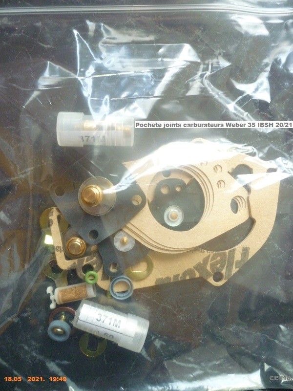

Dans le réservoir, il y a une crépine au niveau de l'aspiration et une autre à l'intérieur du carburateur.
Crépine aspiration réservoir.
Pochette de joints pour carburateurs Weber 35 IBSH, ou l'on aperçoit une crépine.

@CEV je note pour les durites de carburant. Et effectivement, j’ai déjà compris cette remarque sur l’emplacement du filtre lors des différents fiils de discussion sur le forum. J’en profiterai de le déplacer en amont de la pompe lors de ses remplacements (durite + filtre).
D’ailleurs, n’hésitez pas si vous avez d’autres informations ou idées à prendre en compte qui m’aurait échappé ou que j’aurais ignoré.
