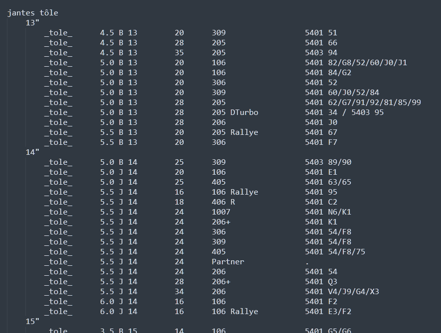

Celles d'origine étaient dépareillées (3 Dunlop, 1 sans marque), en 4.5 de large et surtout vraiment rouillées.
Je trouve 4 jantes Peugeot en 5.0 de large ET20, parfait ça élargira un peu les voies et de surcroît elles sont en excellent état. A prix tout doux.

Oui mais problème : à cause de l'ET20, les enjoliveurs "rentrent" pour pouvoir tenir et du coup se déforment
Bon, ils étaient déjà fissurés mais là ça devient encore plus flagrant.
Bref, je me note ça à régler pour plus tard.

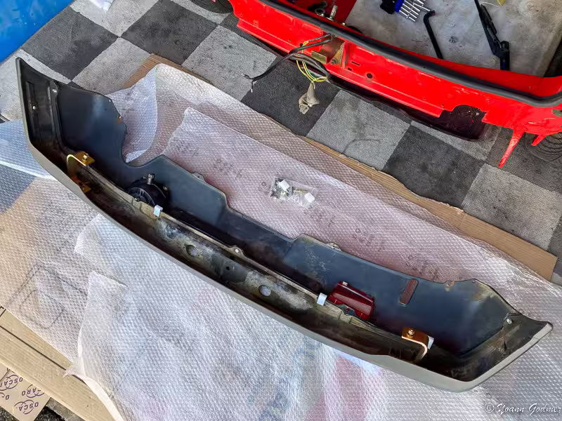

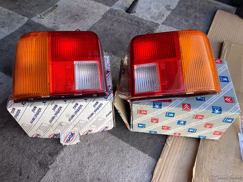

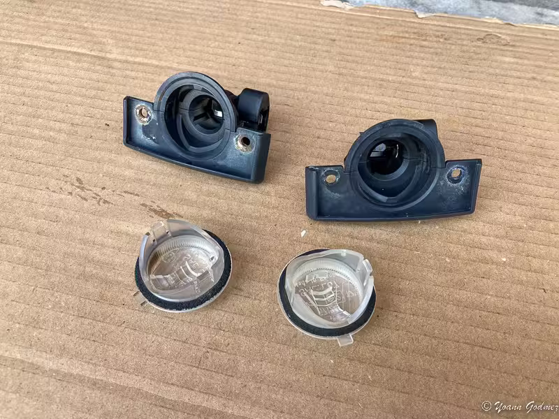

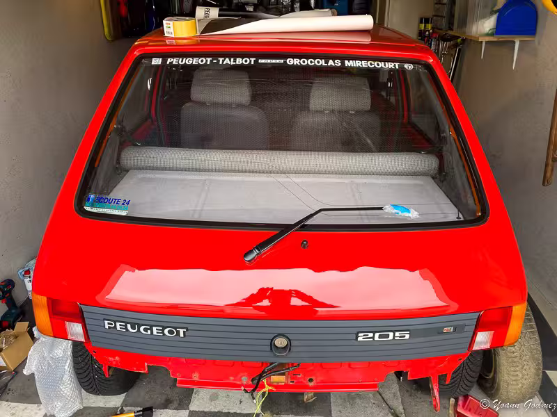

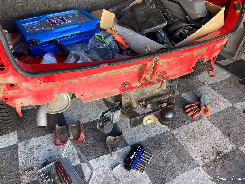

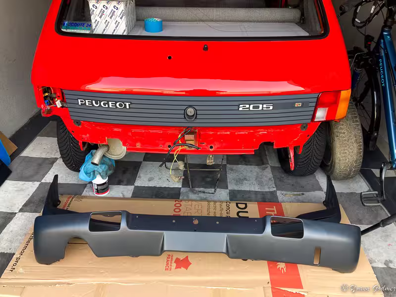

Je poursuis le travail avec dépose du PC arrière. Comme ça sera le cas pour toute la voiture (de campagne), il y a des kilos d'un mélange de terre/bouse collés partout.
Après nettoyage, pas de mauvaise surprise à cet endroit, c'est sain.
Seules les fixations se sont faites prier pour sortir.

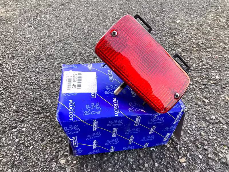

Je nettoie ce qui peut resservir (éclaireurs), et je fais la chasse aux bonnes affaires pour le reste.
Parfois je tombe sur de la pièce d'origine à un prix encore décent.
Un petit coup de peinture sur l'encadrement de serrure du hayon
J'en profite pour ajouter deux options fort utiles : essuie glace et antibrouillard.

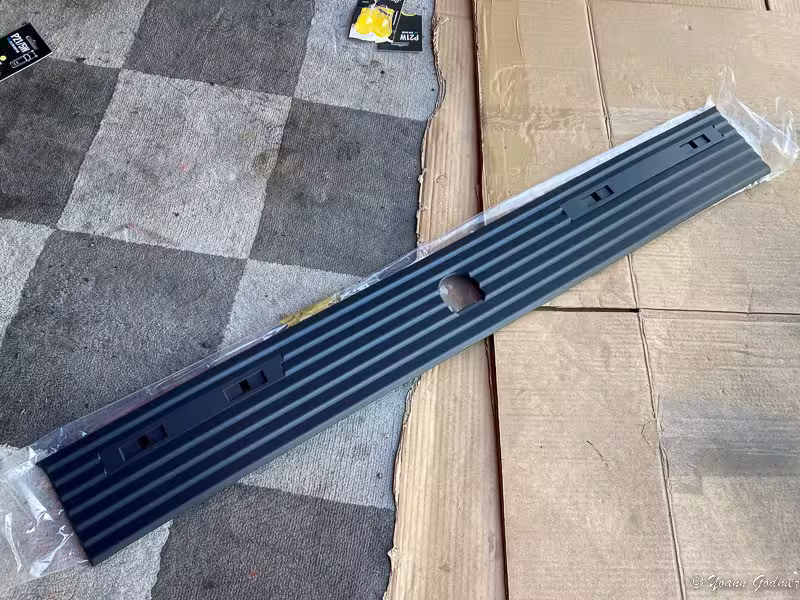

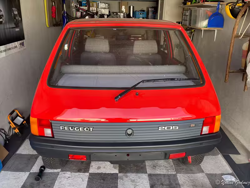

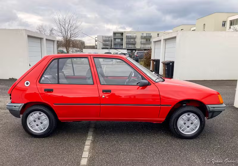

Pare-chocs et jupes repeints en gris foncé FZL.
Fixations neuves, pas le choix !
Et voilà
Alors oui, j'ai enlevé les autocollants. Autant le Ecoute24, je l'ai toujours trouvé moche donc vu son état, aucun regret.
J'aurais par contre voulu conserver le Peugeot Talbot Mirecourt, mais... il était cuit par le soleil et partait en petits bouts à chaque fermeture du coffre. De plus d'après une facture Peugeot la vitre du hayon a été remplacée (effectivement ça ne manque pas de colle...) et à cette occasion le sticker a subi une dépose/repose avec les empreintes digitales du technicien imprimées dessus
Néanmoins j'ai pris les côtes et photos pour le faire reproduire.

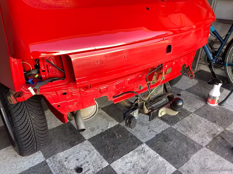

Ah oui, j'ai aussi viré l'horrible attelage...
A suivre !

Le diamètre 13 pouces subit donc le même sort que le 14. c'est désolant, mais la demande baissant, ce n'est pas étonnant.
Nous serons encore plus désolés quand ces diamètres reviendront en "collection" au tarif "collection"

les seules Peugeot a avoir eu ces jantes sont les 106, 306, et 309.
► Afficher le texte
reste que les enjoliveurs de 106 et 309 peuvent se monter dessus, si tu veux
Pour le reste, je rejoins les autres : le travail est impeccable, et on s'approche très très près d'une restauration !

Oui j'avais déjà fait l'expérience avec les enjoliveurs et les jantes en 5.0...c'est dommage, en faisant le ménage il y a quelques mois j'ai jeté des jantes d'origines Peugeot de GL/GR en excellent état...

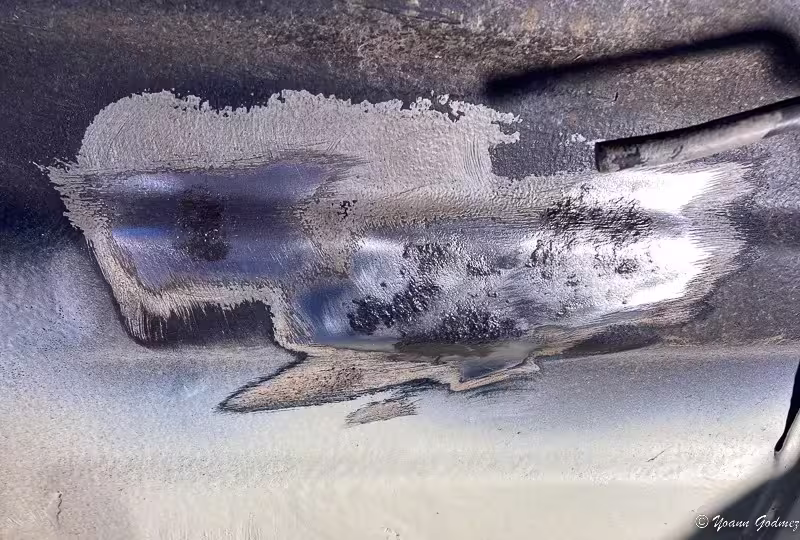

Voici la suite des travaux.

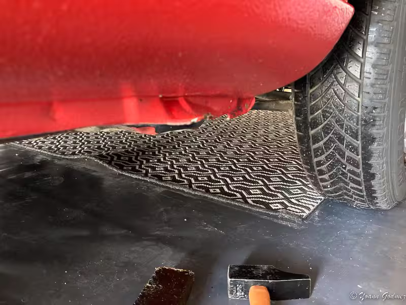

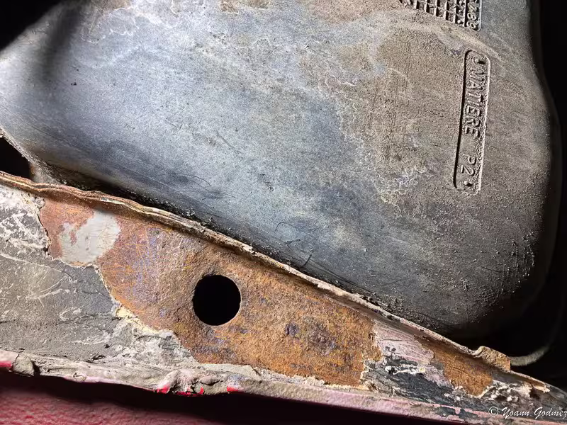

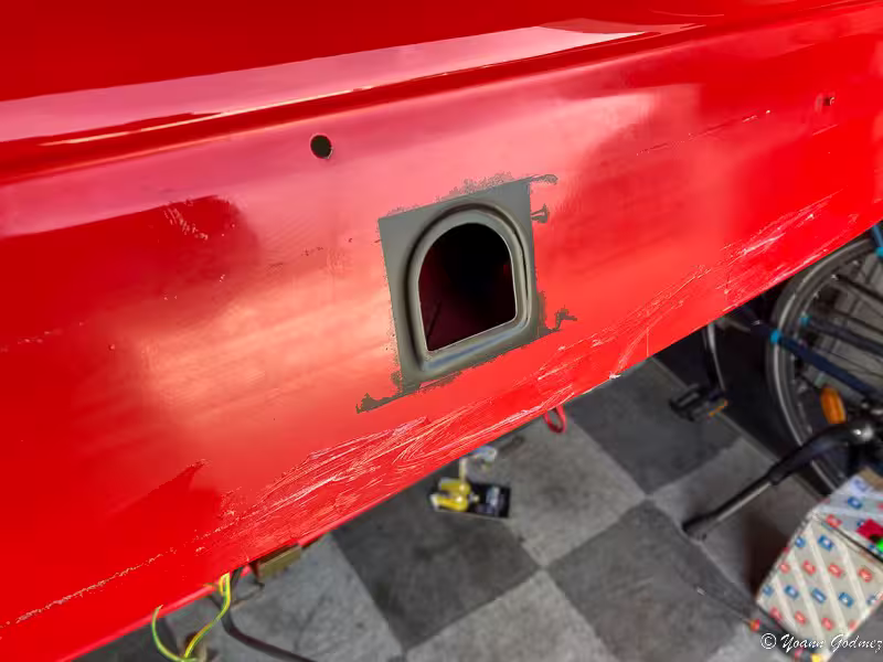

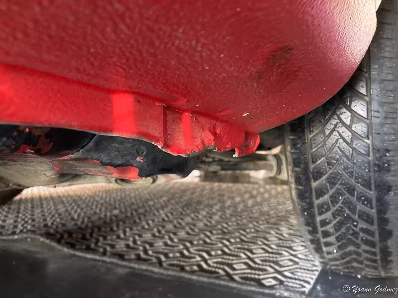

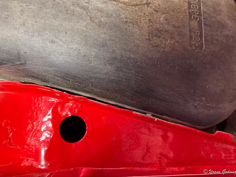

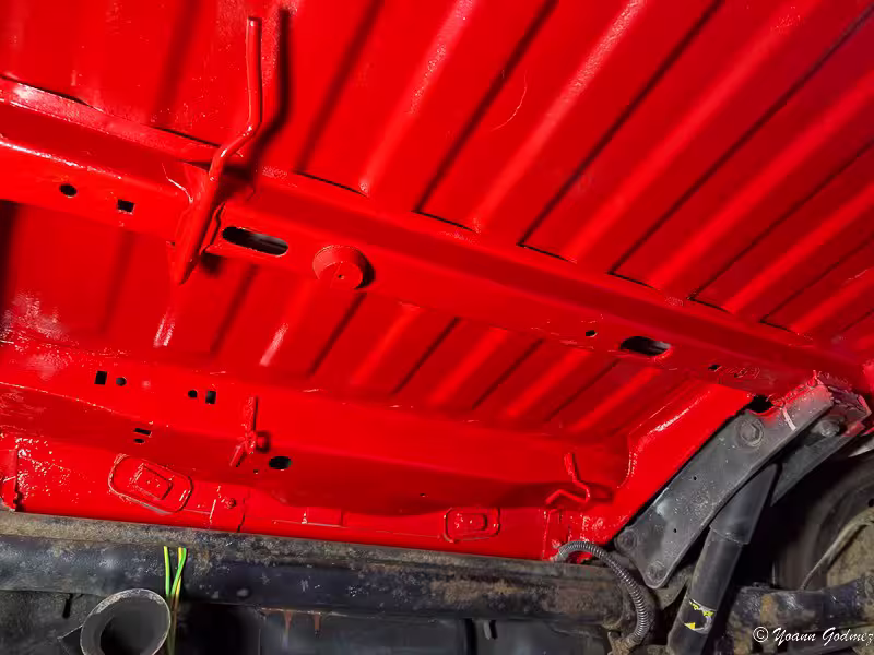

Ca commence par une vilaine surprise à gauche du réservoir. Alors que le côté droit est parfaitement sain, le côté gauche commençait à être bien attaqué.
Alors c'est parti pour une session de brosse métallique sur perceuse, apprêt antirouille, peinture.
Mêmes travaux sous le plancher de coffre qui souffrait de corrosion superficielle. Décapage, peinture...
Un travail ingrat où on en prend plein la figure et qui génère énormément de poussière. Pas de mauvaise surprise, ce n'était perforant nul part. Je serai tranquille pour quelques années

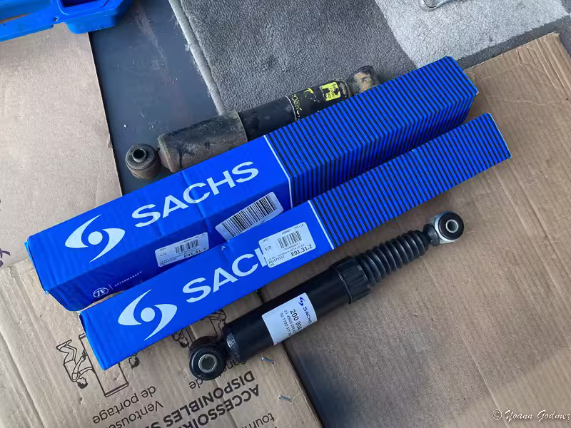

Je remplace au passage les amortisseurs qui étaient des vieux Monroe par des Sachs tout neufs.

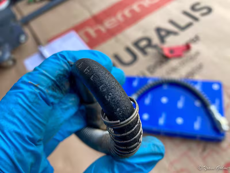

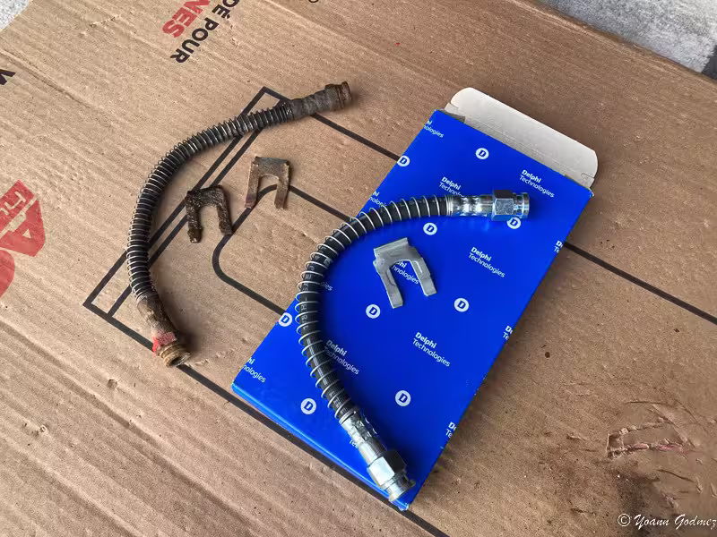

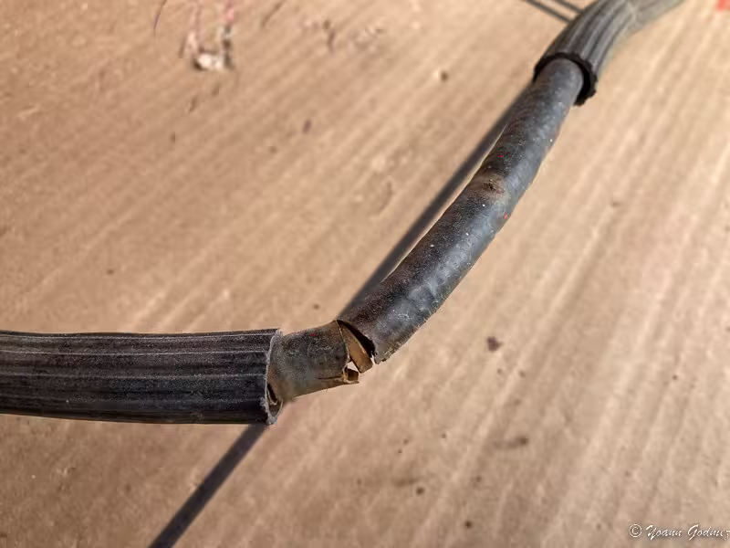

Remplacement des flexibles de frein, qui étaient encore d'origine (estampillés de 1990).
35 ans, craquelés à mort. Passés au CT, rien vu rien noté !
Les nouveaux sont des Delphi.

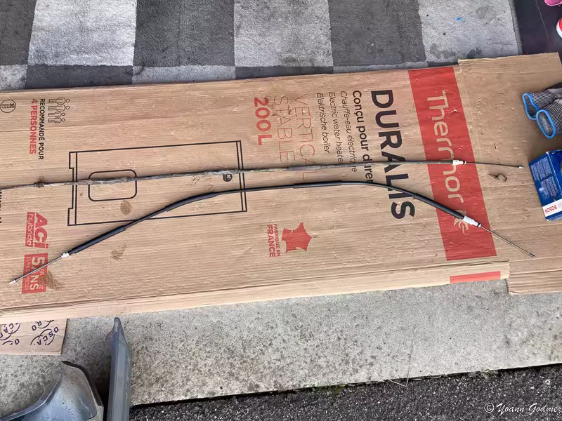

Idem pour les câbles de frein à main. Rien vu, rien noté ! Pourtant difficile de passer à côté de leur état déplorable...
Les nouveaux sont de marque Lecoy, très bonne came, la meilleure alternative à l'origine selon moi.

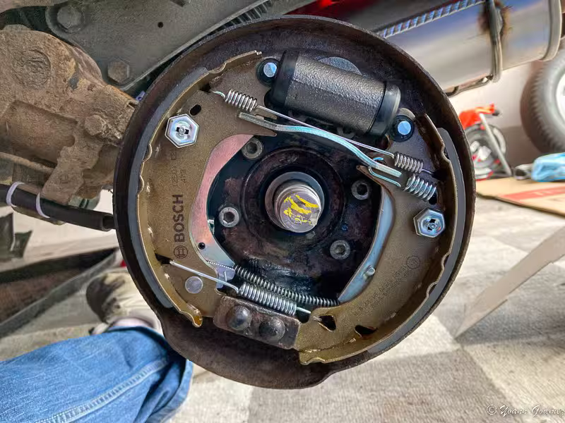

Remplacement du kit de frein arrière. Pas prévu là aussi, d'après une facture déjà remplacé en 2019 mais les cylindres fuyaient déjà.
Le nouveau est de marque Bosch. Made in Italy, probablement fabriqué par LPR.
