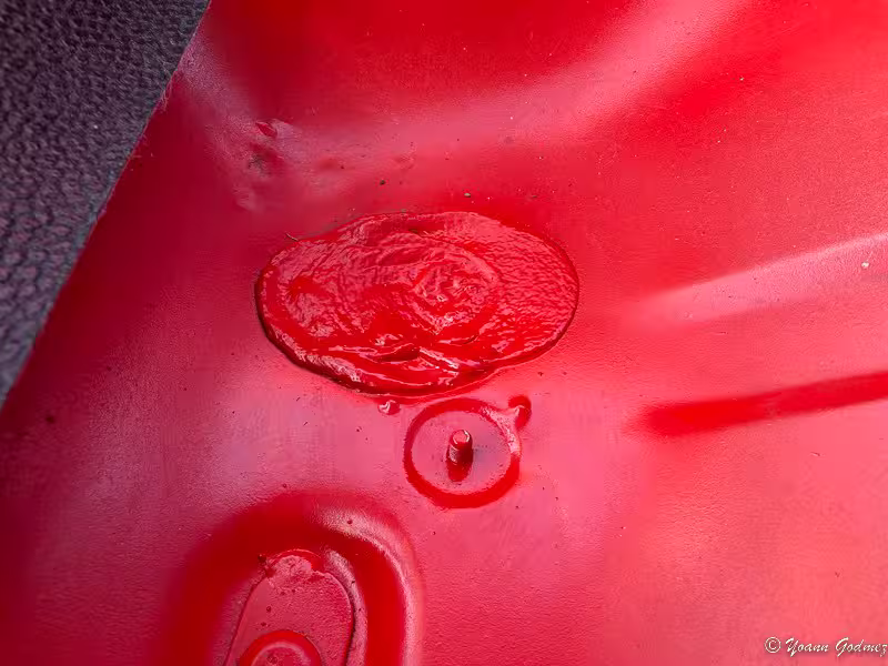

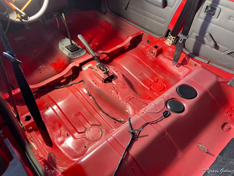

Pourtant Damien, curieusement à certains emplacement connus pour pourrir, elle n'a rien. Comme ici dans le passage de roue arrière qui est comme neuf (après un petit polish tout de même)

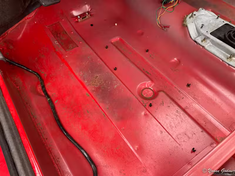

Ou encore ici sous la banquette arrière, anecdotique après brossage
Le plancher arrière n'avait absolument rien, même les bouchons sont parfaits. Surprenant !
Mais j'avais des doutes pour l'avant vu l'état de l'isolant :gene:
Finalement à gauche ça va, ça sera rapide à traiter !
A droite il fallait s'en douter, un brossage approfondi est nécessaire
Hop voilà c'est tout propre et vite fait pour une fois...

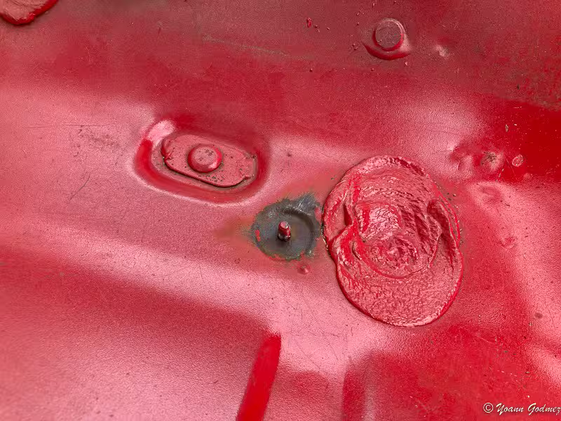

Sauf que... le lendemain côté conducteur... :bleble:

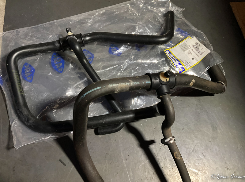

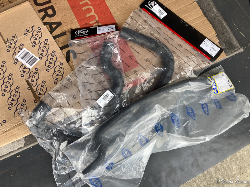

Les durits d'eau étaient dures comme de la pierre, donc remplacement par du Gates ou SASIC selon les disponibilités.
Avec la petite blague habituelle de Peugeot Classic, qui vend de la durit SASIC en "pièce d'origine" et au prix de celle-ci bien entendu. Encore une fois, je me suis fendu d'un petit mail de remontrance :roll:
Au moins la SASIC imite bien l'origine.

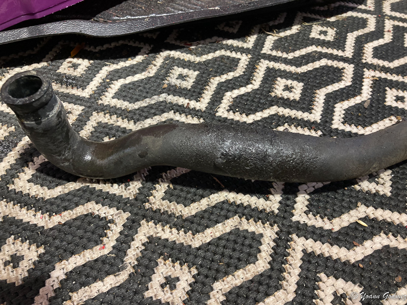

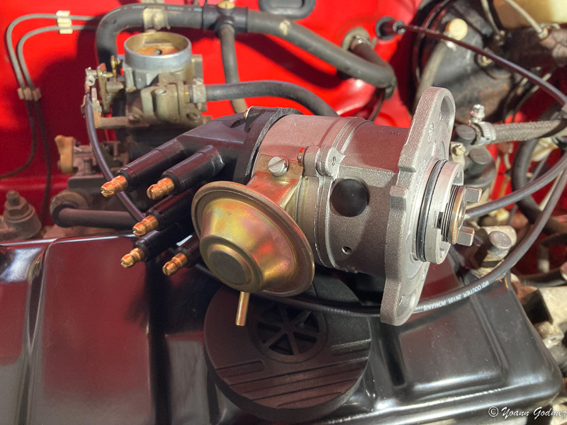

Comme souvent sur TU, la fuite à l'allumeur a bien détérioré la durit de chauffage. Le remplacement n'est pas inutile.
En parlant d'allumeur, remplacement de celui-ci par un Ducellier neuf réalisé chez Elecancetres. Je ne peux que vous recommander leurs services, le produit fini est parfait.

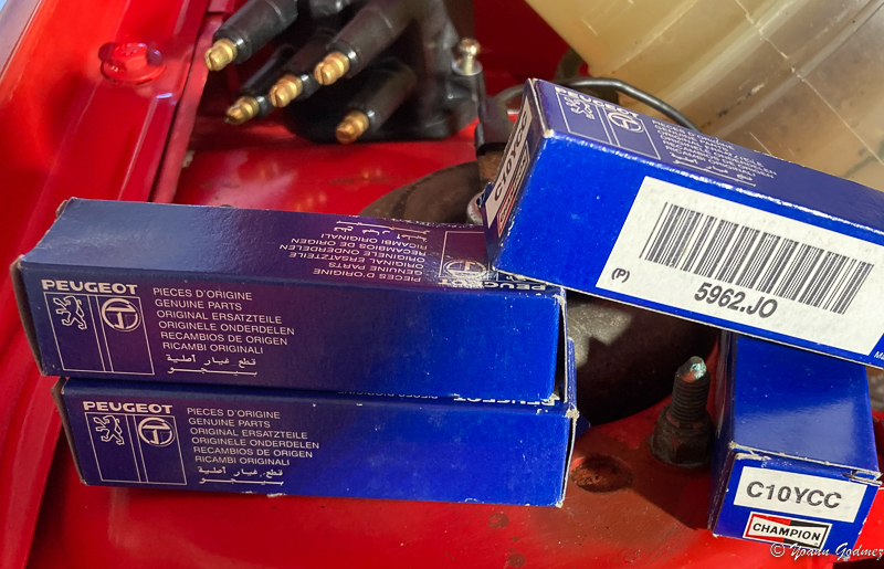

Bougies neuves bien entendu, Champion C10YCC

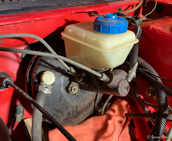

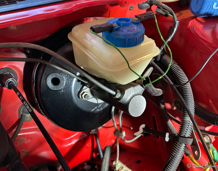

Remise au propre du mastervac et remplacement du maitre-cylindre (Delphi, probablement fabriqué par LPR en Italie)

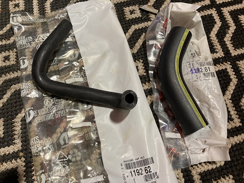

Les durits de reniflard d'huile neuves (origine)

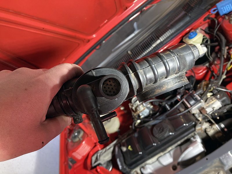

Nettoyage du reniflard dans la coiffe de carburateur

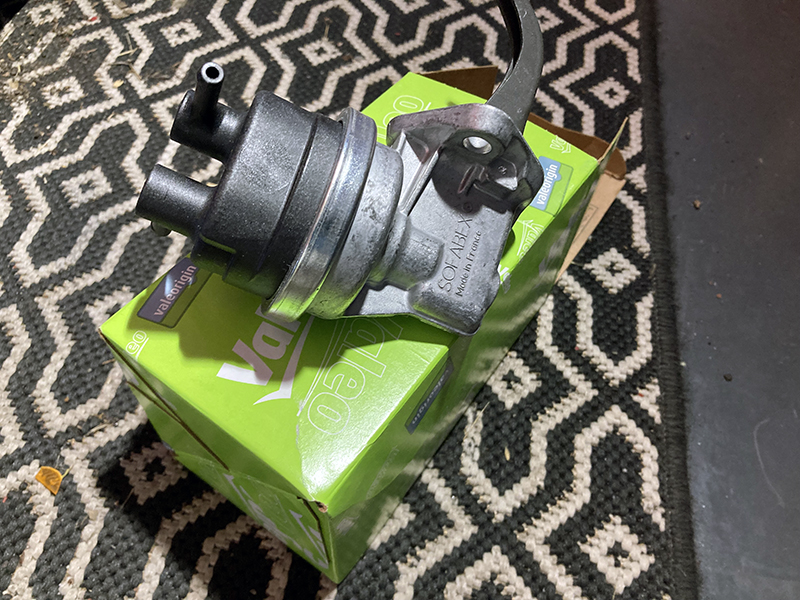

Pompe à essence neuve (Sofabex)

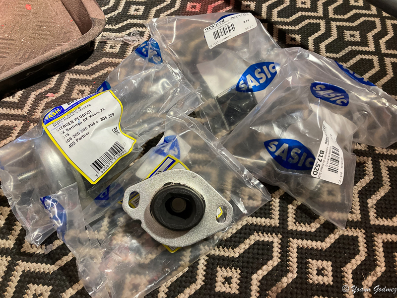

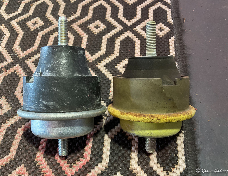

L'ensemble des supports moteurs neufs (SASIC), ce n'était pas du luxe...
