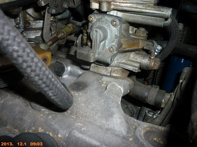

Ouvres le bouchon de remplissage d'huile moteur chaud et stoppé et dis moi si ça sent fortement l'essence.

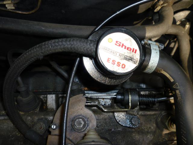

A froid sa sent un peu l'essence , mais un tout petit peu , A chaud sa sent bien plus l'essence en soulevant le truc . Peut etre juste l'essence du carbu que je sent de là non ?
Petite question , sur le bouchon de remplissage . j'ai a droite une durite qui va a la coiffe du carbu . et celle de gauche elle est brancher au bouchon mais de l'autre coté elle est brancher a rien , c'est normal ?

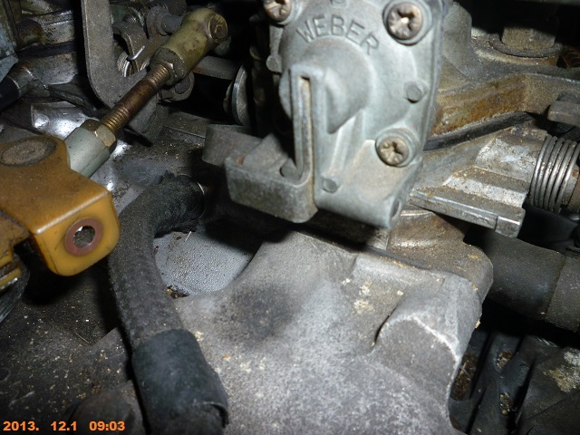

Tu sens l'essence quand le bouchon de remplissage d'huile est ouvert oui ou non ?
Tu mets ton nez juste au-dessus du trou à environ 2 centimètres et tu renifles.
Pour le tuyau, fais une photo.
Re: 205 GR consomme beaucoup trop = 20 litres / 100 km
Si tu parles du bouchon de remplissage d'huile moteur/ boîte ce sont les durites du reniflard d'huile .
Elles doivent être toutes les deux branchées.
La grosse durite est reliée à la coiffe du /des carburateur (s) et la petite à la pipe d'admission.
Cela sert à recycler les vapeurs d'huile non brûlées.
Fais nous une photo comme te le demande JPB.
Edite :
La durite reniflard de petit diamètre doit être branché ici :
Il s'agit ici d'un moteur XY8 à 2 carburateurs simple corps et non d'un XW7 à un seul carburateur comme ta GR ,mais le principe est le même.
Allez hop on attend ta photo maintenant .
Une partie de ton essence ne se mélange quand même pas avec l'huile moteur/boîte ?
Edite :
