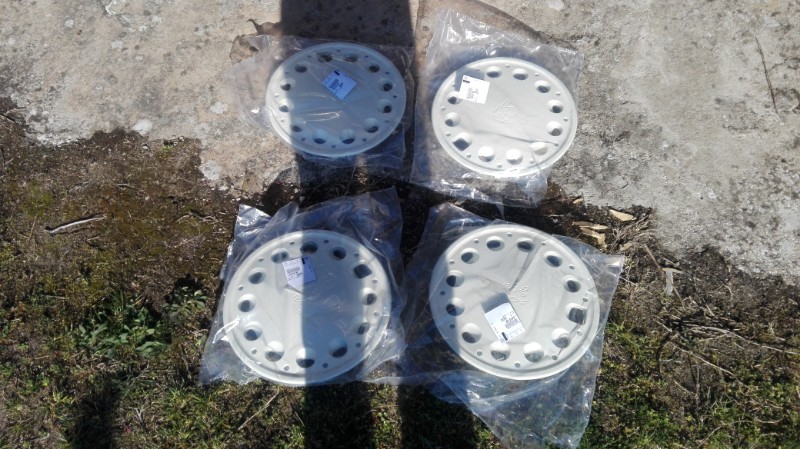

Non plus en blanc, c'est ce que m'a dit le magasinier. :cote:
Et a 80€ l'unité en blanc hors de question de les prendres. :roll:
Messages : 1482
Re: [205sm]205 Green 5 portes de 1989.
Oui, je parlais des enjoliveurs gris. :gene:
Ils sont dispos chez Peugeot au prix unitaire de 22€48 TTC. :cote:
Ce sont les autres modèles qui coûtent entre 50 et 75€ l'unité. Ceux de Junior sont les plus chères! :0
Mais ils sont tous NFP. Il ne reste que les gris des Sacré Numéro :)

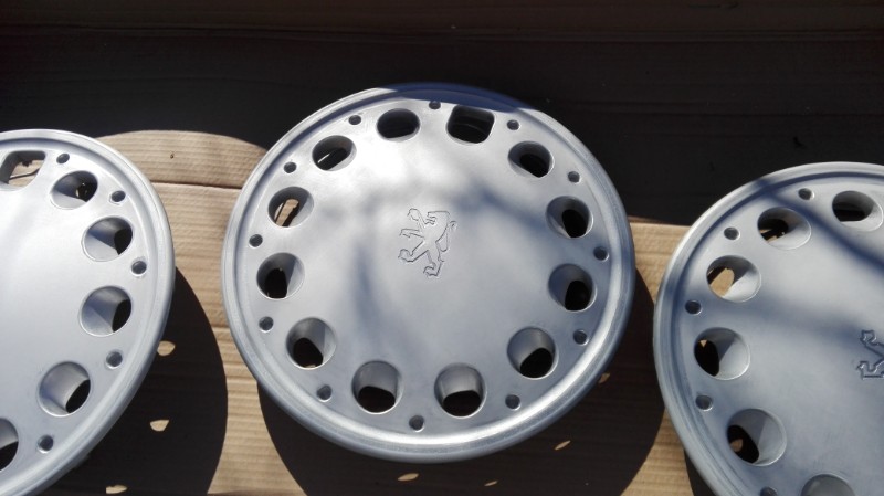

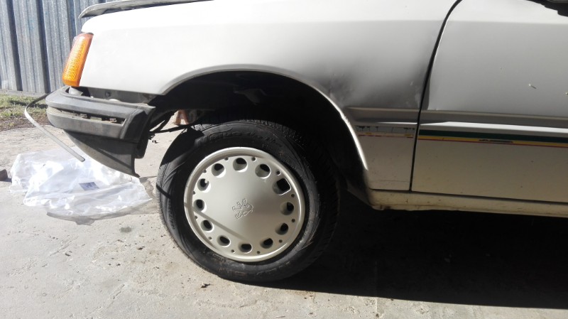

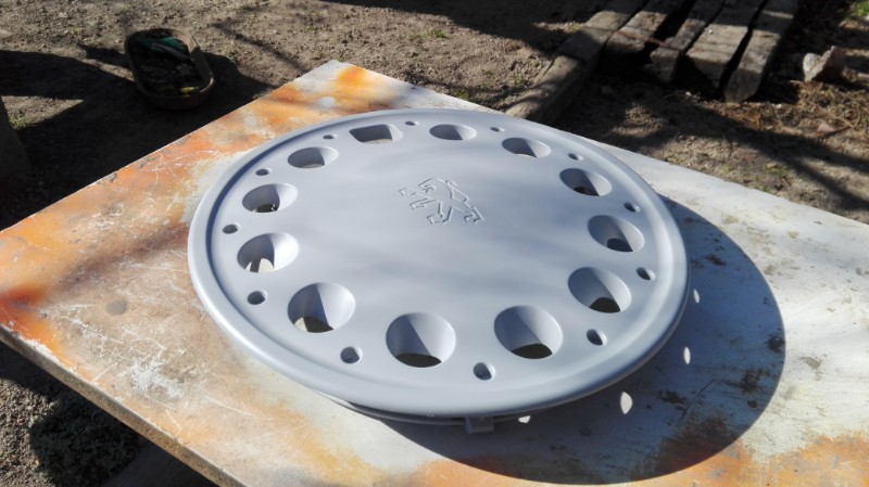

Salut.

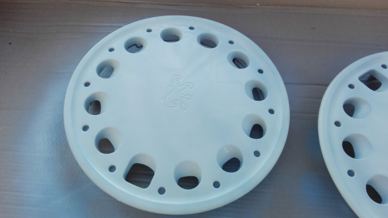

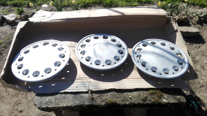

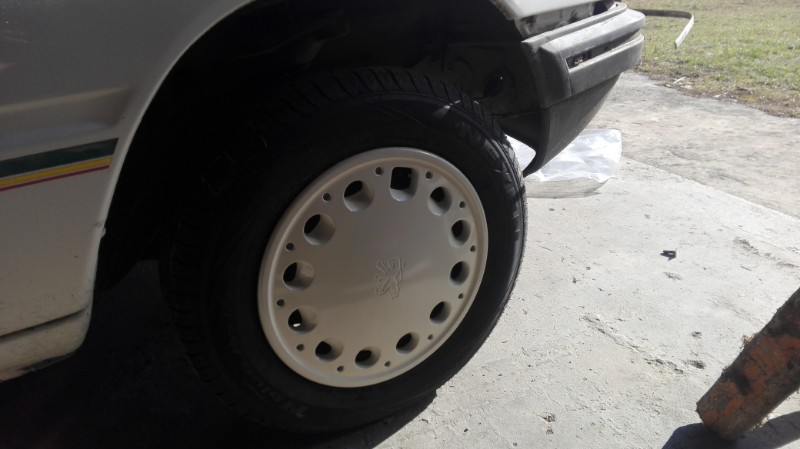

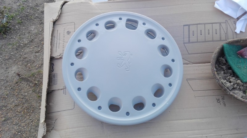

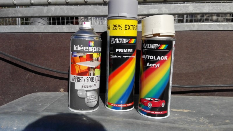

Peinture des enjoliveurs.
Ponçage au 240.400 et 600. :)
Les bombes, :cote:
Appret
Peinture blanc meije
Vernis
Remise dans les sacs.
Montage,
Remise en place du PC, réglage des phares. :langue3:
j'attaque la mécanique, prochainement. :mrgreen:

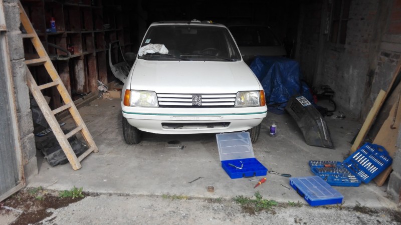

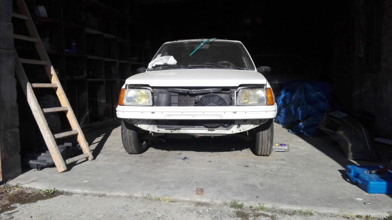

Hier, c'était la fin du remontage de la face avant. :)
J'ai repeint la jupe en attendant dans trouvée une plus jolie et pas tordue. :gene:
Il faudra aussi que je cherche un parechoc avant blanc, car il vraiment esquinté et fendu a plusieurs endroit. :langue:
Je me suis aussi occupé du remontage de la partie basse du tableau de bord sous le volant, et de remonté la garniture de la portière arrière gauche. :)

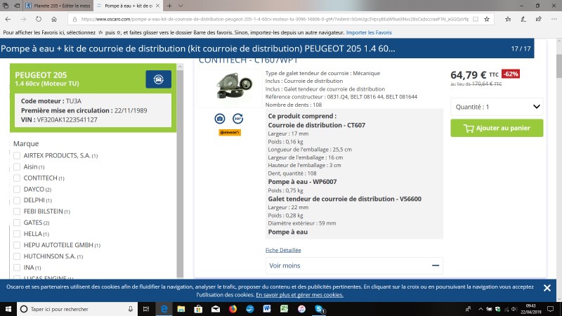

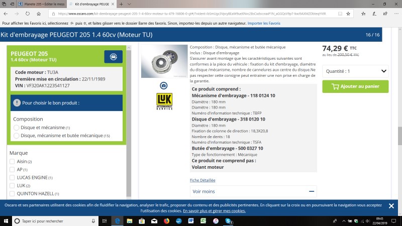

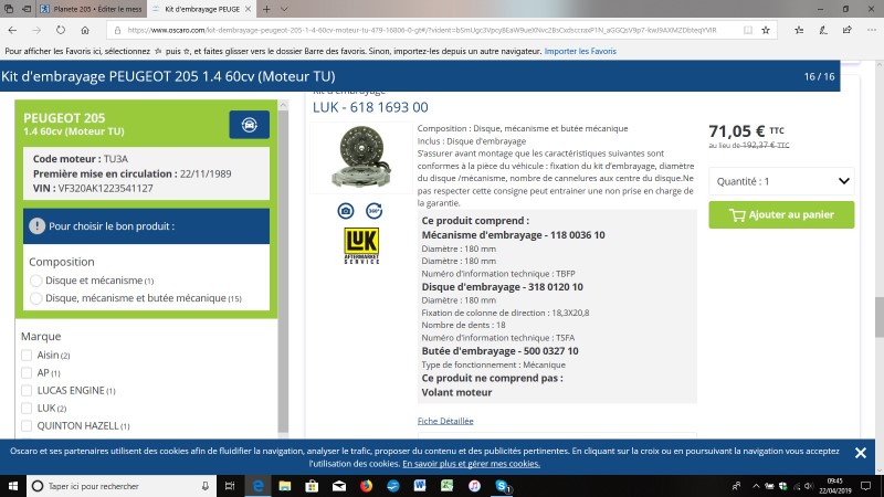

Je voulais commandé le kit distribution et l'embrayage ces captures d'écran ci dessous sont-elles bonnes ?
Je pense que oui mais je voulais confirmation.
Merci :)

J'ai passé commande pour la distribution, l'embrayage disques et plaquettes.
J'ai également trouvé une boîte a vitesse 5 rapports correspondant.
Je vais m'occuper de tout ça durant les vacances.
