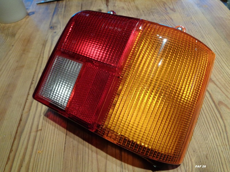

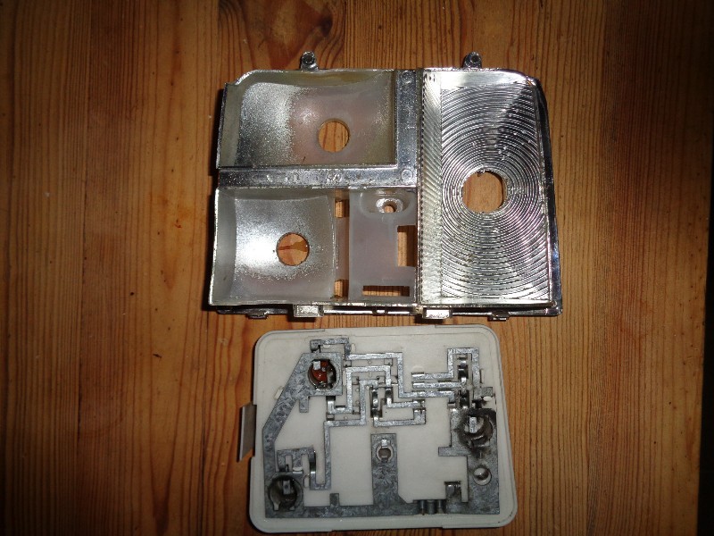

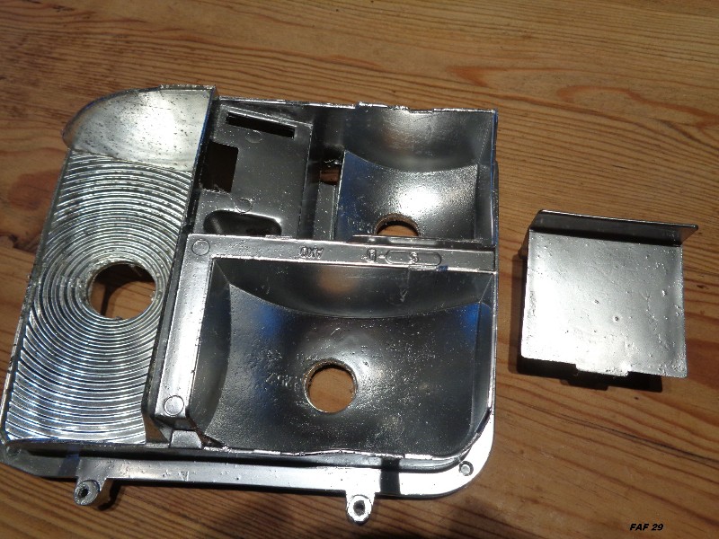

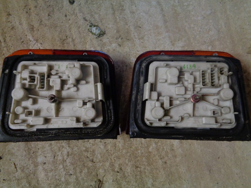

je vous expose maintenant les travaux sur les bloc feux arrière :)
Un petit erratum tous d'abord ,je parlait sur la page précédente d'un remplacement par des blocs "neufs" ,en fait ne
sera neuf que les cabochons !
dépose :
vue éclatée :
C'est là que c'est moche...
Il ne reste plus grand chose du chrome :roll: et comme je déteste l'idée ne pas être visible de nuit ,on va améliorer ça !

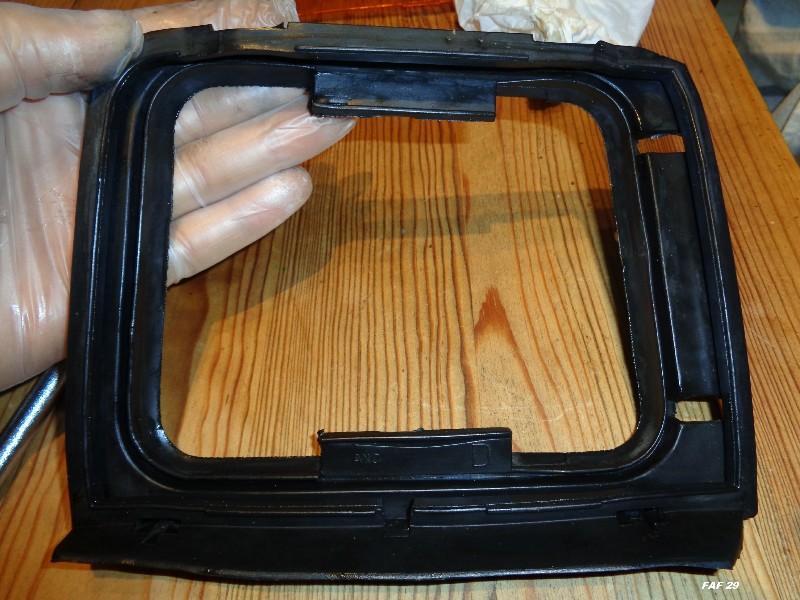

Un peu de nettoyage au savon noir (un super produit)et silicone pour le joint :
Après imprégnation , le joint s'égoutte tranquillement !
De super qualité d'ailleurs malgré leur 30 ans , souples et sans déchirures :bien:
Après un léger ponçage application d'un apprêt spécial plastique puis peinture :
Je décide de ne pas toucher la parti chrome côté clignotants qui lui reste correct 8)
remontage :
Je conserve les anciennes pièces qui malgré des fissures ne mérite pas la poubelle ::d
Ça me plais bien :D
A voir la résistance à l'usage !
Je me demande si le passage aux ampoules leds ne serait pas bénéfique pour réduire la chaleur :voyons:

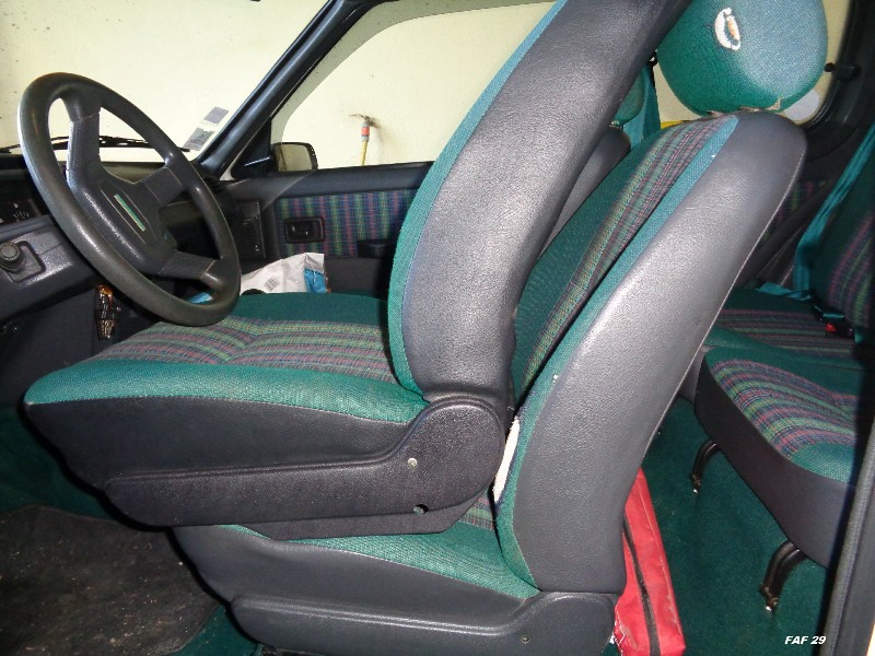

j'ai enfin des sièges propres :rirejaune: Pour cela petite escapade dans le 56
Sur place je retrouve l'ami TitanKuroneko qui fut ravi de revoir une Green ::d Il m'a rejoint avec
ça belle , une automatique de 93 avec seulement 82Mkms au compteur 8)
Guégon (56)
Hop ,transfert de sièges,banquette et moquette !
La première Green en 7 places :lol:
Pour rappelle la Green de TitanKuroneko était de 91 la mienne de 89 ,entre temps il a eu des changements
de coloris(TDB ,skai de la scellerie...) :)

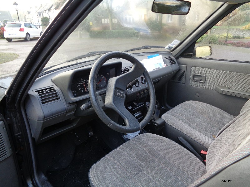

En image :
Fut un temps , ce genre de détail ne m'aurais fait ni chaud ni froid mais là...
J'ai trois options , soit je fait un échange via le net pour obtenir la bonne couleur de skai avec tissu ::d .Çà risque
d'être complexe vu le superbe état de mes sièges ( 77Mkms)
Ou alors , je greffe le tissu sur le bon skai :mrgreen: La manip risque de prendre du temps si c'est moi qui opère :langue3:
Enfin 3 un sellier qui va sans doute me demander 30% en acompte en plus de mes deux reins :lol:
Si l'un de vous a déjà fait ce genre de taf ,je veux bien un petit retour d'expérience :bien:

Compliqué en effet.
Je t'avoues que j'ai pas fait attention a la couleur sur la mienne.
Messages : 8249
Re: " Un carbu sinon rien !! "
Aie dommage pour la différence de couleur du skai.
Je pense qu'il y a aussi une solution peu onéreuse, c'est reteinter le skaï.
Il faudrait faire un essai en dégraissant bien, puis en utilisant une teinture en pâte/gel du type GS27/Würth etc. pour parechocs...en gris évidemment... :)

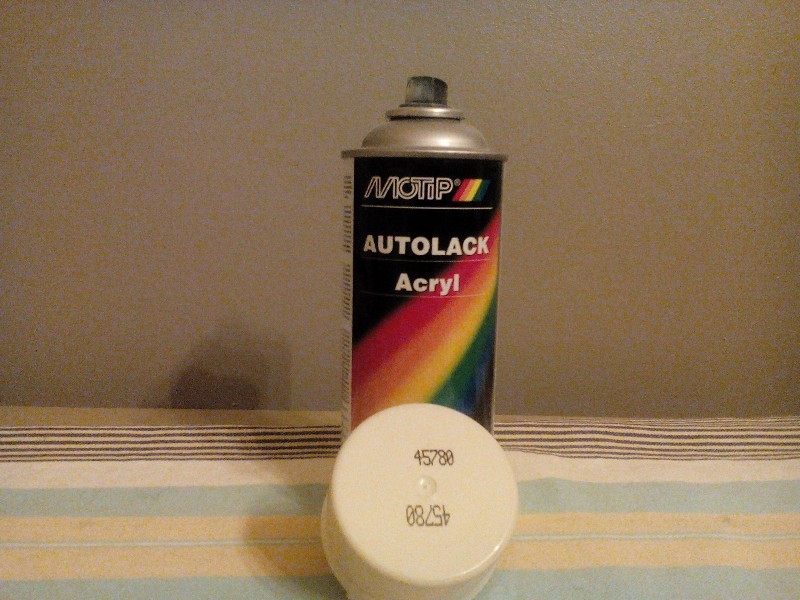

Pour repeindre tes enjoliveurs tu as pris quelle marque de peinture ?
Chez Motip le code Meije il existe 3 variantes.
Chez Sprido il y a aussi plusieurs choix, je m'y perds.
Je vais avoir à faire les 4 enjoliveurs, baguettes de toit, et parechocs avant et arrière.

205sm a écrit :Salut Faf.
Salut Jérémie,
Motip pour moi réf : 45780
Motip pour le vernis également .
J'ai du aussi faire un choix , c'est plus claire que la carrosserie qui elle a 30 ans de service :)

Je ne saurait te dire,je distingue mal sur tes photos :tristounet:
3dfx a écrit :Aie dommage pour la différence de couleur du skai.
pris en connaissance de cause c'est moins grave :wink: et ça va se résoudre ,une question de temps...
Je vais faire un test au GS27 gris mais je craint que la friction +sueur en vienne à bout :?

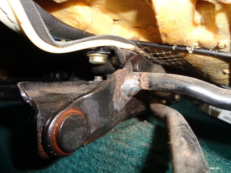

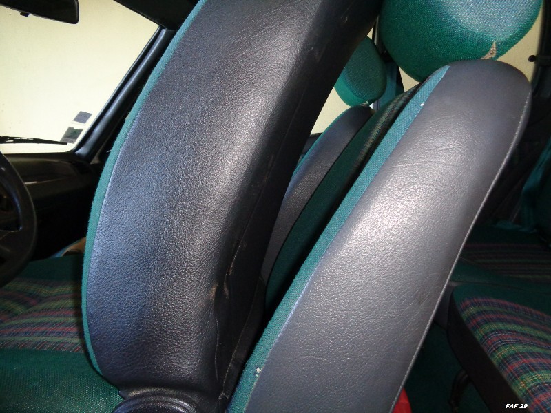

Sinon j'ai découvert ceci sur mon siège conducteur en place :
un classique...
En même temps cette barre est creuse et ne tenu à la base que par 2 points de soudure :roll:
Pas bien grave ,j'ai eu les rails avec les nouveaux sieges :cote:

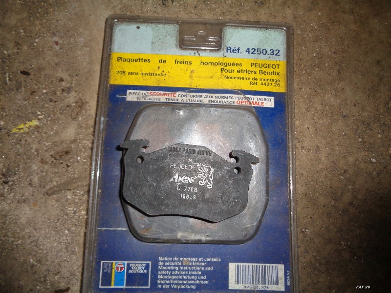

Des plaquettes de frein d'origine et surtout pas cher :mrgreen:
