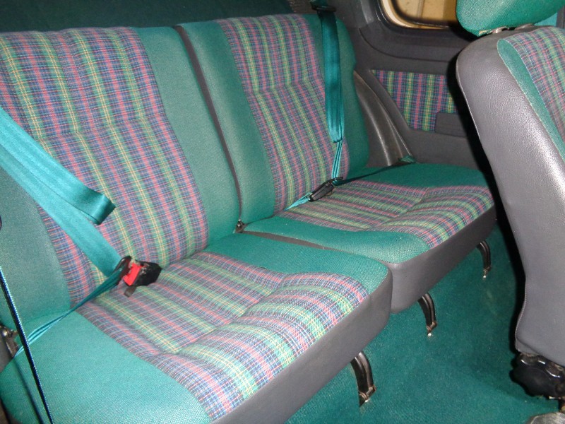

Pas de bol,ce matin je "clique" mes ceintures passager et banquette arrière comme d'habitude pour un CT et je m'aperçois qu'il manque un bout de
plastique (noir) sur le mécanisme de verrouillage :roll:
Ça fonctionne mais pas sûr que ça plaise ::d

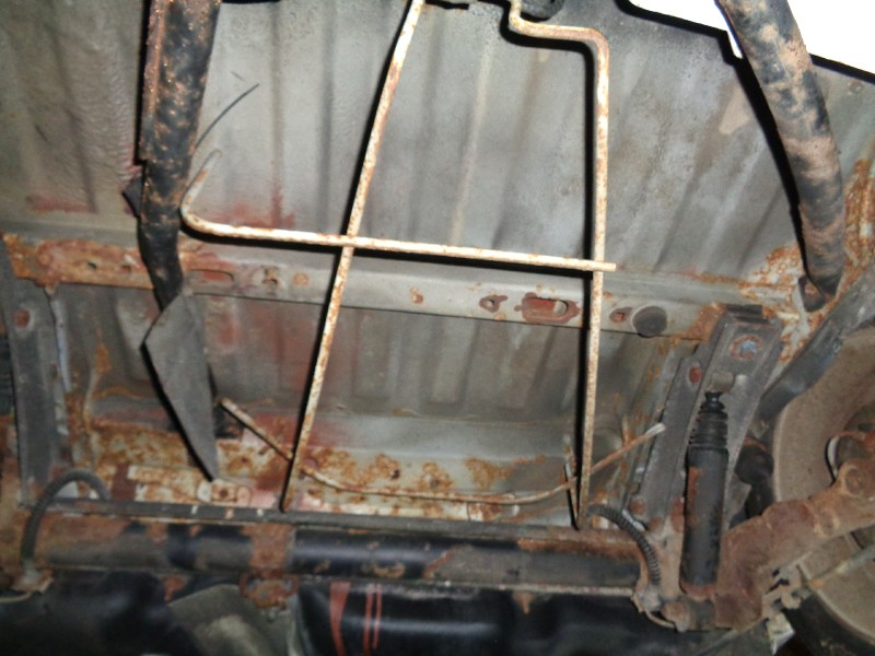

ben ce n'est pas bon :roll:, case contre visite !

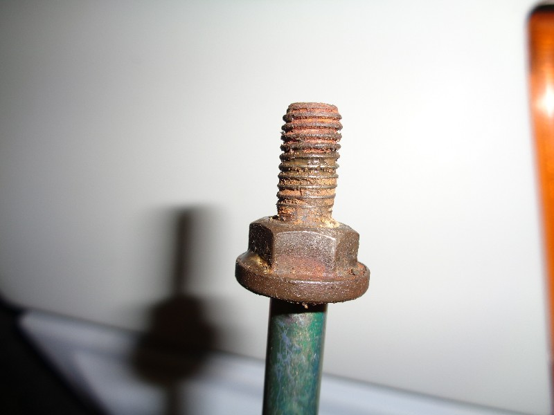

Le défaut majeur revient aux canalisations de frein AVG,AVD,ARG,ARD,C (central?) :langue:
Pour les AVD,AVG,j'ai mis un coup de toile émeri +antirouille gris uniquement dans les passages de roue ,erreur fatale "contrôle impossible" :0
L'autre point de contre visite est ma nouvelle ceinture conducteur,il y a deux accros (coups de portière) :0 Dur en affaire mon contrôleur ::d
J'ai jusqu'au 20 mai pour la contre visite donc commande de pièces vendredi prochain grand max...
Sinon pas de soucis niveau freinage,fuite d'huiles et pollution :)

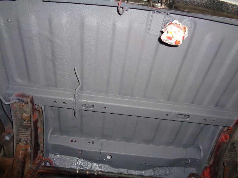

Il y a une chose qui m'exaspère par contre dans les défauts sans CV ,le plancher que j'ai traité (antirouille+anti gravillon) se prend une ligne X|
"contrôle impossible" :???: :???:

Ouais malheureusement, quand on applique un traitement épais non ressemblant à l'origine, c'est le risque de se retrouver avec une ligne contrôle impossible. :roll: Pourtant, ça paraît être du bon travail. :bien: Je ne sais pas si cela risque de passer en contre-visite suite à la réforme du CT...

CEV avait eut le même soucis pour ses bas de caisses qui avait été refait, contrôle impossible. La notion viens surtout que c'est un contrôle visuel. Il taterait la zone il saurait tout de suite que c'est pas perforant. Enfin...
Messages : 3795
Re: " Un carbu sinon rien !! "
atschoum88 a écrit :CEV avait eut le même soucis pour ses bas de caisses qui avait été refait, contrôle impossible. La notion viens surtout que c'est un contrôle visuel. Il taterait la zone il saurait tout de suite que c'est pas perforant. Enfin...
dans mon cas,juste en soulevant le tapis de coffre il aurait vu qu'il n'y a pas de perforation encore moins de retouches peinture !
Je suis allez voir le technicien du CT ce soir et il est imcapable de me dire ce qui passera ou pas a partir du 20 mai .
celon ces dires "toute les mesures ne sont pas connus" et "les journalistes parlent dans le vide !"
Le flou total :roll:

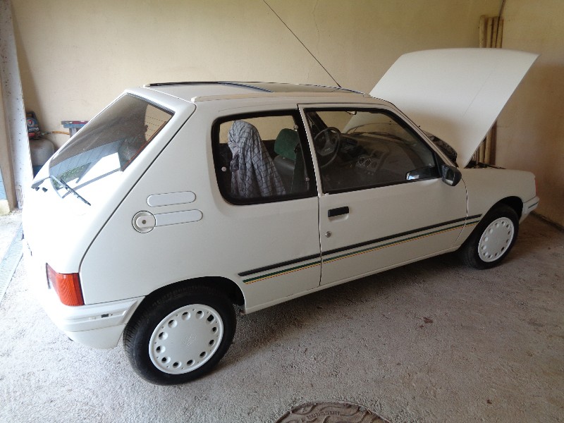

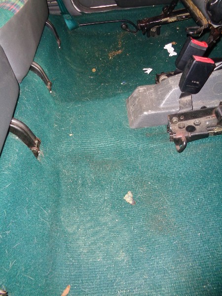

Sinon j'ai la carte grise provisoire en poche :cote: la Green et maintenant a la maison :D Au programme, nettoyage de l'intérieur
qui en a plus que besoin !
:mrgreen:

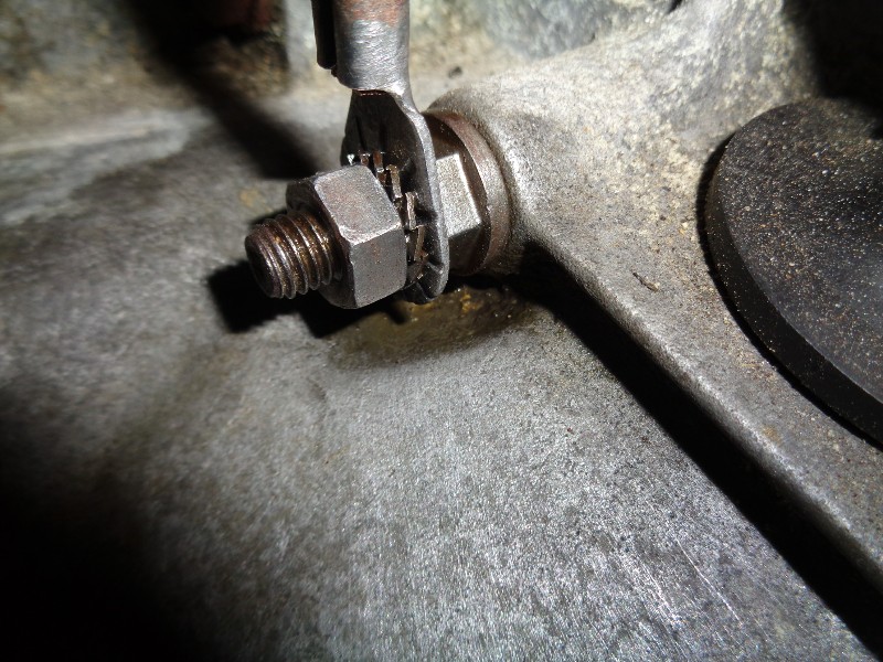

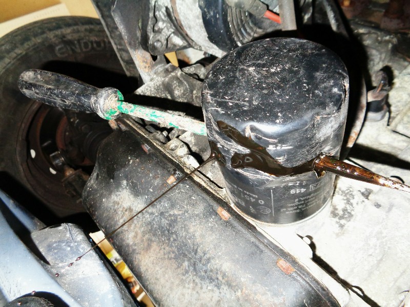

Une vidange lui fut faite et un nettoyage des masses BDV et châssis :cote:

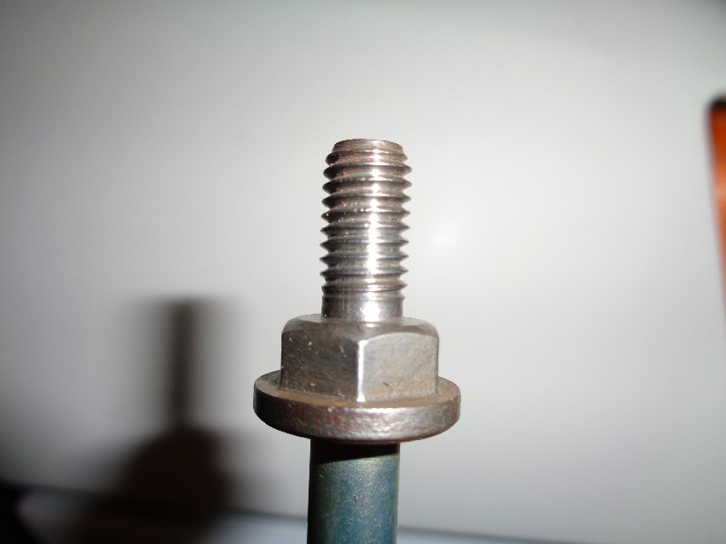

Coup de gueule contre les gars qui serre les filtres comme des groins :hurt4:
Le filtre ne c'est pas montrer très coopératif :lol:
Me reste a tartiner tous ça de graisse cuivré !
Mon souci de passage des vitesses et résolu :rirejaune: simplement la câble d'embrayage mal réglé ! Il me reste tous
de même un bruit de butée, Paris ne c'est pas fait en un jour comme on dit :lol:
Bonne journée à tous :bien:

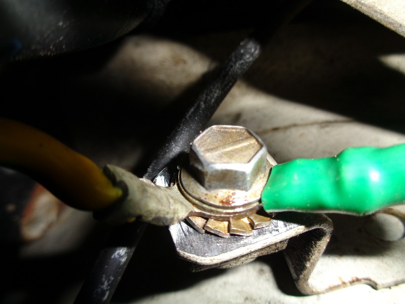

je vois que tu a repris les masse ???
quel étais tes symptômes pour devoir les nettoyer ?

Salut Citractive,
oui masse reprisent sauf celle proche des phares (pour le moment) :)

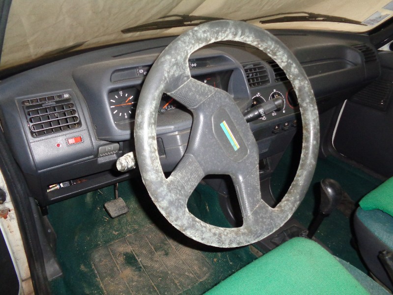

Sinon,après un petit nettoyage intérieur :
départ pour le Rallye Bigouden #4 :rirejaune:
Une superbe sortie ,avec des retrouvailles et de nouvelles rencontres .Organisation tip-top !! :bien:
La Green tourne très bien au retour,pas de fuite et niveaux stable :) Elle a donc eu droit a son stickers !!
