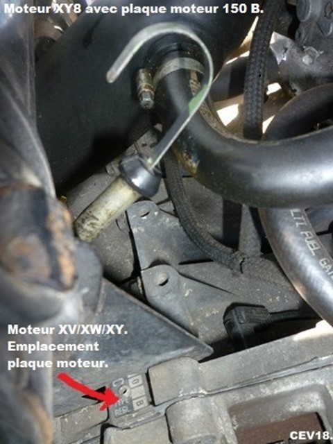

2) les modèles exportées sont généralement mieux fini et possèdent souvent de série des accessoires proposés en option sur les nôtres.
Lave phares avant, sur les nordiques, filtre à air spécifique pour les pays tropicaux, répétiteur de clignotant sur les ailes avant ( Italie notammen). Montés de série chez nous à partir du millésime 96.
Moteur dépollué, avant l'apparition du catalyseur.

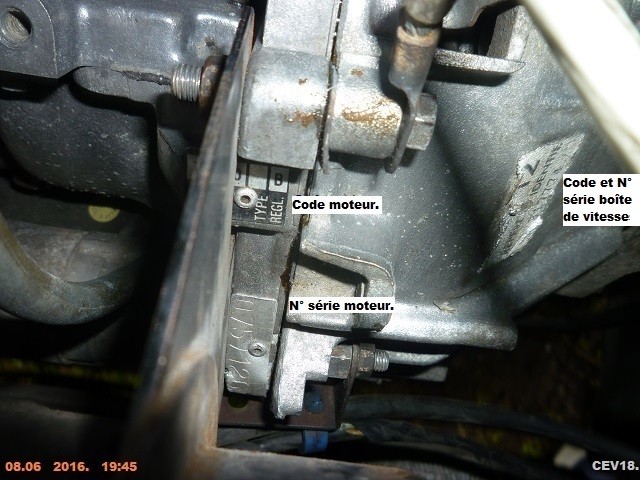

1) XY8 Français : 2 carburateurs simple corps attelés 80 cv DIN , code plaque moteur 150 B.
2) XY8 RFA : système antipollution avec le même taux de compression, 79 CV DIN, code plaque moteur 150 H.
3) Dans les pays aux normes antipollution encore plus draconiennes Suisse notamment .
Les versions CT-GT-XT-XS des millésimes 83 à 87 sont pourvus d'un moteur XY6B avec 1 carburateur double-corps, 72 CV DIN, plaque code moteur 150Z.
Emplacement plaque code moteur.

Le moteur est bien un XY8 avec la plaque 150B. Je vais par contre devoir regarder de plus près car j'ai une petite fuite d'huile qui semble venir du joint entre le moteur et la boîte. La courroie accessoire sera aussi à changer car elle commence à être craquelée.

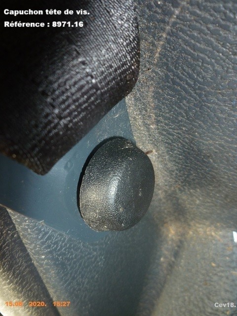

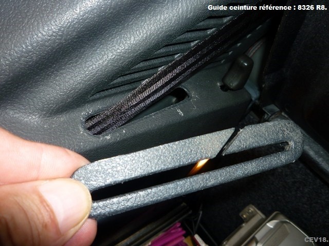

Laïo a écrit : mar. 25 févr. 2025 21:28 Oui: soit une option, soit installé de série sur certaines versions à partir d'une certaine date...
Il n' empêche que le kit était hors de prix, déjà en 2010: Près de 500€ TTC pour un kit de ceintures !!!
Effectivement c'était pas cadeau .
Il fallait en plus rajouter les vis, rondelles, capuchons tête de vis et les guide de ceintures.
Guide de ceinture enrouleur.
Capuchon tête de vis.
